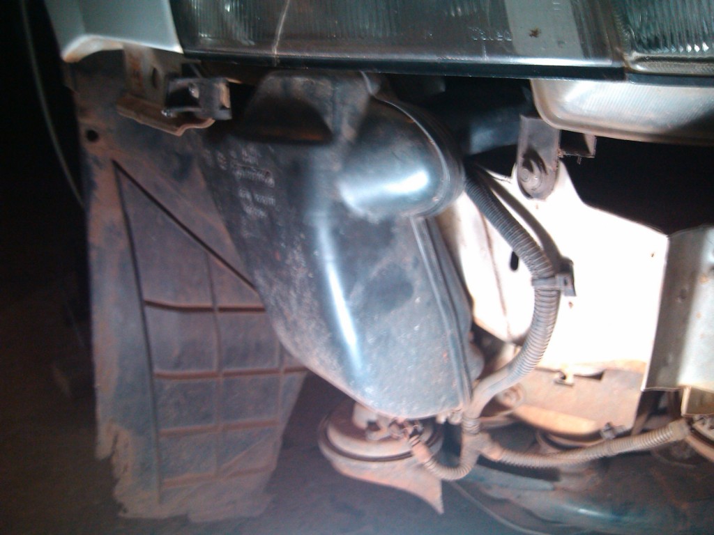

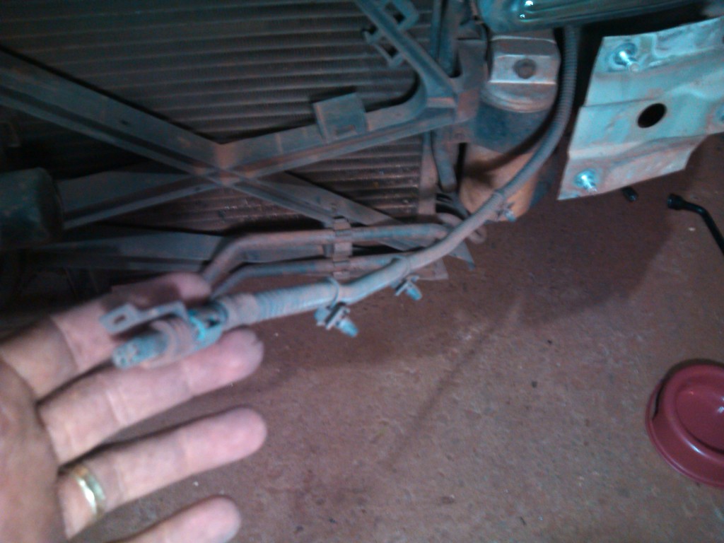

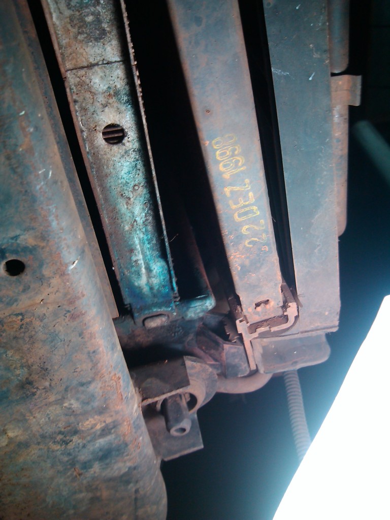

Aproveitando o tópico do nosso amigo aqui, gostaria de tirar algumas dúvidas...se alguém puder me ajudar :6:
oq seria isso?
e esse chicote pra que serve?
eo principal, isso seria vazamento no radiador?? :62:
MINHA OUTRA PAIXÃO!!!

Aquela caixa é preta é para diminuir o barulho feito pelo motor ao admitir ar. O chicote é para ligar o sensor de temperatura nos vectras que tem computador de bordo ou TID.
Se você usa aditivo dessa cor então é sim um vazamento. Tem que ver se é mesmo no radiador ou é na mangueira e ta escorrendo ate aí.

Jonathan_. escreveu:Aquela caixa é preta é para diminuir o barulho feito pelo motor ao admitir ar. O chicote é para ligar o sensor de temperatura nos vectras que tem computador de bordo ou TID.
Vlw Jonathan :grin:
Mas eu uso aditivo organico na cor vermelho :-|

então é um vazamento antigo que provavelmente já tenha sido resolvido.
