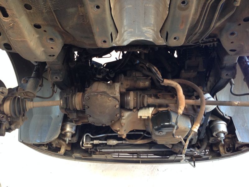

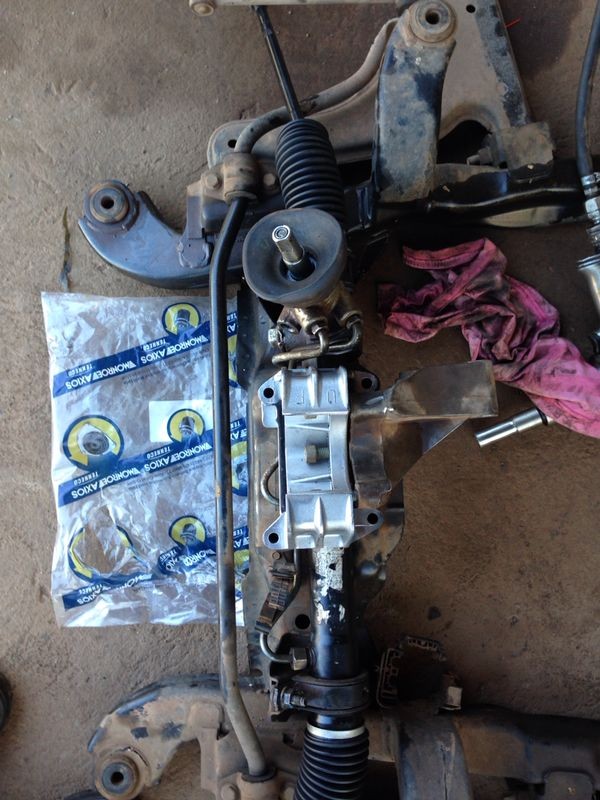

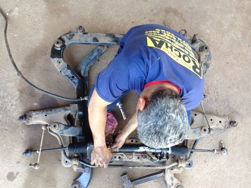

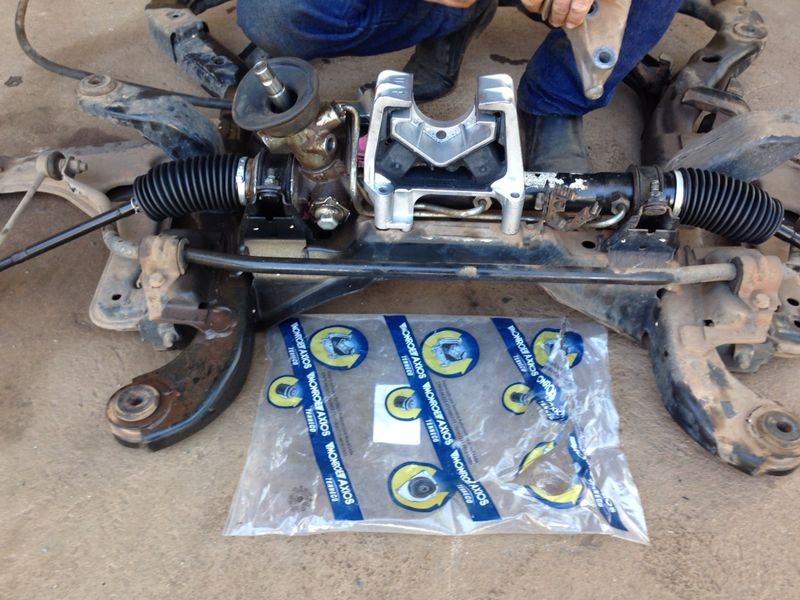

por Alez » 31 Jul 2014, 23:40
Que trampo nervoso esse da caixa viu!
Coxim velho:
Coxim novo instalado:
Desmonta a frente do carro inteira:
Desculpe as fotos de celular!
Agora é lavar pra deixar tudo zero de novo e tirar as marcas de sobra de óleo.
Só que a alegria durou pouco. Carro continua dando os engasgos e voltou a vibrar o centro do carro de novo. Bem no túnel onde fica o cd player!
Será que é normal em carro com um certo desgaste?
Já foi trocado tanta coisa nessa suspensão dianteira desse carro!
