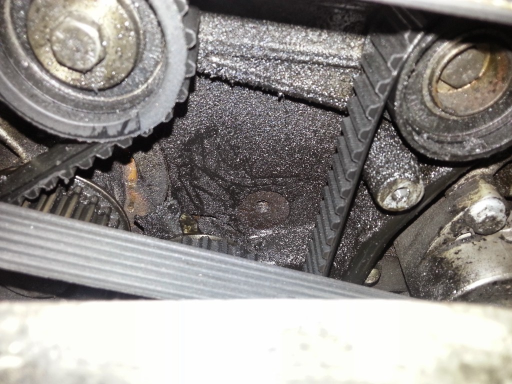

Esta foto ficou boa, principalmente para mim agora que estou olhando um note book deitado kakakkaak.
Sempre comentei que óleo em excesso é pior que óleo minguado. 200 ML a mais faz um estrago, já 500 ml a menos faz até bem para o motor. Na minha opinião se deve completar óleo simplesmente por olhar ele baixo na vareta, se tiver dentro das duas marcas, está perfeito.

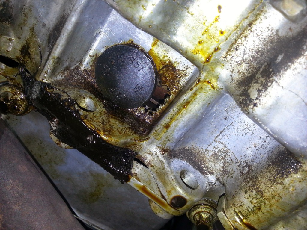

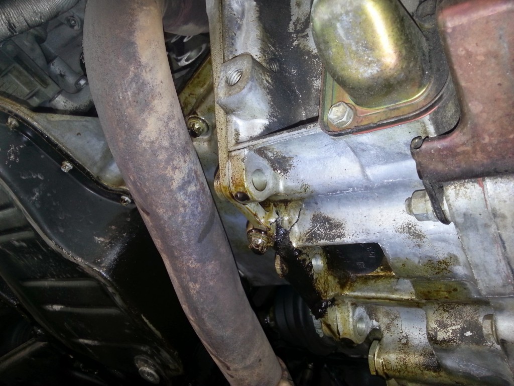

Sobre o vazamento em retentores, quando é na parte da caixa ferra tudo, somente um bom mecânico para mexer. Já os da frente do motor que é o da polia e do comando, ou dos comandos que são para o 16v devem serem trocados juntos. É uma perca de tempo abrir tudo, tirar correia etc e trocar somente o da polia inferior, neste caso aproveita tudo e troca os dois sendo 8V ou 3 sendo 16v. Não são caros, e são iguais.
Óleo na correia dentada não vai pular dente, mas ela se romperá mais fácil porque a borracha se expande com óleo e enfraquece.
Vale lembrar para o leigos que a correia dentada não quebra, embora usamos este termo, na verdade ela rompe os dentes, normalmente 4 na parte de baixo e ai o eixo gira dentro dela.

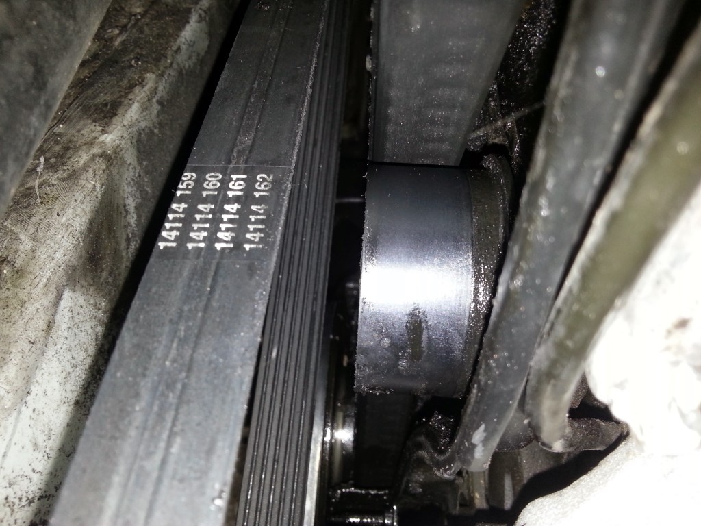

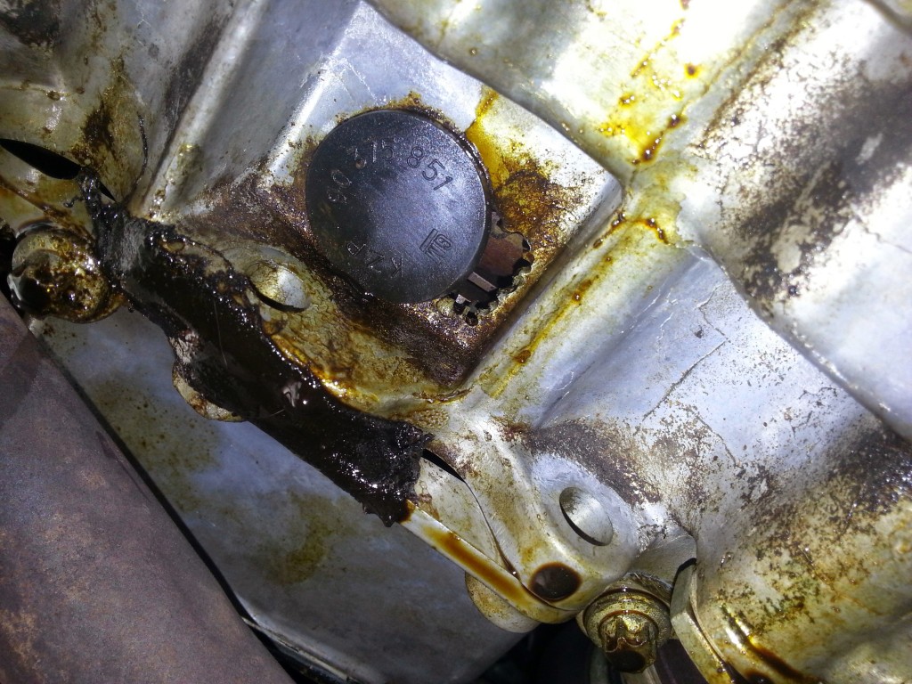

Esta ai as fotos Kkk
Valew pelas dicas .

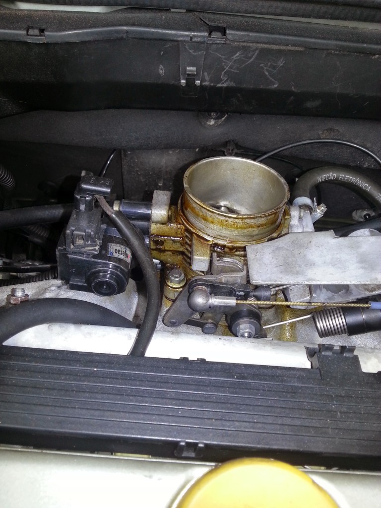

Mais uma coisa,depois de limpar esse tbi coloca um ant chama do Palio fire nesta mangueira, que vai da tampa para próximo do tbi,da uma conferida na mangueirinha do lado a mais fina la na tampa de válvula, tira ela e ve se tem vácuo, o vácuo tem que ser suficiente para sugar a pele da sua mão, rsrsrs se não manda car 80 pra desentupir ali,
Já sofri muito com vasamento,tudo por causa que o antigo dono tinha isolado fechado aquela passagem de vácuo, só por isso a tampa empenou,coloquei uma nova,e nunca mais!! já faz 3 meses que limpei meu tbi e nem sinal de óleo.

Blz Kauan ,
Irei verificar esta mangueira . Agora para verificar este vácuo ,eu tenho que retirar a mangueira do TBI ou da tampa de válvulas ??
kauansouza
Mensagens: 143
Registrado em: 02 Fev 2015, 19:20
Nome Completo: kauan de Souza Alexandre
Cidade: florianopolis
Re: vectra b vazando óleo próximo das polias correia dentada
por kauansouza » 23 Fev 2015, 00:23
Da tampa.
E aquela do lado da grossa,tem uns 3 milimetros de espessura,e vai la pro coletor de admissão.
Veja se não está rasgada ou solta la no coletor,caso esteja retire a mangueira do filtro que se encaixa no tbi,retire o atuador de marcha lenta,ou solte a flauta!!,e encaixe ou substitua,isso e vendido por metro e é bem barato, o acesso la no coletor e bem difícil,caso não queira mecher leve em um mecânico, este vácuo é de extrema importância, para aliviar a preçao do motor!
