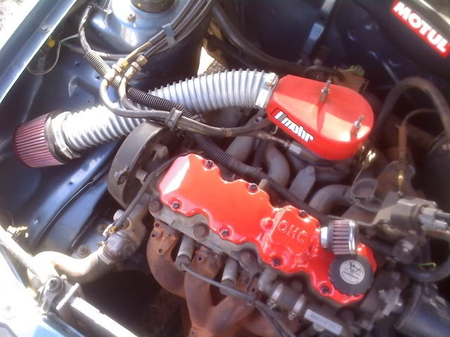

Isso aí vai depois da tampa, entre a saída de vapor da tampa e a entrada no TBI, mas são duas mangueiras sim, uma que sobe do SEPARADOR DE VAPOR DE OLEO DO SISTEMA DE VENTILACAO DO CARTER DO MOTOR abaixo (não sei se o vectra tem isso), para a tampa, onde sai pelo outro canto para o TBI.
Mas agora como o colega ali disse, que o cheiro entrava no habitáculo interno, estou meio receioso em fazer isso. Eu queria fazer apenas para manter a admissão do carro limpa.
achei uma foto de outro motor para exemplo, o reservatório iria no lugar daquele filtrinho do lado da tampa de óleo. Nesta foto, como o dono apenas colocou um filtro sem reservatório, o que também é possível, com o tempo irá ficar escorrendo óleo no motor ali. Originalmente, havia ali uma mangueira que direcionava esse vapor para o TBI.

tem que lembrar que a galera (eu já fiz isso inclusive, mas não no Vectra) instala os filtros nas saídas da tampa de válvulas e isso realmente deixa a admissão mais limpa, mas pesquisando muito sobre o funcionamento dessa ventilação do motor eu vi que a TBI fica limpa mas o risco de deteriorar o óleo do motor é maior porque pode formar borra e condensar água.
a tampa de válvulas tem 2 conexões, uma antes da TBI e outra depois. pela mangueira anterior (no caso do Vectra, a grossa) é onde entrar ar limpo e fresco. pela segunda, ligada após a TBI sai o vapor de óleo gerado no interior do motor. quando se acelera a válvula PCV se fecha quase toda (ainda fica um pouco aberta), pois nessa condição ao invés de chupar o ar do respiro a tendência é começar a empurrar algum ar pra dentro do motor. isso causaria muita pressão interna, por isso ela se fecha.
com as mangueiras conectadas esse fluxo que falei funciona normalmente, desde que a válvula de controle esteja boa.
quando a gente tira as mangueiras os 2 respiros soltam vapor, ou seja, não tem entrada de ar fresco, apenas saída do vapor pois não tem nada empurrando ar pra dentro. depois que o motor esquenta a produção de gases é forte. vem um cheiro azedo de óleo pra dentro do carro, mesmo com o reservatório de captação. Quando eu usava isso no Omega eu vivia com o recirculador de ar fechado e o AC ligado, daí não vinha muito cheiro, mas quando pisava e o recirculador abria (ele abre de pé em baixo por não ter mais vácuo forte) daí vinha o cheiro azedo. kkkkkkkk!!! mas a TBI ficava limpinha mesmo. pode ser que no Vectra o cheiro não venha pra dentro do carro, só testando pra saber (ou alguém que já fez dar o depoimento).
Pode ser que a posição instalado no meu carro favorecesse a vinda do vapor para o interior pois ficava realmente perto da tomada de ar da ventilação interna da cabine.
depois que fiz o motor, passei a usar assim:
mas pouco tempo depois reconectei tudo de novo na forma original. rsrsrs!!!

o Reservatório era um desses:
http://produto.mercadolivre.com.br/MLB- ... versal-_JM
mas com um T para conetar as 2 saídas da tampa de válvulas.
detalhe, que no Vectra uma das saídas é pequena e teria que pensar num adaptador.
