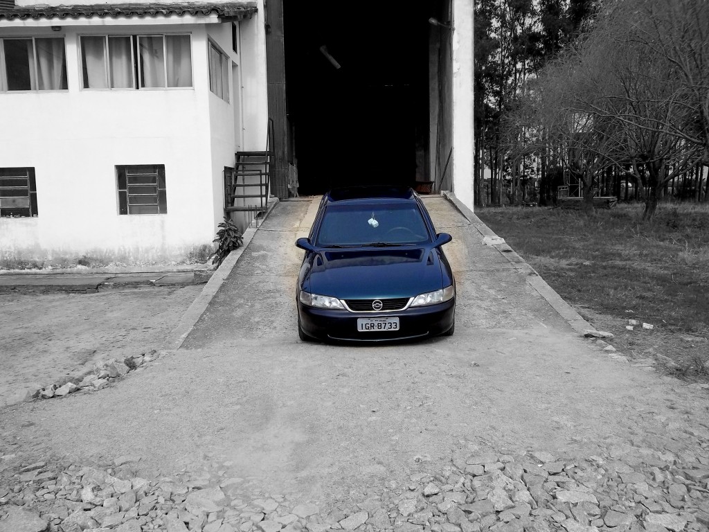

Imagem Esse é meu Vecão, como estou me domesticando com o clube não sabia colocar foto ainda haha :50:
