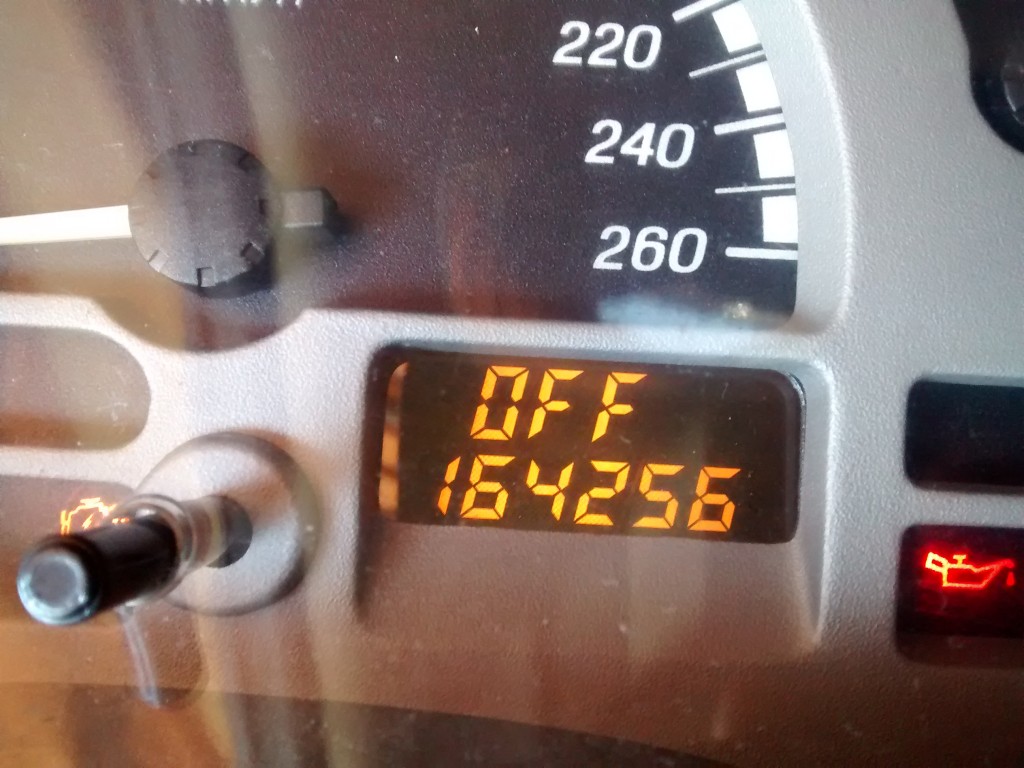

Bom dia! estou com problemas no meu vectra cd 2.2 16v 2001/2002, o que acontece é o seguinte: recentemente adquiri de um dos membros do clube, cheguei de viagem, lavei o carro por fora e deixei na garagem, após algumas horas fui ligar o carro e nada de o painel funcionar, todas as luzes funcionando normal mas conta giros, velocimetro, temperatura e combustivel parado odometro tbm nao muda mais, no odometro quando aperto o botao para zerar aparece uma mensagem "off" piscando, após isso, andei com ele assim, depois no outro dia funcionou perfeitamente, deixei o carro parado novamente e pra minha surpresa parou outra vez, ja voltou a funcionar e parou duas vezes. Andei pesquisando outros tópicos parecidos mas fala sobre a reprogramação do módulo, mas mesmo assim nesses casos nas fotos postadas apenas ficavam uns tracos no local do odometro e nao marcava mais nada, e tambem acho que nao seja o meu caso pois o meu voltou a funcionar duas vezes. o que eu ja fiz foi desmontar tudo e analisar com o esquema em maos as tensoes dos pinos dos conectores azul e branco, e descobri que nao vem tensão alguma para os fios de combustivel temperatura e nem o vermelho "TURN-W". ja nao tenho mais ideias de onde procurar o defeito!!!
mensagem que aparece no painel

O problema foi encontrado, realmente no pino "TURN-W" do conector azua deveria ter 12v, puxando um fio qualquer e ligando nele, o painel volta a funcionar normalmente, agora o problema e grande problema mesmo é descobrir de onde vem este fio para encontrar a causa do defeito.

Bom galera, eu descobri o defeito como disse realmente galtava a alimentação 12v no pino 8 do conector azul, mas como não consegui encontrar de onde sai essa alimentação e não teve como localizar o fio até o fim eu acabei puxando os 12v de outro local e fiz um jumper nesse fio embaixo do painel, isso foi tiro e queda, funcionou na hora e ainda está perfeito mas como não gosto de ver nada errado e fora do padrão ainda não desisti de encontrar o fio original pra voltar como era antes. Mas por enquanto está funcionando perfeitamente.
