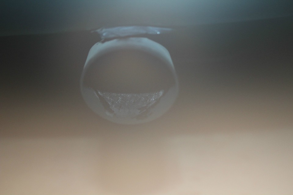

Agradeço a todos que tiraram um tempinho. Fiz uma foto hoje depois de rodar 120km
A fumaça não é pouca.....
