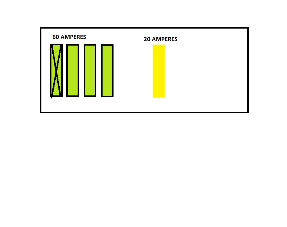

Ele mostra os pouco informados e documentados fusíveis Maxi lamina que ficam atras da bateria.. fui lá verificar o meu e PIMBA ! ! Tava lá um de 60 Amperes queimado !
O diabo é o seguinte: Tanto no post do Arquiteto quanto em uma imagem do manual do vectra 2005 que eu achei aqui no forum, os fusiveis de 60 amperes nessa caixa estão posicionados Á DIREITA da caixa, e são TRÊS de 60A e UM de 20A.
No meu carro tenho QUATRO fusiveis de 60A posicionados À ESQUERDA da caixa e um de 20A. Meu carro é 98/99 tem cambio manual e teto solar eletrico. No desenho tosco que fiz dá pra perceber melhor... o meu fusivel que estourou foi o primeiro da esquerda, que acredito ser o do interruptor de ignição. Dito isso, alguem saberia dizer qual é a função dos outros tres de 60 A ???
