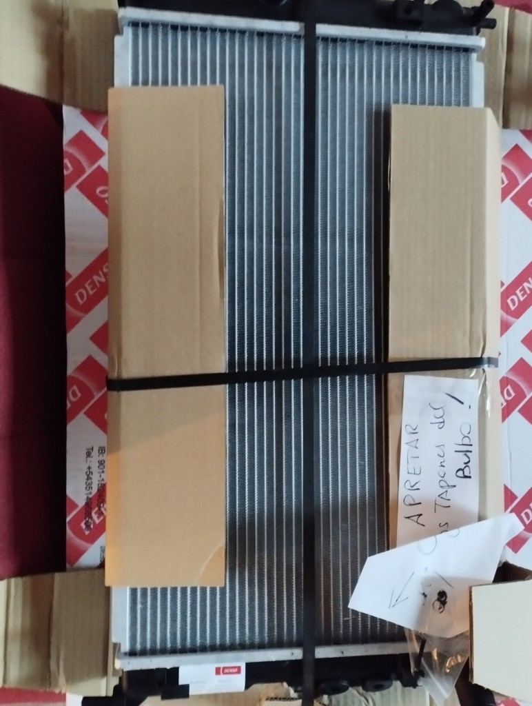

Outra verificação a fazer, e essa é bem simples, ver qual tipo de radiador tem o seu carro: se for um de colmeia brasada, ok! Se for de colmeia expandida - aquele com tubos redondos, é importante vc trocar. Esse radiador não faz uma troca de calor eficaz no Vectra.
Tem fotos dos dois tipos no tópico deste link: viewtopic.php?f=39&t=2180&hilit=brasado&start=300

2 - O radiador é brasado? vou deixar um video simples para você conferir

Radiador brasado e o expandido.
https://www.youtube.com/shorts/iseUu8gOJ68

2- o radiador , foi tirada a termostatica por algum motivo , por experiencia eu acredito que seja o radiador pode estar entupido , eu faria um teste bem basico .
tiraria a mangueiras grosas dele a de cima que vai na termostatica e a de baixo que bem la do tubo de agua por debaixo da bobina , pode tirar a fininha do retorno ao reservatorio tambem , coloca a manguera da turnera e taca agua pelo buraco da mangueira que vai do radiador ate a termostatica , tem que sair a mesma quantidade de agua pelo lado oposto do radiador .
teve problemas de radiador entupido quando comprei meu carro e fiz esse teste , a agua chegava a voltar pelo buraco aonde eu colocava agua , andando em estrada não esquentava mais na cidade ou com o ar ligado a temperatura disparava .
não tem como desentupir o radiador se ele tem corroçao ou lama dentro , o melhor e trocar mais não custa testar antes de comprar alguma peça

Comprei esse radiador que mandei o link e logo reembolsei, pois após trocar a mangueira superior do radiador e a válvula termostática, o carro começou a funcionar normal.
Temperatura SEM AR - 89 a 91 graus(média). Em raras ocasiões liga o segundo estágio e logo volta aos 90 graus
Temperatura COM AR - 97 a 98 graus. Assim em que ligo o ar condicionado, sobe rapidamente para 100 graus a temperatura e logo começa a descer e estabiliza nos 97 e 98 graus, quase no 100.
Sabe me informar se para esse modelo de Vectra, o Milenium 2.2 MPFi, é normal essa temperatura com ar condicionado? Acredito que a temperatura sem ar esteja boa. Mas eu não tenho certeza quanto a com ar. Porém, se comparar com antes está MUITO melhor, pois antes de botar a válvula e trocar a mangueira simplesmente ia para o MÁXIMO e o ponteiro só não dava a volta pois não tem como kkkkk. Assim que começava a subir já desligava o carro se não podia dar m****.
Porém o problema que tenho agora e nunca teve é do ar desligando sozinho, mesmo a temperatura nos 97 graus com ele ligado. Ele ta gelando muuuuito bem e bem gelado, mas do nada ele simplesmente desliga. E depois de alguns minutos, ele simplesmente pode ligar. Eu andei por volta de meia hora pra mais com ele ligado até desligar, andei 14km só na segunda marcha, e as vezes na primeira. Testei como se tivesse em transito, subi ladeiras também e nunca chegou no vermelho, o único problema é o tal do ar condicionado desligado. Vou levar segunda feira para um especialista em ar condicionado automotivo e ver se não tem algum problema no sistema...
Também, o Milenium não tem computador de bordo, porem tem marcador de temperatura externa(nunca funcionou) mas na hora que o ar desligou ele marcou -40 graus(sim, 40 negativos) e ai desligou o ar. Eu e meu pai desconfiamos que o carro tem alguma "inteligencia" que ao detectar uma temperatura externa muito baixa, ele desliga o ar para evitar forçar o motor atoa. Mas acho que isso é só invenção da nossa cabeça kkkkk.

yleosamp escreveu:Fuente del Mensaje Temperatura SEM AR - 89 a 91 graus(média). Em raras ocasiões liga o segundo estágio e logo volta aos 90 graus
Não está tão ruim, mas ainda acima do normal. Com o sistema todo em ordem, NUNCA deve chegar ao ponto de acionar o segundo estágio sem estar usando o ar. O primeiro estágio deve dar conta de não deixar o ponteiro passar do meio - chegando próximo, ligam as ventoinhas e baixa lá pelos 83~84º.
yleosamp escreveu:Fuente del Mensaje Temperatura COM AR - 97 a 98 graus.
Está alta! Usando o ar, o máximo tido como normal seria ali pelos 93º.

bom falando em temperatura de carro o meo não tem problema de temperatura mais o radiador esta com vazamento e chego o novo radiador aqui ma argentina não tem muita opçao para comprar ou e nacional o e da chna
vamos ver se da sorte o que comprei e brazado e notei wle um pouquinho mais grosso (pouca coisa) na colmeia do que o china que esta no carro
