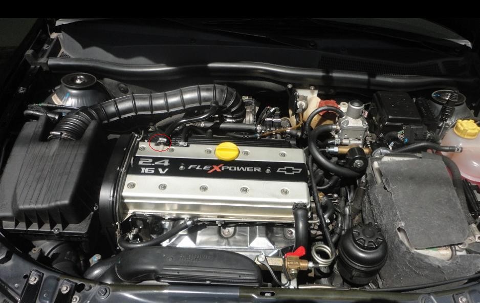

Almeidão me tira uma dúvida por favor, no motor na parte de cima da tampa tem duas mangueiras uma minorzinha e uma um pouco mais grossa que fica acoplada no suspiro que liga o filtro de ar e a TBI, ali naquela mangueira vai óleo? Não to entendendo porque ali ta merejando óleo :47:
Re: Caixa de Marcha Vazando - RESOLVIDO
por Thiago Menezes » 02 Mai 2014, 10:40
Pra ajudar melhor a visualizar o que estou dizendo segue uma foto:
