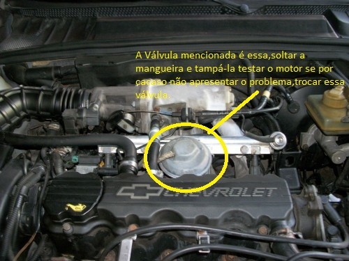

Meu Deus!Complicado parece que quando um começa começa em todos,pra variar o meu também começou,já me falaram sobre a limpeza do corpo de borboleta do sistema de injeção,agora pouco já ví um vídeo no youtube,e o Dr.Carro disse que é em uma válvula que fica logo em cima da tampa do comando,uma que usa um diafrágma,falou pra tirar essa mangueira tampá-la e testar,se o carro não apresentar esse problema,é pra trocar essa válvula.Estou pra levar ele hoje na autorizada pra ver o diagnóstico,mas no meu corta muito,se eu não colocar o pé na embreagem parece que o motor vai até soltar!Se alguem resolver poste pra nós!!!
Abraço a todos!!
Tem essa foto que peguei da internet,apenas pra mencionar o problema visto no vídeo do youtube!
