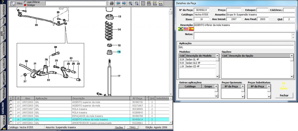

Eis que descubro isso..

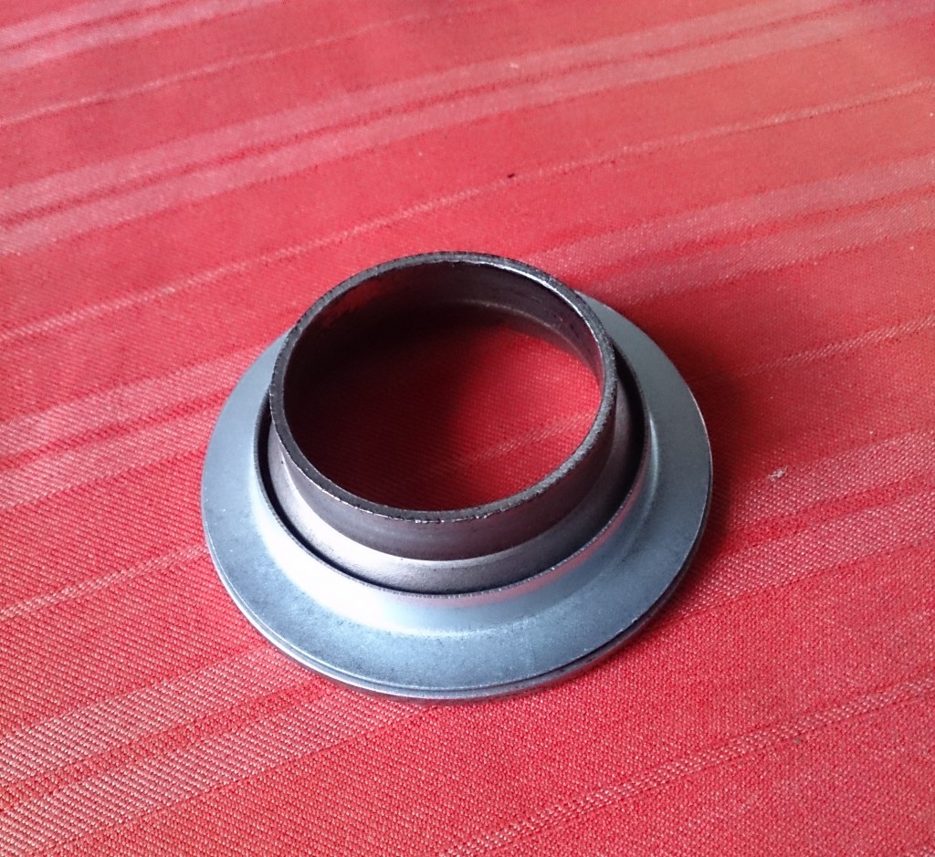

As peças 15 e 16 são chamadas de ASSENTO INFERIOR DA MOLA E ESPAÇADOR DA MOLA TRASEIRA. Achei que eram peças de borracha, e quando as comprei, descobri que são dois aneis metálicos.
Fui atrás de imagens no google onde talvez descobrisse como elas ficam instaladas na suspensão, a fim de chegar na oficina e já mandar ver, em vez de tentar descobrir como ficam e arriscar a fazer mais besteira.
Gostaria então de saber de vocês aqui, principalmente de quem tem Vetra B com suspensão originalzinha e bem cuidada ainda, sobre o posicionamento desses dois anéis. E se eles existem mesmo de fabrica ou se são opcionais.

eu vi estes dois anéis no CEP e quando coloquei molas novas , comprei 2 de cada , achando que poderia ser de borracha ou nylon , geralmente os desenhos do CEP não deixam ver legal as peças .
Chegando da Acyolli eu vi que que os 4 anéis são umas merdinhas fininhas , mais acabamento do que funcional .
Mesmo assim troquei quando coloquei as molas , agora sobraram os 4 originais que vieram no carro .
Então tá td certo com seu carro se vieram os anéis , se não vieram pode coloca-los e fica conforme o catalago .
O mais grossinho fica na parte inferior do amortecedor apoiado na costura da solda que serve de limitador , e o mais fino em cima dele e apoiado no ultimo elo da mola .

SIIIMMMMM! !! O meu NÃO estava com os anéis... e pensei o mesmo que você quando vi no cepchev. Achei que eram emborrachados ou coisa do tipo, até mesmo pela dificuldade em acha-los por aqui. Quando achei e comprei, vi que eram de metal. Cheguei a ficar com medo de ser algo pra usar so nos que tem kit gás....
Aliviei quando vi que os catálogos lá de fora também tem essa peça. Fiquei meio receioso da mola poder se deslocar lateralmente nas curvas mais fortes também. Esses anéis parecem dar uma firmeza extra na fixação dela.

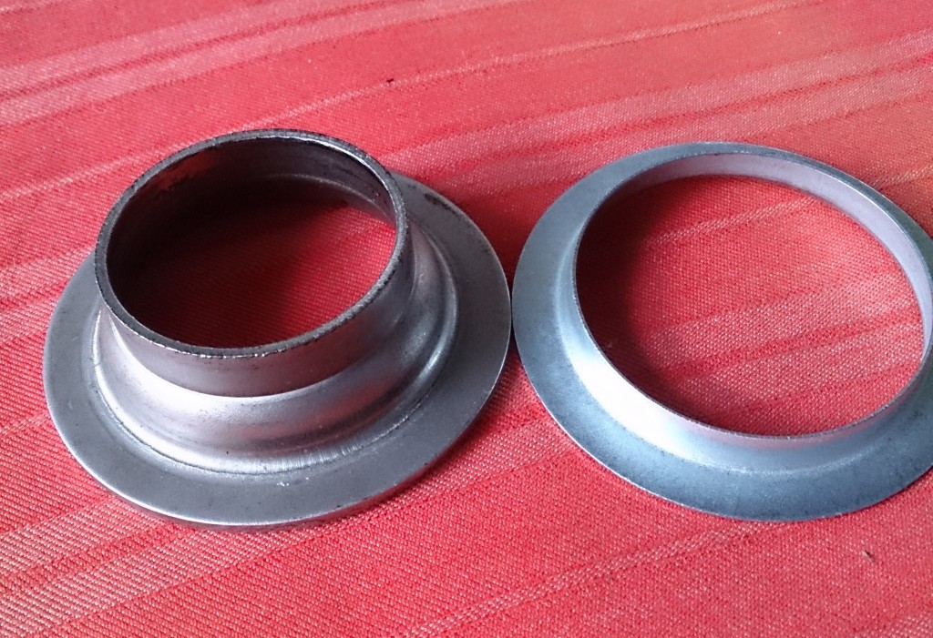

Os anéis são esses, certo?

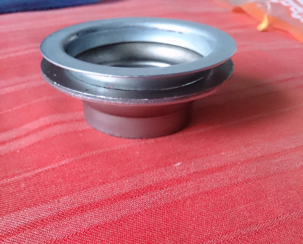

Só que pelo CEP CHEV a ordem de montagem deles parece ser assim...
Mas pela lógica do encaixe e facilidade é assim...
Qual seria o certo, Luiz Antunes? Logico que to considerando a mola em algum lugar ai, só que não tenho uma pra fotografar.. heheheh! ! E idem para o amortecedor.
Re: Espaçador e assento de mola traseira
por Luiz Antunes » 30 Jul 2014, 01:49
A ultima foto é claro que é a correta ! abs

por Luiz Antunes » 04 Ago 2014, 03:40
Olha as peças na foto , a maior e mais grossa embaixo, , e a chapinha em cima dela ( dá para ver uma parte mais clarinha ) apoiada na mola .

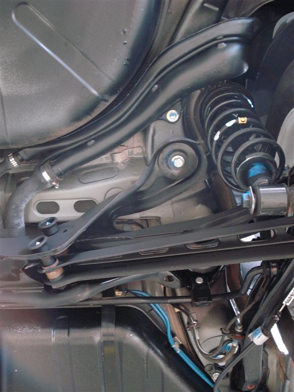

por Arquiteto » 05 Ago 2014, 23:37
Luiz vou tentar tirar fotos amanha do 04 que tenho certeza
que esta com os amortecedores originais ok
