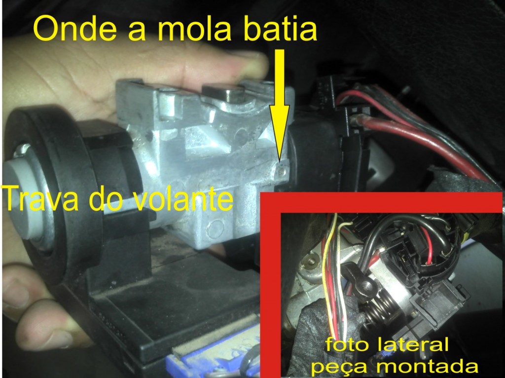

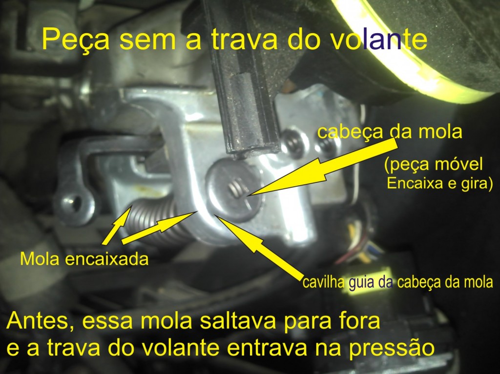

Descobri o problema do meu. Era a mola que pressiona a coluna de direção para cima que estava com o copinho desencaixado. Ela estava passando direto do local onde ela fica alojada e pressionando o compartimento do miolo. Somente ontem percebi isso, pois eu achava que aquela posição era normal, mas estava enganado. Esse copinho fica encaixado na ponta dessa mola e contém duas abas que não deixa ela sair quando retiramos a trava do volante. Ela deve ser encaixada e já no seu interior dá-se um giro de 1/4 de volta e pronto.

Já consegui resolver. O problema era essa mola da regulagem do volante que estava desencaixada na parte de trás e pressionava a trava do volante,( local onde fica alojado o cilindro de ignição). E de alguma forma estava interferindo no giro do miolo. Eu cheguei a conclusão que por ser feita de metal leve, sua parede cedia ao ser pressionada por essa mola, que é muito rígida, fazendo com que a ponta do miolo ficasse roçando internamente. Foi a única explicação mais lógica que consegui já que essa mola fica na parte externa da trava e não interfere mecanicamente em seu funcionamento. Depois que pus a mola no lugar, ela não mais encostou na trava do volante e o miolo voltou a girar suave. Vou tentar tirar algumas fotos e posto para os colegas terem uma melhor noção do que ocorreu.

por ArnaldoRj » 21 Jan 2015, 10:37
Desmontei e tirei as fotos.Imagem[/url]][/img]

Re: [VECTRA B] Cilindro ignição e controle alarme[RESOLVIDO]
por ArnaldoRj » 21 Jan 2015, 10:42
Imagem[/url][/img]
