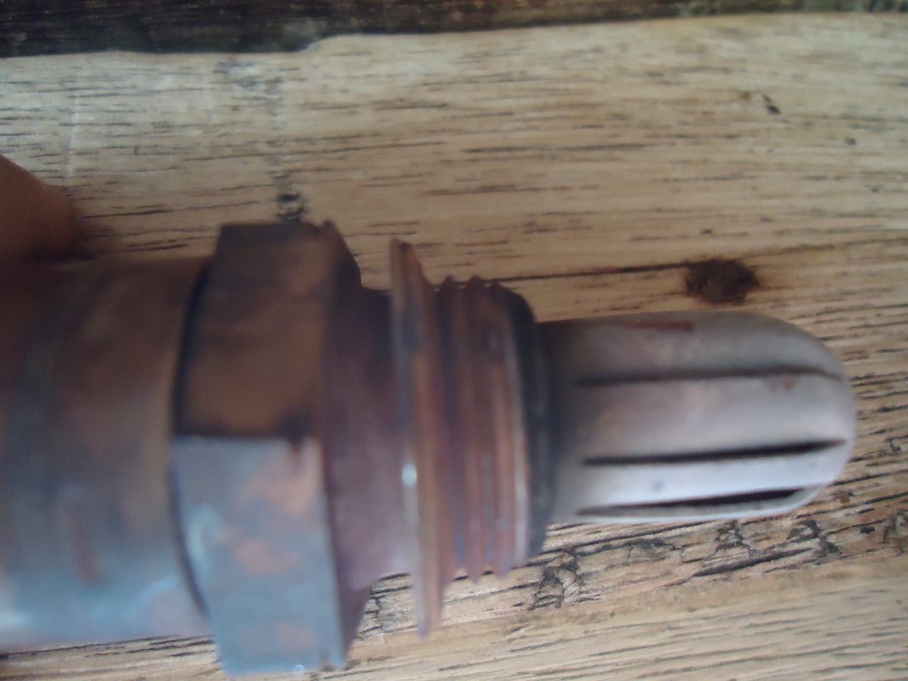

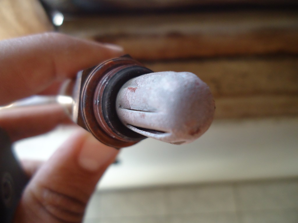

Almeida, a sonda chegou hj, fiz a instalação, fiz o procedimento do reset, inclusive, na primeira vez q liguei o carro, conforme a sonda foi esquentando, começou a soltar uma fumaça, ai depois de um tempo parou... acho que era a "graxa" que veio na rosca dela...
Notei que a lenta ficou mais lenta, antigamente era na faixa dos 800/900 rpm, agora ta na casa dos 700 rpm...
Porém fui pra BR da uma esticada, a luz da injeção continua ascendendo, faço o auto diagnostico e da sempre os mesmos erros: 12, 24 e 31. Vc tem ideia doque pode ser cara?
Fotos da sonda antiga:
Desde já, muito obrigado!

Não sei realmente o que seja. Que marca de sonda voce colocou? Não seria ela com problema? uma das ocorencias da lus acender ou é a sonda ou sensor de temperatura da agua. Uma raridade o MAP ou o sensor posiconador da borboleta. Ainda sobre o MAP, é uma raridade se for o certo do seu carro, tem us que funcionam e acende a luz, tipo um de cor cinza do Astra, funciona no Vectra e a luz fica acendendo. Bicos do Vectra novo alguns no carro antigo funcionam e acende a luz de injeção. Saõ varias coisas que faz ela acender
