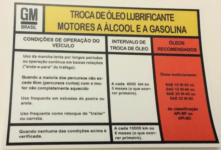

acho que so muda a especificação do oleo na minha etiqueta ela fala API ~SJ \SL e diz troca a cada 5 mil KM ou 6 meses , alguem troca oleo a cada 6 meses ? a maioria coloca sintetico e fala que dura 10mil 15 mil kilometros , e um asunto dificil de se tratar .
meu carro tem uma etiqueta igual essa na tampa do portamalas , e olhando os manual e etiquetas que vem nos carros acho que pode colocar o oleo que vc mais gosta e vai funcionar igual .
eu procuro um oleo que se adapte melhor ao uso do carro , se o carro anda mais tempo com o motor frio um oleo mais fino ajudaria mais , se roda bem quente em engarrafamentos ou longos trechos em estrada um oleo mais viscoso pode ajudar mais , vai depender do uso do carro e do gosto e pensamento do dono .
