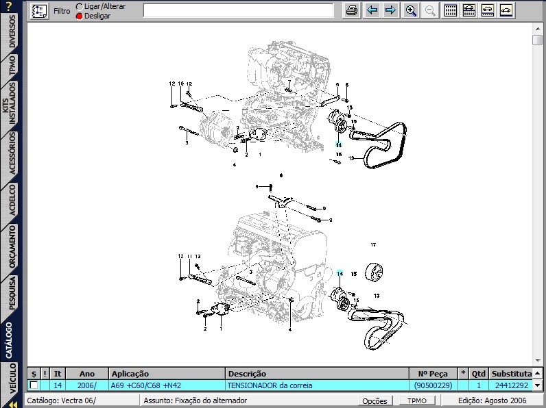

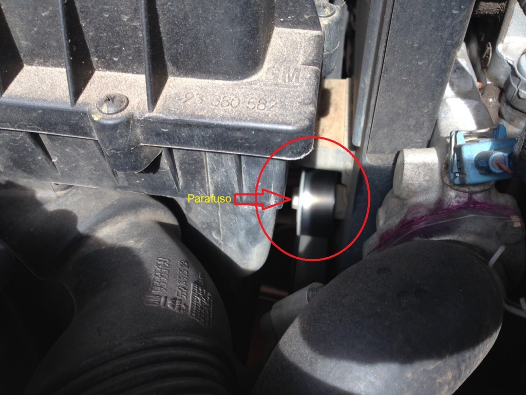

Nos dois videos da pra ouvir o "grilado" parece ser algum rolamento, provavelmente o esticador, pra saber, pegue uma chave de fenda bem comprida, encoste no parafuso central do rolamento e encoste o ouvido no cabo da chave, é como se fosse um estetoscópio, assim vc vai ouvir nitidamente o grilado se for proveniente deste ou de outro rolamento, meu mecanico q ensinou essa!
Vc disse q trocou a correia, mas não citou os rolamentos, por isso eu creio q possam ser os rolamendo causadores do grilado.

Os rolamentos foram trocados sim, somente não foi trocado o tal do "tensionador automático" ali da correia, por este motivo acredito que possa ser ele, pois até a correia troquei denovo acreditando que podia ser defeito de correia, e como havia perdido a nota, comprei outro por ser barato. Resultado... Tenho uma correia zerada da contitech aqui rs.... O mecânico trocou 1 rolamento (o maior) ao trocar a correia, o outro estava bom, como apareceu o barulho, trocou o outro tbm que aparentemente não estava bichado, mas tbm já não estava zero bala. Foram dois rolamentos trocados, tem mais algum? Há possibilidade de precisar trocar mesmo o tensionador?
Quanto ao tec tec, como disse, em dias anteriores estava bem mais alto, um tec mais grave do que os dos bicos. Recentemente fiz limpeza nos bicos, tbi, troca de reparos, teste de vazão e estanqueidade, tudo certinho.

FLP4118
Mensagens: 189
Re: Barulho no motor - A frio
por FLP4118 » 24 Mai 2015, 18:56

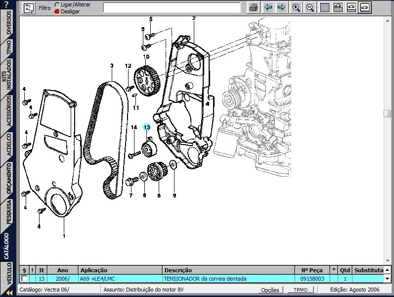

Rolamento da Correia dentada
Rolamento Esticador, um deve ser do 8V e o outro do 16V, este que pode fazer o grilado
Ainda tem a Peça numeor 17, que é a polia, tb pode fazer este barulho.
olha a foto do rolamento, com a indicação do parafuso para fazer o teste com o estetoscópio
Agra ficou claro. Este cara foi trocado, com suspeita que o grilo fosse nele, mas não foi. Aceitei ainda a troca pois ele estava começando a "roçar" levemente, mas não era ele o problema.
agora quanto ao rolamento esticador da correia dentada foi trocado na troca da correia dentada que foi junto com a troca da correia de acessórios e seus rolamentos.
A polia pode ser uma possibilidade. Não foi verificado.
