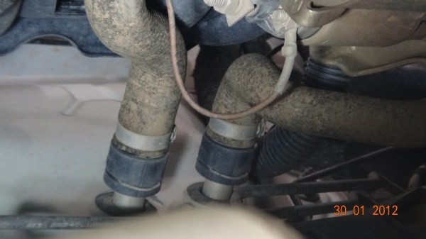

Não tenho mais vectra, mas ja tive um GT 2010 e tinha o mesmo problema, quando em marcha lenta algo tremia por baixo do painel proximo aos pedais, olhando pelo motor, abaixo do hidrovácuo de freio, dá pra ver duas mangueiras metálicas entrando pra dentro da parede corta fogo, são as duas mangueiras do ar quente que tremem, pra testar segurei as duas mangueiras como se fosse aproximá-las e o barulho parou, pra resolver eu peguei aqueles fitas popularmente conhecidas como enforca gato, usei aquelas grandes, e amarrei duas fitas como se fosse unir as mangueiras, ai o barulho sanou de vez.
Achei essa foto de um agile na internet, mas é bem parecido no vectra

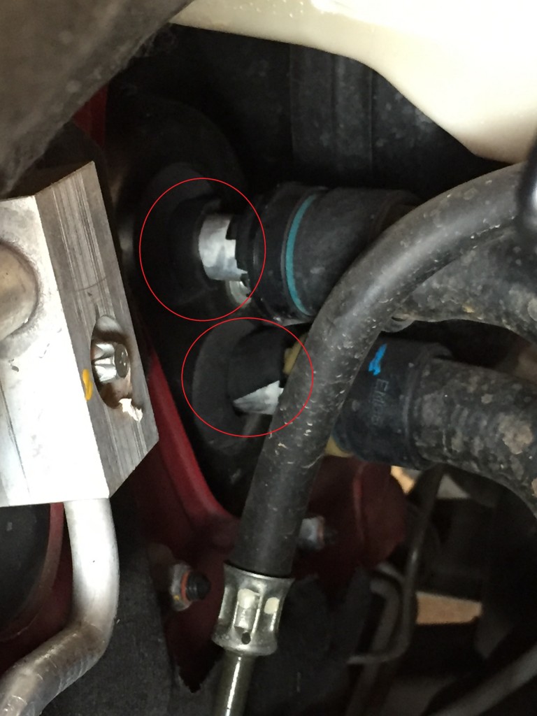

Pessoal hoje de manha desmontei o console central do meu Vectra para ver se conseguia sanar o barulho, depois de um tempo analisando resolvi abrir a tampa do motor e checar as mangueiras e foi quando constatei duas mangueiras grossas uma em cima e outra logo abaixo meio soltas foi quando balancei as mesmas e percebi que faziam o msm barulho que o próximo aos pedais, pedi para meu pai que segurasse as mangueiras enquanto eu fosse verificar no interior do carro se o barulho continuava e foi quando percebi que o barulho tinha pardo pedi para que meu pai soltasse as mangueiras e o barulho voltava, então fui ate meu mecânico com o carro do meu pai e pedi para ele um pedaço de mangueira resistente a alta temperatura cortei a mesma e calcei as mangueiras do carro, com isso o barulho parou deixei o carro ligado por uns minutos e o barulho não voltou tirei fotos da mangueira causada mais não sei como que anexa-las ak se alguém souber e puder me ajudar posto a foto ak pra que possa talvez ajudar outras pessoas.

marcelo.souza2 escreveu:Onde fica esta mangueira? poderia tirar uma imagem mais aberta para ter uma ideia melhor da localização?
Marcelo essa mangueira é fácil de achar, é a maior que entra pela parede corta fogo, ela fica bem atrás do coletor de admissão ao lado do tanque de partida a frio, veja as imagens.
