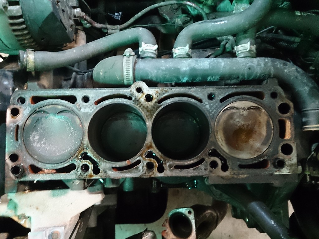

Vai tranquilo que é selo(ou tampão, depende da região) corroído mesmo. Quanto à manutenção, depende muito do aditivo que voce tá usando e principalmente da ÁGUA que usa junto com ele.
Muita gente despreza essa questão da água, mas eu sou ferrenho defensor da utilização de aditivo de boa qualidade misturado à água desmineralizada(tem diferença entre destilada e etc...) a desmineralizada tem o máximo de sais minerais removidos dela, fazendo com que ela perca sua condutividade eletrica. Assim, ela evita a chamada corrosão galvanica do cabeçote e bloco. Colocando um aditivo de boa qualidade, eu gosto dos Delphi ou ACDelco, Urba, Havoline e talvez o Bardahl, voce complementa fornecendo lubrificação para a bomba de água, evitando espuma e aumentando o ponto de fervura.
Se voce não tiver acesso a algum fornecedor garantido de água assim, parta pra utilização do aditivo vendido já misturado, pra ter certeza que seu sistema está de fato protegido e funcionando bem.
O Almeidão tem a sorte de ter um poço artesiano na casa dele que supre água de boa qualidade, mas como não temos todos essa sorte e na maior parte das vezes precisamos usar a água da rede pública, estamos ferrados, pois ela é entupida de cloro, resíduos minerais e outros contaminantes diversos...
Segue uma foto do meu cabeçote que foi vítima de corrosão galvanica por uso indiscriminado de água "torneiral"...
assumo minha completa imbecilidade nisso, pois estava com um vazamento... e fui enrolando, enrolando e completando com água de torneira de Belo Horizonte por quase um ano, com direito a uso de torneira de Uberlandia tambem, onde me parece, a água tem muito calcario... no final a agua estava bastante contaminada com aquele visual barrento, acabou danificando a junta...
Só pra informação, esse cabeçote havia sido desmontado, devidamente inspecionado e plainado no final de 2012. E rodou uns 45 mil km até dar esse probleminha que me custou R$ 2.600, com a benção de ter conseguido um cabeçote semi novo DE VERDADE ! heheheh!

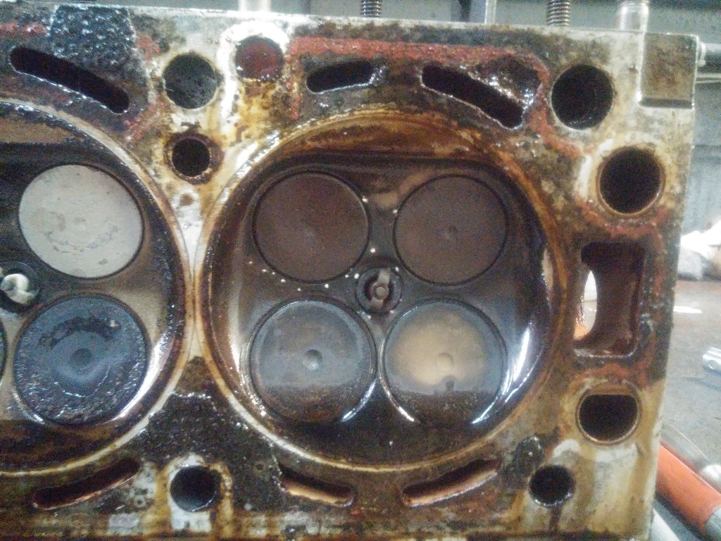

E adivinhem quem foi o sorteado? Apesar de ter um selo do lado, o cabeçote abriu um furo! Nunca vi isso na minha vida, logo posto as fotos!

O circulo vermelho é o selo e o circulo amarelo é o furo:

Caramba meu que loucura nunca vi cabeçote furar assim do nada , ta com cara de algum problema de fabrica na usinagem da peça praticamente impossível furar ali por corrosão, nem com água pura faria isso.

Putz, eu nunca tinha visto disso também. Isso ai ta com todo jeito de ser problema na fabricação da peça. Talvez uma solda ai resolva o problema, mas, acho que é mais confiável ir atrás de outro cabeçote.
Concordo plenamente ! ! Eu tambem NUNCA vi cabeçote, ainda mais relativamente novo, com furo EXTERNO na galeria de água... acho que nem se usar solução de bateria acontece uma coisa dessa ! Hehehehhe! !
Se esse carro foi sempre seu e você nunca fez nenhuma gambiarra, seria interessante consultar um advogado que manja um pouco de carro e tenha experiencia com direito do consumidor.... isso daí tá com toda cara de que pode te dar uma indenização por vício oculto. TIra o máximo de foto que puder, se for possível, arrume outro cabeçote e guarde esse...
Faça o serviço e depois manda a batata pra GM... um dia vai sair e nesse dia voce vai rir disso ! !
