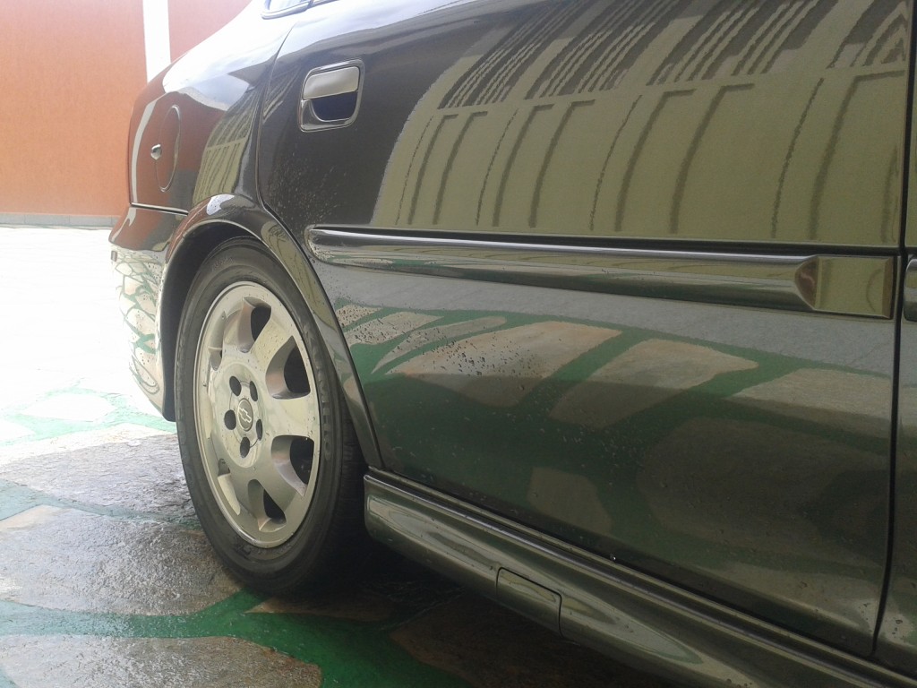

Inclusive até tirei uma foto para tirar a dúvida com os amigos aqui já que este assunto surgiu.
Aqui ele tava em uma leve inclinação e notei que abaixa bem quando senta 3 pessoas no banco traseiro. Será que estou com as molas cansadas?
A frente fica alta do mesmo jeito de sempre... por isso fico na dúvida.
Segue imagem do Collection numa leve inclinação, aqui leia-se a frente subiu e não tem nada no porta malas:

por Thiago Menezes » 02 Dez 2014, 10:58
É Alez nessa foto da para perceber que desceu bastante, mesmo colocando três pessoas atrás :47:

por Alez » 02 Dez 2014, 11:04
Thiago Menezes escreveu:É Alez nessa foto da para perceber que desceu bastante, mesmo colocando três pessoas atrás :47:
Na foto não tem 3 pessoas atrás Thiagão.
Eu comparei que quando coloca 3 pessoas atrás numa pista reta abaixa também. Tanto quanto nessa foto.

por Thiago Menezes » 02 Dez 2014, 11:29
Alez escreveu:
Ah tá, mas mesmo assim se fica desse jeito acho meio baixo sim, pois o meu com lotação total e mala e ainda tem o cilindro não desce isso tudo. :47:

por Alcir Andreoni » 02 Dez 2014, 13:02
Alez escreveu:Caso eu opte pelas originais, farei um comparativo do antes e depois.
Alez,
Suas molas já passaram da hora de trocar... :47:
