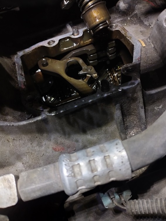

final de semana deu um tempo libre e consegui tirar a trava da re de dentro da caixa de marchas como vc tinha falado e estava com a mola desengatada , quando colocava quinta aquele gatilho não voltava del todo e trancava a re ate guardei a peça para lembrar que não presta mesmo kakakakakakak
agora engata as marchas certinho vlwpela dica
os garfos das marchas não tem folga
nem parafuso tem essa porcaria esta ali so para incomodar mesmo
quando mexi ali dei uma mexida no chicote e i carro parece ter melhorado no andar acho que vou ter que comprar limpacontato uma graxinha de silicone e limpar os plug porque de verdade que melhoro muito so de mexer , se limpar bem imagino que fique zerado

É verdade este gatilho ai não serve para nada, o meu tive que tirar sem saber que iria dar certo o trambulador de cabos de aço, assim que coloquei ele e as marchas entraram na mão sem colocar o cabos percebi que esta chapinha iria para o lixo kakakak.
