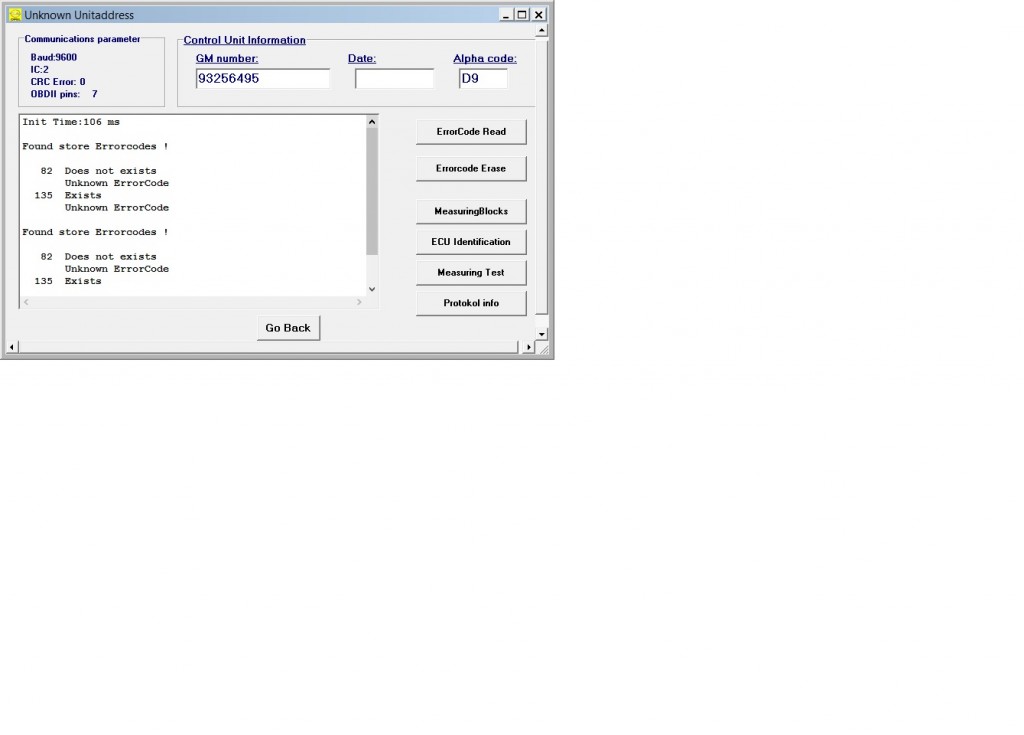

por Guillas » 22 Out 2015, 21:54
Boa noite galeraa!!!!!!
Vamos lá, acabei de trocar o bico injetor queimado, e passei novamente o scanner techopel2, olhem o resultado:
Erro 82 está exibindo porém, aparece uma mensagem dizendo que este erro não existe, talvez significa que não está presente.
Erro 135 baixa tensão na lâmpada de verificação, está ocorrendo e a lâmpada realmente não acende.
João fiz o reset do módulo conforme você disse e nada aconteceu, não senti diferença alguma.
A lâmpada de problema na injeção não sei por onde começo para arrumar.

Na verdade vc não vai sentir nada mesmo, esse reset limpa alguns erros em sensores que são apresentados pela central de injeção, caso os erros persiste é que não ainda o persiste o defeito.
Nesse seu caso ele persiste no erro no eletroinjetor 2 e na lampada de verificação, vc precisa reparar ambos para o erro sumir.
Sobre a lampada vc ja desmontou o painel para verificação dos contatos tanto da lampada quanto dos conectores do painel, quanto tambem das trilhas do painel? Testou condutividade desde o conector do painel ate o alojamento da lampada?

João, era para eu ter feito isso porém eu estava sem multímetro, vou ver se faço isso hoje e quanto ao erro do bico do cilindro 2 você viu que ele exibe o erro porém mostra uma mensagem que não existe o erro.
Re: Sistema I.E Auto Diagnostico
por JoãodoValle » 23 Out 2015, 09:43
Normal isso, pois nesse aparelho não deve ter a referência para esse erro, procure alguma atualização do firmware dele que deve corrigir, logico, se ele for adequada para esse carro

JoãodoValle escreveu:Normal isso, pois nesse aparelho não deve ter a referência para esse erro, procure alguma atualização do firmware dele que deve corrigir, logico, se ele for adequada para esse carro
Essa foi a única versão que eu consegui fazer conectar com o carro, selecionei vectra B ano 98.

Bom dia galera, problema da lâmpada resolvido.
Pessoal gostaria de agradecer a ajuda de vocês, o problema era o fio do pino 22 cortado, alguém cortou o fio pra talvez esconder algum defeito.Fiz uma emenda e a lâmpada voltou a acender.Dei partida a lâmpada apagava normal.
Porém hoje de manhã o carro não deu partida e ontem testei funcionou bunitão.Agora que o código de erros através da lâmpada pode ser visto vou utilizá-lo para rastrear o problema.
