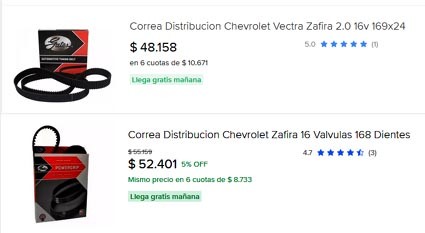

o da correia e confuso , porque procurando achei correia de 169 e 168 dentes as duas indicadas para o modelo 2.0 16v , mais fica frouxa mesmo acho que vou comprar a de 168 dentes pra ver , a que esta no carro é gates de 169 dentes e pela folga mexe quase um dente no ponto .

Almeidão escreveu:Fuente del Mensaje Estranho mesmo esta correia diferente,
pois e a ultima que comprei foi uma gates 169 dente que seria a que vai mais fico muito folgada , não lembro de ter instalado nunca uma correia dentada que entre sem fazer nem um pouquinho de esforço para colocar ela no lugar mais essa entra soltinha e o esticador puxado no maximo mal consegue chegar na marca dele

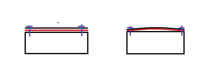

a tampa de valvulas o problema é que com o tempo ela afunda aonde ficam os parafusos enão faz pressão na junta vi algumas coisas para testar nela , antes de colar com silicone esse defeito da tampa ja tinha no antigo motor cht renault e ate hoje tem ate em bmw

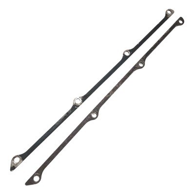

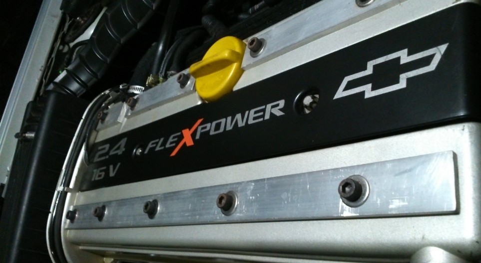

o problema na tampa de valvulas do 16v é que ao apertar ela com o tempo afunda o alojamento do parafuso ate fazer tope no cabeçote e não faz pressão na junta , achei no forum uma ideia boa que vou testar , ele coloco um perfil de aluminio ou ferro por cima da tampa para que a pressão seja feita sobre maior superficie
acho que pode funcionar .
no 8v o problema do vazamento e que ao apertar os parafusos a tampa faz barriga entre eles
no antigo motor AP da volks ja tinha de fabrica duas barras para fazer que a força dos parafusos não seja localizada so naquele ponto e vedar melhor com a junta
na tampa da GM 8V e mais dificil fazer algo assim pelo formato dela

chirola escreveu:Fuente del Mensaje o problema na tampa de valvulas do 16v é que ao apertar ela com o tempo afunda o alojamento do parafuso ate fazer tope no cabeçote e não faz pressão na junta , achei no forum uma ideia boa que vou testar , ele coloco um perfil de aluminio ou ferro por cima da tampa para que a pressão seja feita sobre maior superficie
Eu acho que no 8V é sem vergonhice de quem faz kakkakak, o meu não vaza e mostro como fazer e não falha usando junta GM ou Sabó e lógico tampa original porque a paralela a unica que comprei não tive corage de colocar. No 16V sim é complicado mas gostei da ideia destas 3 barras de alumínio, sim é alumínio e aqui na minha cidade vende estas barras mas grossas, finas etc, por sorte aqui é uma cidade indusrial e tem estas coisas e se eu tivesse um 16V com certeza eu iria fazer algo assim, pode não dar certo mas a possibilidade de dar errado é bem pequena porque a pressão será por igual e se tiver um capricho faz ela ficar bonita no lugar.

não sei como ninguem pergunto da chave que vc fez para o esticador da correia poly-v essa olha ate eu fiquei com bondade de fazer uma kakakakak
lembrei hoje dela porque chegou a correia hoje e vou ter que trocr ela , vou colocar uma de 168 dentes da marca gates para ver como fica a de 169 fica muito frouxa não sei se algum dos esticadores fixos esta com diametro menor ou qual seja o motivo mais acredito que um dente menos resolva .
o problema e que o comando fica fora de ponto por causa da correia e no 16V ele usa sensor de fase no comando de escape e se ficar fora injeta gasolina fora de tempo , semana que vem sera as velas e o reforço da tampa de valvulas com a barra de alumino por cima da tampa consegui em 6mm de altura acredito que seja suficiente para não empenar eresolva o vazamento da tampa que a GM nunca arrumo e é uma falha de desenho da peça .
6mm ou 0,6mm? Eu acho que isto irá dar certo, eu tenho um 16V para fazer esta troca e nunca fiz, com certeza vou gastar um limpa contato inteiro limpando, e se o cara aceitar esta sugestão eu tenho aqui na minha cidade facilidade com estas peças de alumínio em várias medidas tanto na largura como na altura.
