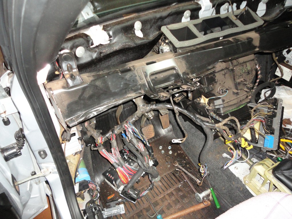

Ola , desculpe a demora na resposta...
O conjunto de mangueiras que vão acopladas aos canos do radiador do ar quente são do tipo engate rápido...
Este é o conjunto...
Tive que tirar o radiador com as mangueiras tudo junto, pra depois conseguir tirar as mangueiras q estavam grudadas a tubulação (e uma delas quase não consegui tirar...)...
Na época queria trocar os anéis de vedação dos engates rápidos, mas desisti, pois tinha receio de não encontrar anéis novos no tamanho certo, e uma vez que tirados os velhos não vai mais conseguir por eles de volta no lugar...
Nas outras extremidades das mangueiras, há braçadeiras de pressão, que tbm não é muito fácil de mexer...
Sobre a barra que vc citou na outra mensagem, qual seria ?
Qualquer dúvida, só perguntar...

Ola amigo, não troquei nem os anéis de vedação e nem as mangueiras...
Simplesmente desmontei tudo, limpei e montei novamente...
Sobre trocar os anéis, se conseguir eles na medida certa, não vejo problemas...
A única coisa a se pensar, é que se vc tirar os anéis das mangueiras, estes vc não vai mais conseguir montar de volta...

Os engates rápidos vão conectados direto ao cano de alumínio do radiador...
Tem que tomar muito cuidado pra desencaixar os engates rápidos dos tubos, realmente não é nada fácil...
Na época quando desmontei isso, tirei o conjunto de mangueiras por dentro do carro, junto com o radiador, para só depois tirar as mangueiras dos canos, e ainda assim não foi nada fácil ..., o anel de vedação que tem dentro dos engates gruda contra no cano por causa do calor...
