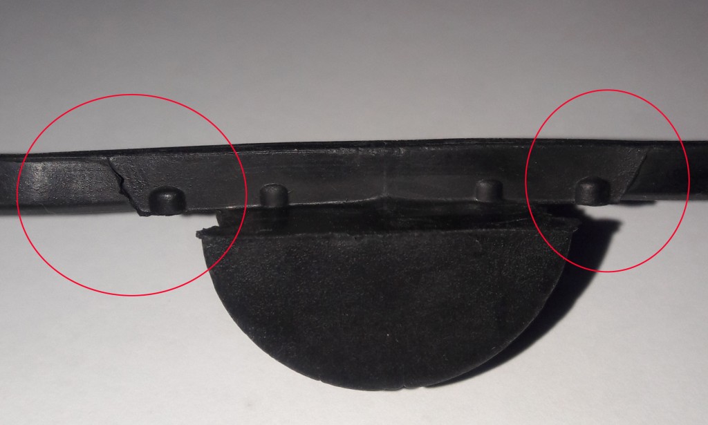

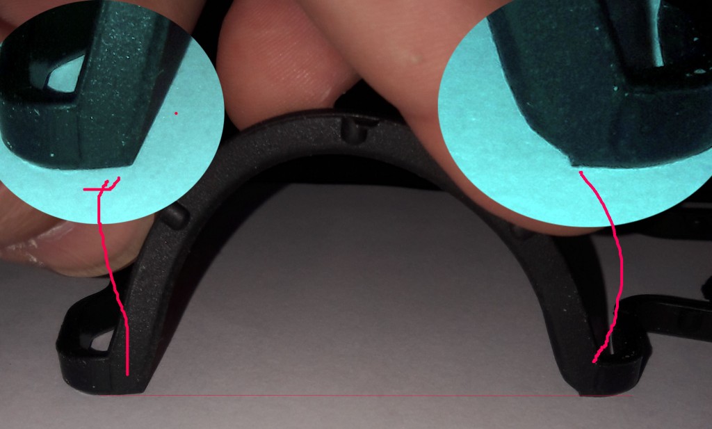

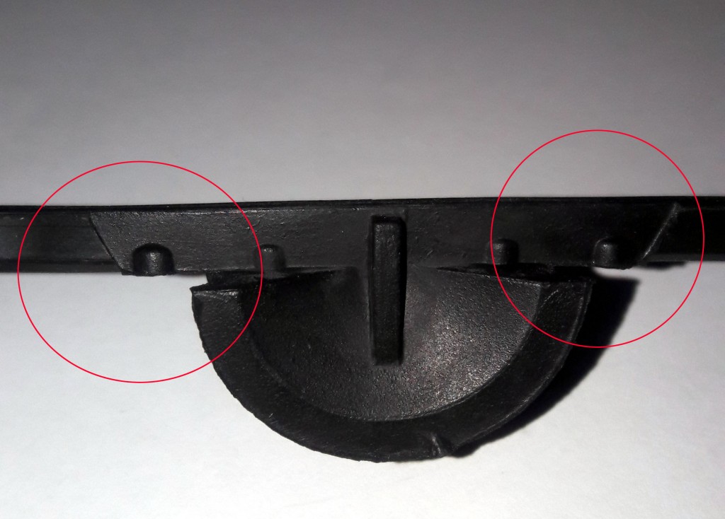

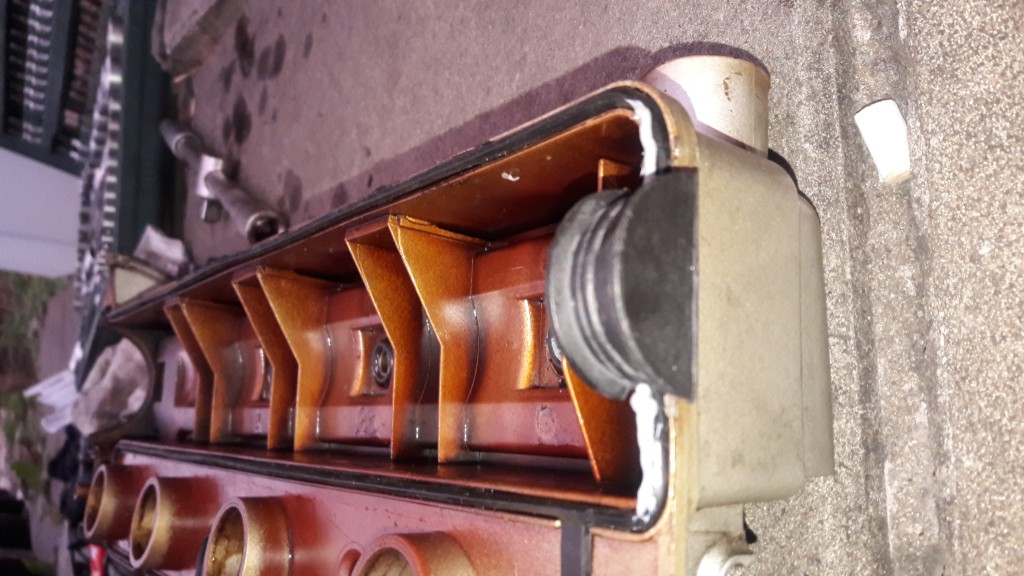

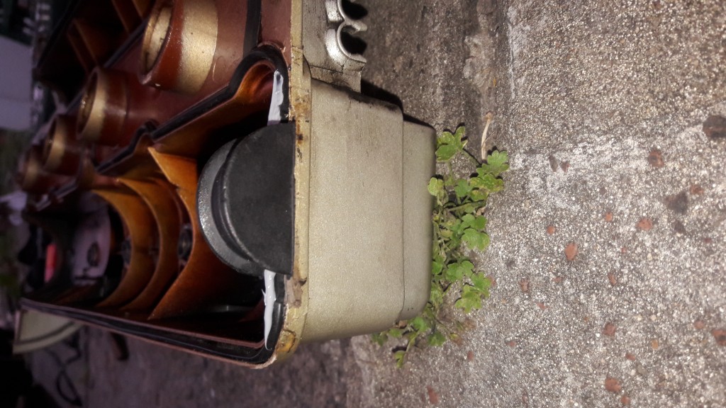

hoje foi dia de compras , e aproveito para mostrar em foto porque sempre falo que no 16v não e a tampa e sim a junta o que causa vazamento de oleo.
dolado das polias dos comandos a junta não tem os angulos bem feitos e neses angulos que vai um pingo de silicone do lado do cabeçote .
do lado da bobina o defeito é mais notavel ainda .
nas duas meia lua tem o mesmo defeito do molde pode ver que chegando perto da meia lua a junta é achatada e tem literalmente um degrau se pasar o dedo nesta parte da para sentir bem ali vai pingo de silicone tambem .
a junta é da marca SABO .
é neses pontos que da vazamento , pode apertar a tampa mais a imperfeição e tão bruta que vaza do mesmo jeito so colocando silicone para corregir o defeito .
pode trocar de tampa que em pouco tempo vai vazar denovo .
a bmw X1 tem uma junta que tambem tem 3 meialuas na junta e ja to vendo reclamo de vazamento na tampa .

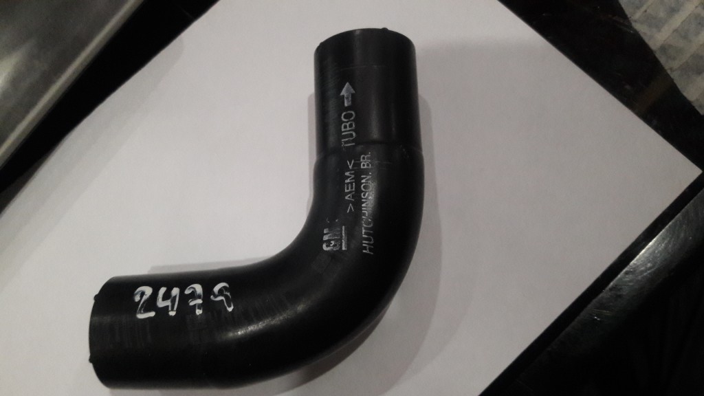

e de pasada ja que vou mexer ali consegui o cotovelo do respiro do bloco original ainda , estaba no stock e levei sorte ja nçao vem mais original por aqui .

chirola escreveu:Fuente del Mensaje hoje foi dia de compras , e aproveito para mostrar em foto porque sempre falo que no 16v não e a tampa e sim a junta o que causa vazamento de oleo.
vou ver se não chove final de semana .
As juntas de borrachas vedam muito fácil, e se vazar com certeza é porque tem algo errado e ai está claro que há imperfeições na junta, pior que a tampa acaba sofrendo nas mãos de mecanicos que sem perceber isto mete aperto nos parafusos e ai sim estragam a tampa.

Almeidão escreveu:Fuente del Mensaje As juntas de borrachas vedam muito fácil, e se vazar com certeza é porque tem algo errado e ai está claro que há imperfeições na junta,
sim tem partes que chega cuase a um milimetro a diferença de grosor da junta , no inicio vai vedar mais cuando reseque um pouco e perca poder de dilatação vai vazar .
o tipo de aperto da tampa não vai permitir apertar mais do que faz falta , no 16v os parafusos ficam no meio da tampa e não na borda se apertar de mais so vai afundar o alojamento do parafuso e ao esquentar a preção nas bordas vai acabar deformando a tampa .
por iso falo em colocar umpouquinho de silicone nestas areas , asim compensa a deformação da junta e o loctite ele vira cuase parte da junta cuando seca e tem o mesmo poder de dilatação que a borracha .

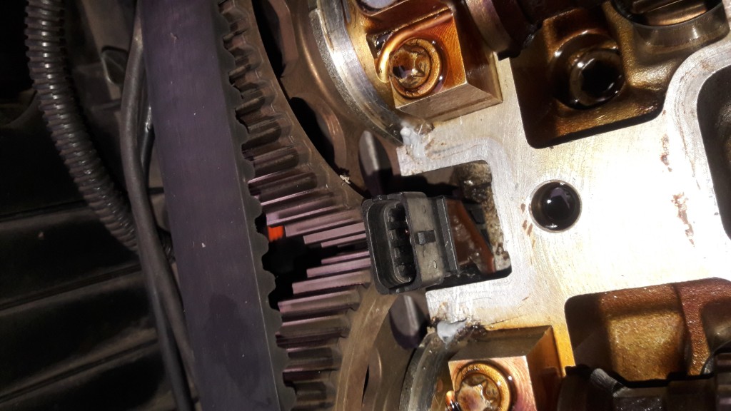

bom sabado a noite consegui uma vaga para o carro ficar parado ate segunda , então domingo troque a junta e fiz uma checagem geral de velas cabos , mangueiras etc.
so cheque as coisas não so muito da limpeza , se esta funcionando melhor tocar muito kakakakakak
bom a junta como ja fale é uma bosta mal feita e com partes irregulares de diferente espesor entãoa cola é obrigatoria para corregir os defeitos da junta nova , bati algumas fotos , fique meio sem coragem de pegar muito no telefone com as mãos cheias de oleo mais pelas fotos se entende a ideia.
silicone so nos pontos que se ve na foto , coloque a tampa no lugar sem parafusos e deixe la por uma meia hora , para ter uma referença colocque uma cuantidade de cola igual a da junta em um plastico e cuando vi que a cola tinha criado uma capinha seca por fora coloqueos parafusos e encoste com a mão , so depois de uma hora(uma hora y meia no total ) aperte a tampa e fico la mais 20horas sem ligar o carro , vamos ver cuanto dura porque a junta é realmente groseira no acabamento .
uma vez tinha conseguido uma junta marca taranto e o acabamento era melhor mesmo sendo marca considerarda inferior a sabo .

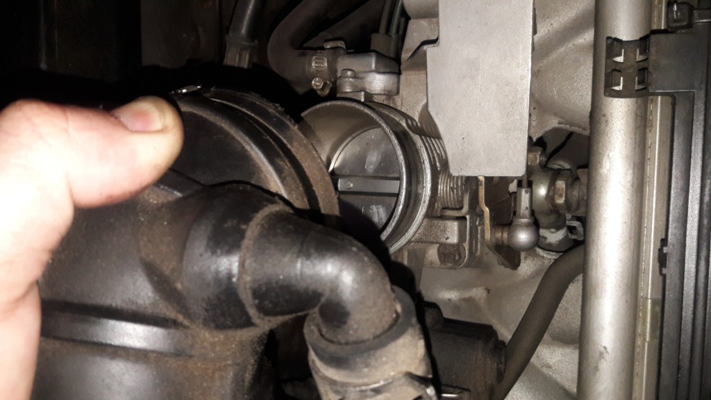

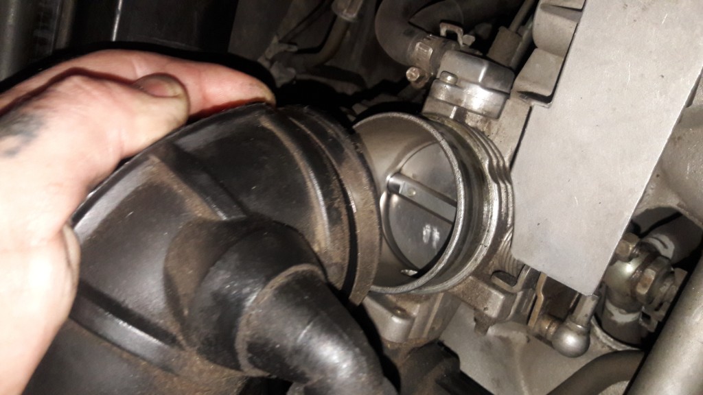

aproveite para tirar umas fotos do corpo de borboleta(sempre limpo mesmo depois de um ano da ultima manutenção , e mostrar o sistema PCV que utilizo no meu carro , sei que muitos sofrem com a borboleta melada de oleo , na foto pode ver que realmente limpeza de motor não é o meu forte kakakakak alias limpeza geral do carro não é meu forte , o carrro eu gosto muito mais como ele fica no tempo direto perdi o pique de ficar limpando ele a diario e a limpeza se resume a vidros e luces.
pode ver que realmente não limpe para a foto ela esta com poeira do uso normal mais sem um pingo de oleo.
o que fiz para conseguir iso não é misterio ate ja foi comentado aqui no forum , pegue a valvula PCV original do 16v e fure o miolo dela ,tem que tirar do lugar para não cair sujeira no coletor . ficando a valvula como se fose um bico de ligar mangueira comum .
e coloque a valvula do 8V , e a tempos que minha borboleta não sofre com oleo nela , o sistema PCV funciona se esta bem conetado e a valvula funcionando 100% , a valvula cuando esta nova ou boa tem no miolo uma esfera que abre e fecha a pasagem do ar , então vc pega ela e jacoalha ela tem que sentir o miolo solto dentro dela alias sente como se tem uma peça solta dentro da valvula então vc sabe que esta boa . o vapor de oleo não afeta em nda o funcionamento do motor meu carro esta sem catalizador e mesmo asim pasa o test de emição de poluentes com folga .
a valvula é a da foto acima.
