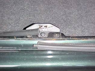

ENTRANDO AGUA NO PORTA MALAS DO VECTRA
Meu porta malas andou estragando umas ferramentas, no video mostrei um lado entrando agua, mas ele tinha virado um chafariz em um unico dia de chuva e olha onde esta água entrava. Sobre a borracha, recem ví um vectra original super conservado com ela ainda intacta, 100% melhor que a melhor borracha do mercado.
https://youtu.be/FtimYAFcBGg
Mensagens: 3840
por chirola » 05 Set 2023, 15:48
Almeidão escreveu:Fuente del Mensaje ENTRANDO AGUA NO PORTA MALAS DO VECTRA
uma verdade que vc fala , peça igual a da fabrica nunca mais vai achar .
a borracha geralmente encolhe com o tempo eu costumo cortar sempre um pouco mais grande do nesesario , coisa de 5 milimetros e ao colocar da um pouco mais de trabalho , na enmenda vc pode colar a borracha com cola tipo superciano com cuidado colocando uma guia nela ja comprei borracha que tinha a guia para a enmenda junto no kit .
no meu carro entraba agua no pe do motorista e resolvi facil por sorte foiso limpar os locais aonde escorre agua embaixo da churrasqueira dos limpadores de parabrisas que estaba entupido de folhas e terra e não entro mais agua .
