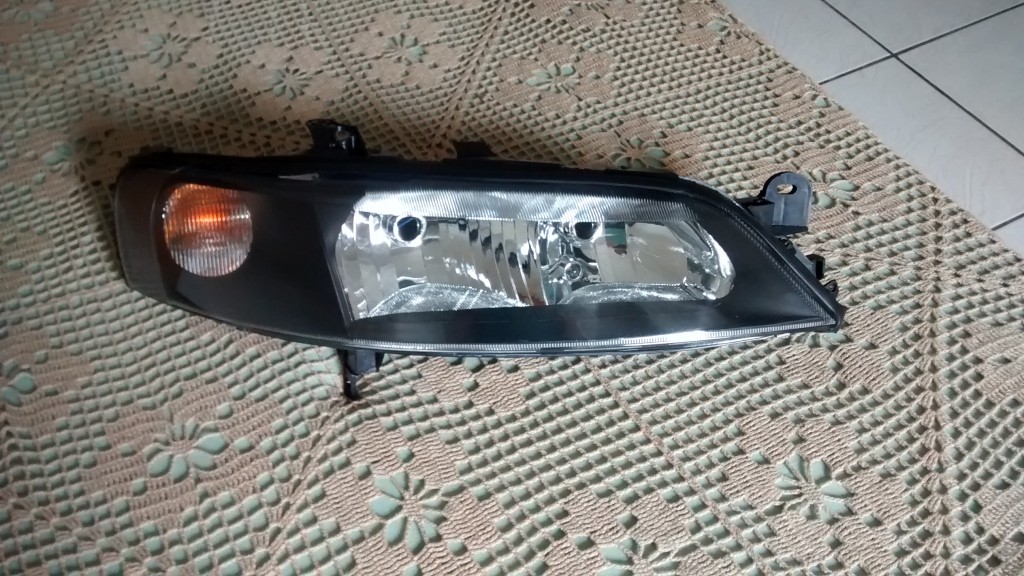

Up :52:
Pensei que ia chegar ontem, mas só chegou hoje... Muito bem embalado por sinal.
Agora vai
Re: Vectra GLS 97
por serginho_vectra A » 25 Mar 2014, 15:39
ai sim maninho quero ver instalado esses farois+ a grade arrumada, sem aqueles cromados vai ficar top
