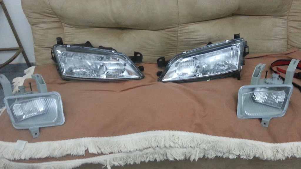

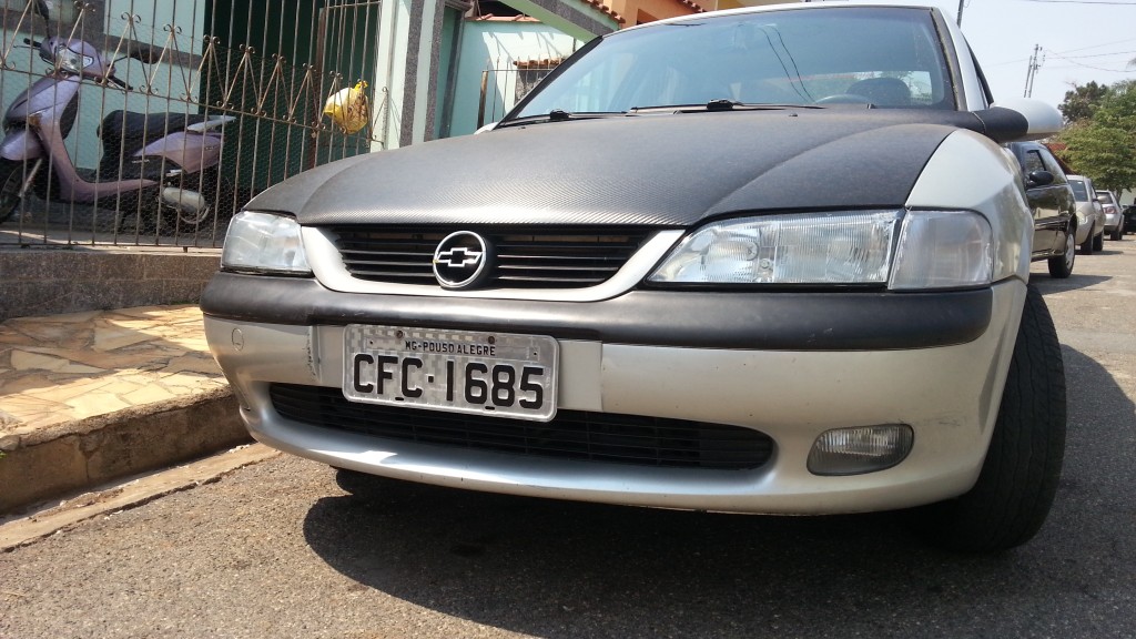

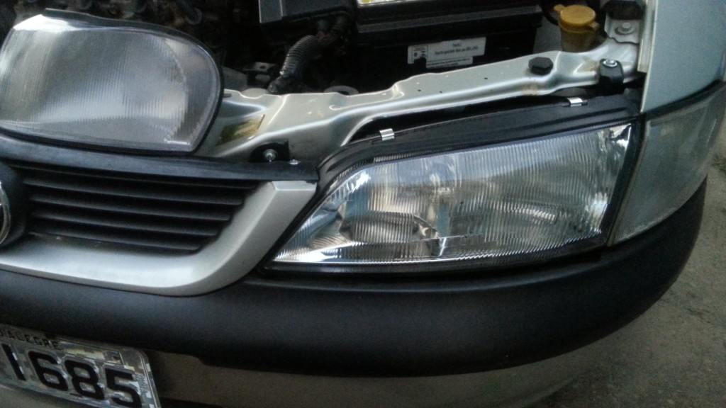

E o povo falando de calor, meu tid ontem sofreu e abriu o bico, trampo para o fds:
E o minino ganhou olhos novos, e os tão esperados neblinas:
Depois posto detalhes, sao paralelos da connect parts, encaixes perfeitos e lente de vidro, mas acabamento e elétrica ta froid, o conector veio todo invertido e tive que colocar os do valeo original que estava antes, depois vem detalhes.

Vlw thiagão, a tempos me incomodo com esse faróis, o direito estava com as fixações quebradas em ruas de pedra ficava tremendo a luz parecendo brasilia velha, como ia trocar resolvi pegar 2 para não dar diferença na cor, ficou muito bom instalado mais terei que abrir no fds denovo para ajustar as borrachas de proteção dele ficaram meio tortas.

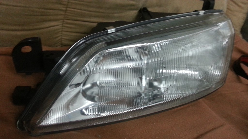

Como tinha te falado que ia trocar em breve e te passar as referências so faltou tempo hehehe. Mas vamos lá, os faróis são bons de iluminação e o encaixe é perfeito nos furos porém são de um plástico mais vagabundo tem que ter prudência na instalação para nao quebrar antes de usar rsrs, a vedação como de se imaginar não é boa, tive que dar uma atenção com silicone em volta, os conectores estavam com a ligação errada acendia farolete no alto, farol no farolete loucura, ai tirei o chicote do antigo e puz nesse ficou perfeito sem ter que descarcar nenhum fio.
A iluminação a principio me agradou bem sim, o facho é bem linear tanto baixo como alto, o ajuste de altura do baixo perfeito, ja do alto veio emperrado [emoji17] mas nada como um pouco de paciência pra dar um jeito.
Ele tem sim entrada para motor de regulagem, comprei já pensando nesse opcional que irei colocar em breve já que tenho a chave completa, fica no mesmo lugar de ajuste de altura manual, é só desmontar e instalar.
Custo/benéfico, de ante mao avalio como uma boa relação sim, se for ir pelos 800,00 de um valeo que pediram aqui em PA, uma vez que lente de vidro nao amarela ele deve durar muito, desde que não fique desmontando e montando varias vezes pela fragilidade dos plásticos. Mas isso so o tempo dirá.
Cada farol custou R$ 84,00 e os neblinas 42,00 cada.

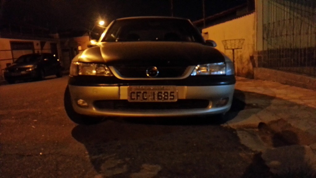

por JoãodoValle » 15 Out 2014, 18:52
Então max, é como falei se for trocar e por rsse aqui eu colocaria o par pois vai dar diferença. Eu gostei agora noite andei em paralelepipedo e não trepidou isso me irritava muito. E o facho é satisfatório, precisei parar umas 2 x para ajustar mas ficou bom.

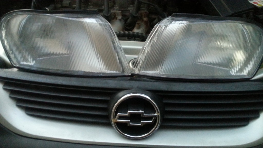

Só não gostei dos piscas que ficaram diferentes por estarem velhos, ai já comprei um par vagabundinho aqui tbm por 35,00 cada:
Vamo que vamo, fds tem mais detalhes
Re: Garagem do JoãodoValle (NOVIDADESSSS!!!!!!)
por JoãodoValle » 15 Out 2014, 18:54
Esse pisca da foto instalado é o velho estava todo pra fora, encaixes quebrados, nao tirei foto dele instalado pois escureceu aqui rrsrs
