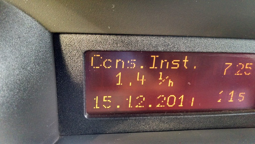

Marcone escreveu:Thiago, como prometido, abaixo o consumo instantâneo do meu vectrão na gasolina aditivada(motor em temperatura de trabalho sem armar a ventoinha):
Depois da manutenção que eu tenho que dar nele deve melhorar um pouco.
Esquece aquele consumo absurdo que eu te falei de "2,5", não sei de onde tirei isso!![]()
Abração!
mdemarquinho escreveu:Marcone escreveu:Thiago, como prometido, abaixo o consumo instantâneo do meu vectrão na gasolina aditivada(motor em temperatura de trabalho sem armar a ventoinha):
Abração!
Nossa, o meu elegance 2007 fazia 1.1 nas condições que você passou. A vezes quando muito quente fazia 1.0 e raramente chegou a fazer 0,9 mas aí não sei se realmente pode-se confiar nessa marca, mas meu elegance estava redondinho, tinha gasto 3200 em manutenção.

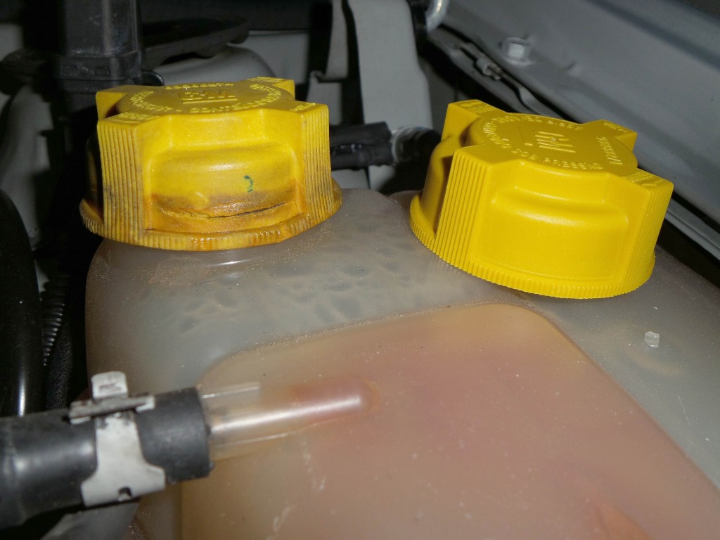

Thiago Menezes escreveu:Depois de ter pego o carro e ter mudado o tópico para 100% uma infelicidade aconteceu comigo no sabado, cheguei na casa da minha noiva parei o carro, recolhi os retrovisores (ritual) e sai do,carro! Depois de 5 minutos retornei e entrei no carro, escutei um barulho estranho, tipo alguma coisa borbulhando, fui abrir o capô e meu reservatório estava assim:
Fiquei chateado na hora! Fui abrindo o reservatório aos poucos para sair o ar, deixei esfriar fechei e mais a noite vim para casa, chegando fui dar una olhada e novamente a chateação falei comigo mesmo não é possível!
Meu grande amigo Alcir me deu uma ligada, deixo aqui os agradecimentos pela preocupação. No domingo de manhã achei que era ar no sistema, tirei a tampa e com o carro ligado deixei até abrir a termostatica, fechei o Resevatorio e ficou tudo beleza, primeiro estágio funcionando tudo normal, quando novamente fui para casa da minha noiva e novamente a chateação!
Hoje na hora do almoço comprei a tampa do reservatório, aproveitei e comprei duas deixar uma de reserva:
Cheguei em casa, tirei a tampa velha:
Coloquei a nova e pimba, tudo certo graças a Deus, uffa!
Comprei o aditivo novamente e vou ver o que vou fazer pois perdi minha proporção!
Já deixo um pedido aqui para o pretao, por favor deixa encerrar 2014 nada de surpresas mais ta? [emoji106] [emoji593] [emoji41]
Levinthal escreveu:Thiago, me perdoe a ignorância, mas o que havia de errado com a tampa do reservatório? Era porque estava borbulhando e só? Não entendi.
Cumprimentos.
.png)
lugier escreveu:Aconteceu comigo há um tempo atrás, antes da grande manutenção, sorte que eu tinha uma tampa destas sobrando em casa do meu "estoque".
Parece que a GM mudou o fabricante desta tampa.
