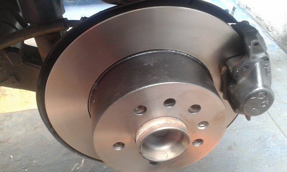

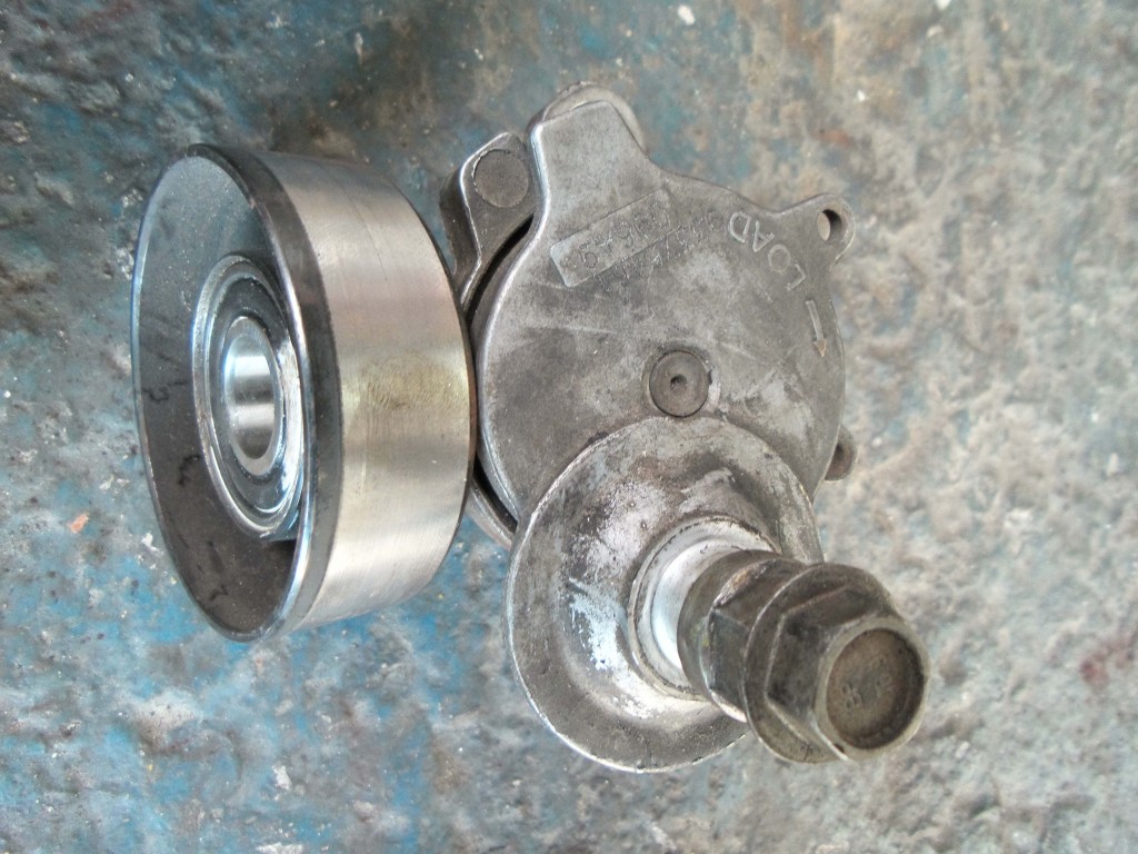

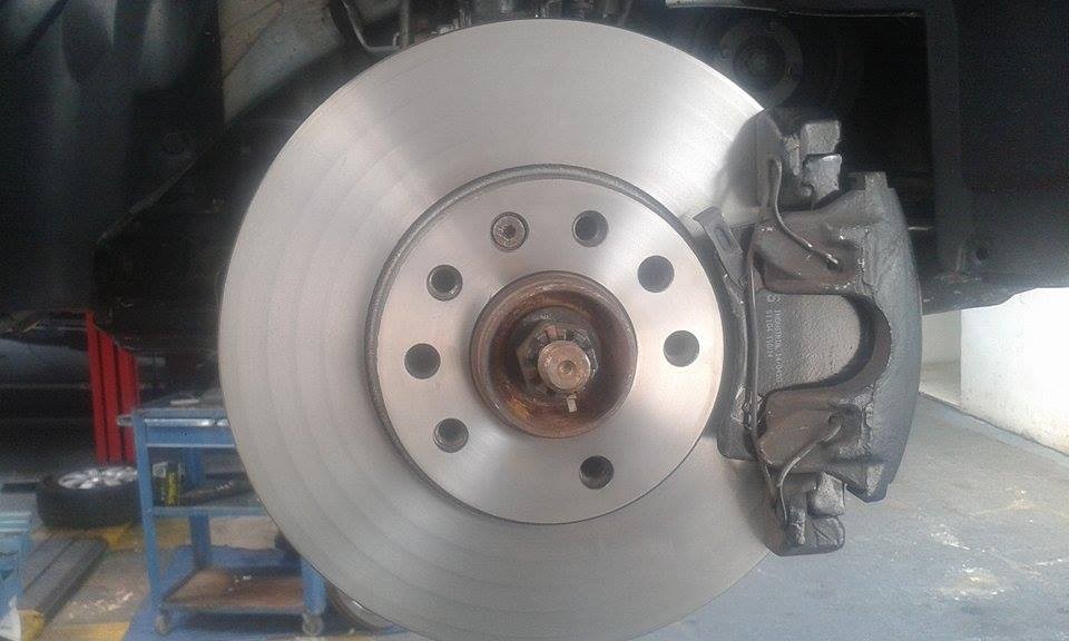

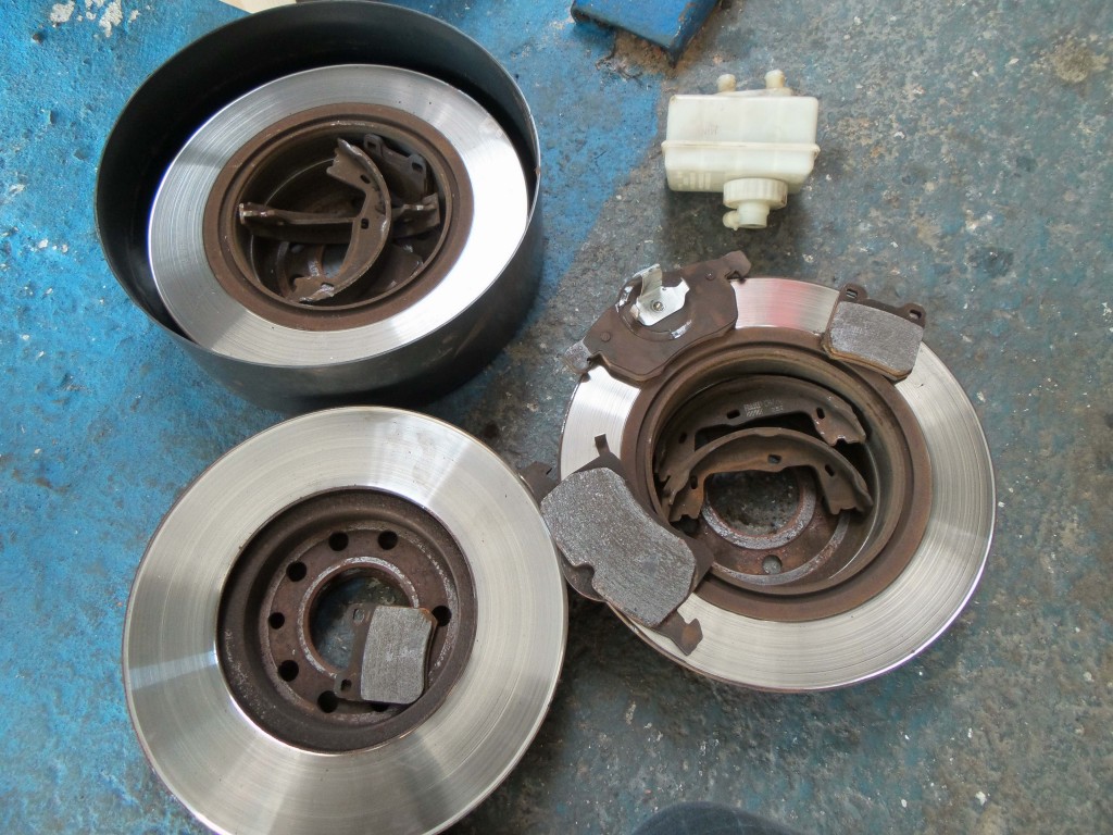

27/11/2014 - Substituição dos discos, pastilhas, sapatas, fluído, reservatório e tensor da correia de acessórios, Custo R$220,00, apenas a mão de obra.
Discos, pastilhas, reservatório e tensor velhos
Discos dianteiro e traseiros novos instalados, e a sapata do freio de mão. Fluído DOT 5.1 da Koube.

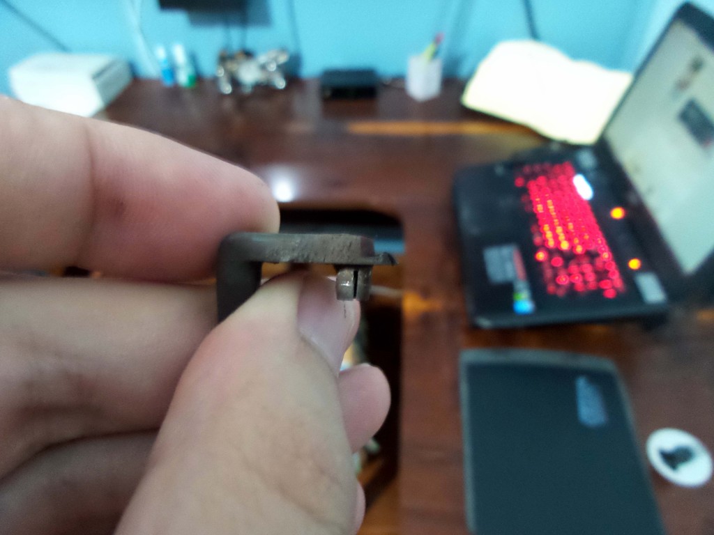

Os sensores de freio estavam bons, porém o do lado direito se quebrou devido a ressacamento do plástico, Uma pena ter que trocar um sensor por um defeito que não é seu desgaste por mal uso, como comumente acontece.
Mesmo assim, encomendei 2 sensores novos do mercado livre, orginais, por R$69,00 cada e frete grátis. Na CSS custam R$168,00 cada, um absurdo!

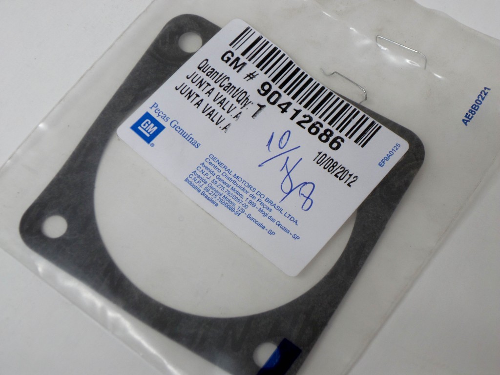

lugier
Mensagens: 560
Re: Diário de um Vectra: Freios novos e tensionador de Acess
por lugier » 02 Dez 2014, 13:59
lugier escreveu:Esse 0,9 á 1,2 deve ser o 2.0, só pode... E sobre o TBI, só removi ele de lugar apenas 1 vez para trocar a junta naquela grande manutenção. De resto, deve-se evitar removê-lo, até porque você vai ter que comprar uma junta nova, ela é de papel. Use apenas descarbonizante, Peça para alguem ficar acelerando para você, pisando diversas vezes no pedal, mas nada superior a 3500 RPM, enquanto você aplica o descarbonizante no TBI, cuidando para não colocar em excesso para evitar escorrer para dentro do eixo da borboleta. Assim você vai estar limpando ele e admissão junto. É assim que eu aprendi.
Então quem me deu essa ''média'' foi o Rapha que tem um 2.2 16v manual :55:
Na verdade eu queria tirar fora e limpar fora para deixar muito bem limpo o problema é que não consigo ver com alguém que tenha trocada ela fora para me dizer como foi.
Você tem a foto dessa junta que vai ali no meio? :47:
Aqui está ela
paguei R$3,23 na concessionária.
por Thiago Menezes » 02 Dez 2014, 14:23
Valeu Lugier, o problema que não tem essa junta aqui na Aspen, alias aqui nunca tem nada :11:

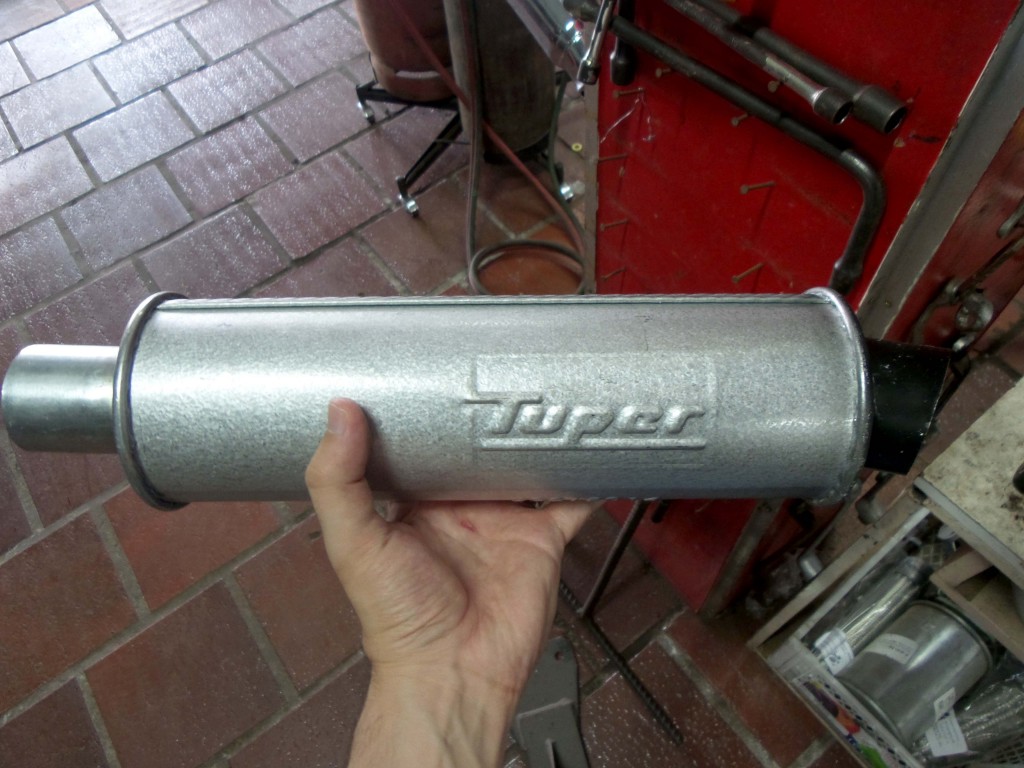

por lugier » 12 Dez 2014, 23:27

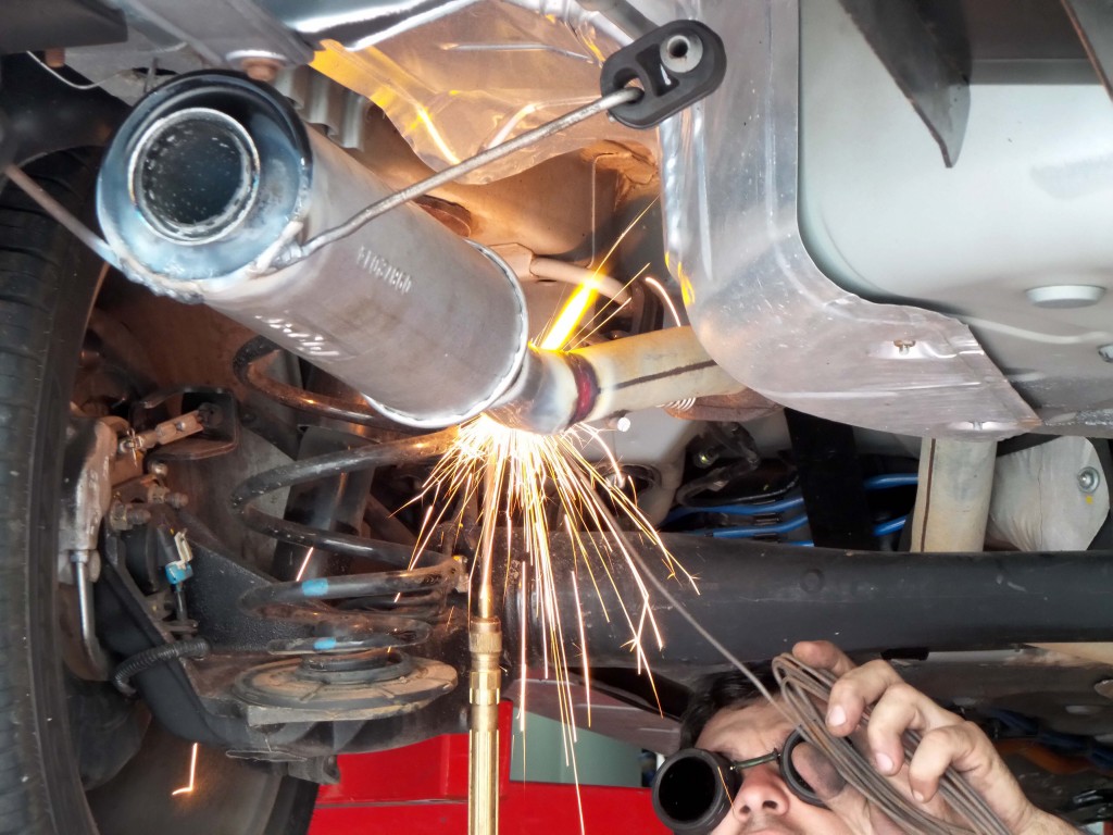

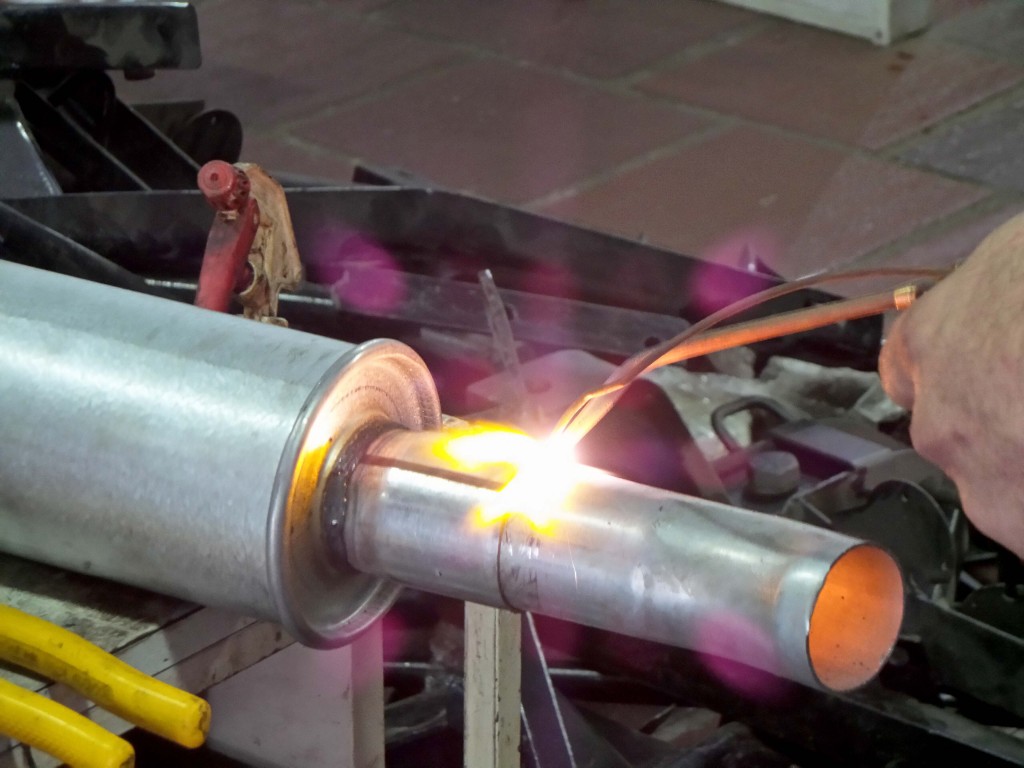

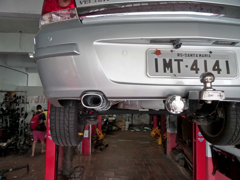

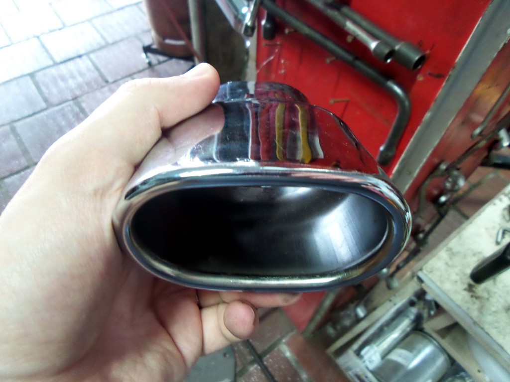

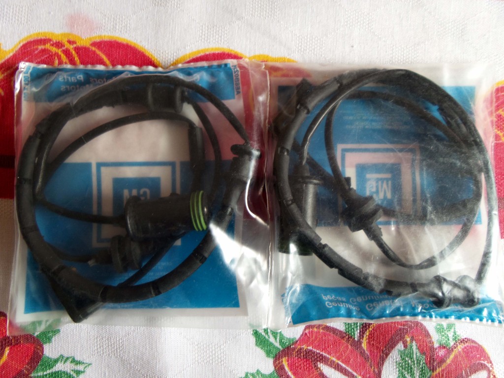

Dia 12/12/2014 - Chegou os sensores de desgaste das pastilhas, originais GM, Custo Total R$139,98 o Par.

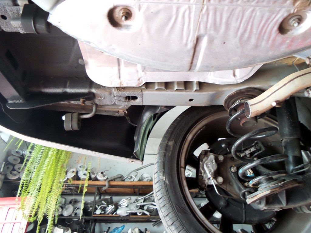

Também resolvi instalar uma nova ponteira e novo abafador esportivo da Tuper, para dar uma valorizada no som do motor 2.4. Queria deixar com ronco mais grave, mas que fosse confortável. Custo total com peças e mão de obra R$270,00.

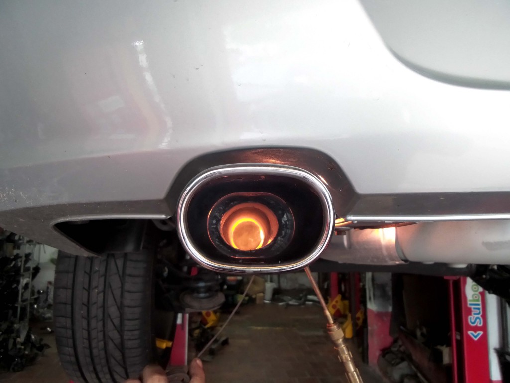

Fotografei todo o processo.
Saindo labareda pelo cano :38: Só que não :6:
Aproveitei para trocar a Base da Bolota, que estava toda amassada
