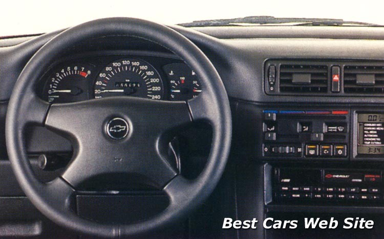

Rafael, me permita 1 parágrafo de teimosia contigo, rsrsrs..., sobre o volante, acho que vou ter que discordar de ti, pois não entendi o que quis dizer sobre "vincar" a parte de baixo na emenda, pelo que entendi vc. acho que o aspecto não está original, é isso ?, pois eu aqui olhando a tua foto do volante achei o serviço bom e dentro do padrão original, já ví vários Vectras GSi (que o volante é o mesmo), já tive contato com vários Calibras a alguns anos atrás (sempre fui fã do Calibra) , inclusive vou contar um segredo que nunca contei, quase cheguei a comprar um Vectra GSi uns 5 anos atras, tava zerado, com 59 mil kms, mas o cara queria uma fortuna e acabou vendendo antes que eu pudesse comprar, e esse eu analisei e guardei até hoje os detalhes na memória, e essa tal costura que vc. se refere era igual a sua, o volante também tinha esse aspecto "gordinho" , isso tá totalmente original, e esse volante desse Vectra GSi que eu ví era 100% original, pois o carro ainda estava novo de 1º dono, estava tudo do jeito que veio da fábrica, outra coisa, tive dois Vectras CD com air-bag e volante de 4 raios, e nos dois essa costura de baixo (a emenda) era igual a do que fizeram no teu volante.
Olhando uns arquivos velhos meus aqui achei uma foto do volante de Calibra da época, compara aí pois essa foto é original e oficial:
Olha essa foto também oficial, pois se trata de foto de divulgação da fábrica, na época um Vectra Elegance 2005, foto em alta definição, vc. pode salvar ela e aumentar o close no volante:
Abraços :88:

Malagoli, permita-me mostrar uma foto de como é a emenda no volante do meu:
Meu carro não é nenhum exemplo de originalidade no acabamento, mas eu particularmente gostei muito da emenda feita nele e acho até mais apresentável do que o esquema do original nas fotos postadas pelo Janderson. Não fica ressaltado.

Original , genuíno do Calibra, É vincado. Já os Vectra GSi usavam volantes comuns encapados em couro, e por isso possuem esse ressalto (Assim como o Vectra CD, se você remover a forração em couro, verá que por baixo ele tem borracha e empenhadura como um volante qualquer).
Aí que tá, eu havia deixado bem claro para vincarem o volante no lugar onde seria a emenda... fora a costura dos raios que deveria ser traseira, e não lateral, como no gabarito que mandei para a empresa.
Resumindo, fizeram tudo do jeito que o mercado aceita .. mas nada do jeito que eu pedi, rs
Um exemplo bem feito:

por cledman » 08 Set 2016, 07:53
Hummm cara...
Agora que consegui ver o que você estava falando!
Mas acredito que não é mesmo impossível chegar naquele resultado ali.
De repente os caras lá não entenderam bem a ideia.
