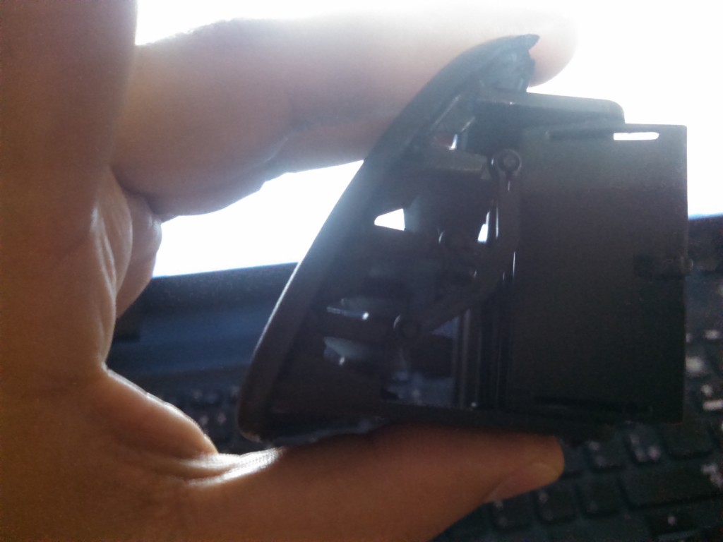

RENAN V escreveu:Fuente del Mensaje Muito bom trabalho, e aproveitando que tem alguém com talento para fazer peças para os vectras, gostaria de sugerir esta pecinha da foto. Essa peça é pequena e frágil, por isso, quando fui comprar um vectra, encontrei muitos difusores de ar condicionado quebrados. Se conseguir fazer, não será mais necessário a troca dos difusores hehehe. Abraço e continue com o bom trabalho.
Renan, eu já estou fabricando o difusor central ... mais especificamente a moldura completa dele, que é a peça que costuma quebrar. Na semana que vem já estarão disponíveis, aí coloco na sessão de anunciados do fórum. Caso precisar de algum dos componentes que envolve o mecanismo das gradinhas / aletas, eu também posso fabricá-los.
RENAN V
Mensagens: 50
Registrado em: 10 Jul 2016, 12:21
Nome Completo: Renan Vinicius de Oliveira Benites
Vectra CD 95/96 - Malagoli - Manutenção e modernização do interior, Pag 14!
por RENAN V » 05 Out 2016, 22:48
Sim, a peça que está na minha mão ai na foto é a dita cuja moldura central do difusor. A minha sofreu um pequeno acidente na hora do reparo e talvez eu tenha que comprar ela hehehe. Seria muito bom trocar essas pequenas peças por peças em fibra, pois o plástico original é muito fraco, qualquer esforço já quebram. Por enquanto estou mexendo na parte mecânica do meu vectra, mas logo terei que fazer um orçamento com você, incluindo a régua, capinha do tweeter do lado do passageiro (a do lado do motorista ta OK :D) e pedaços do difusor.
