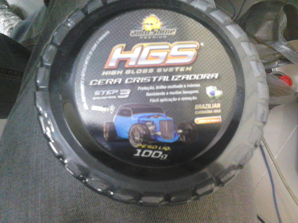

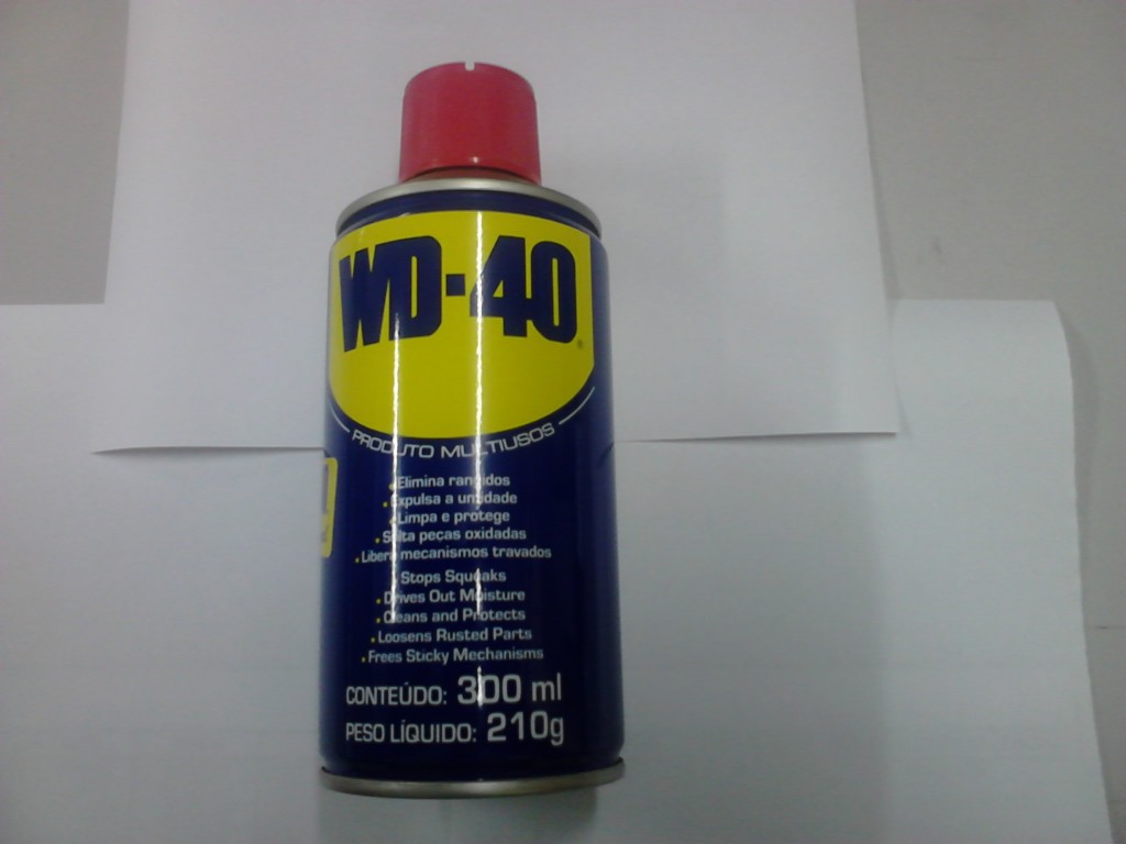

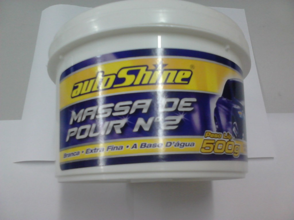

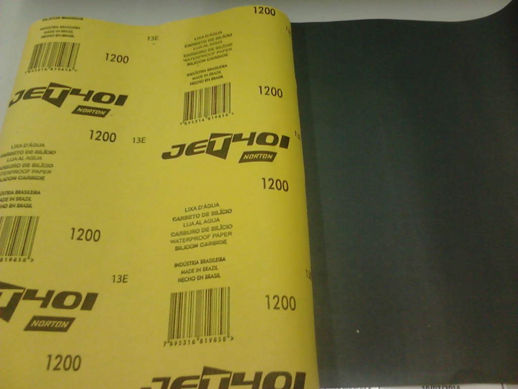

Então, comprei umas coisinhas e gastei R$ 72,30 :62: cansado dessa vida, qualquer coisa que vamos comprar não fica mais em R$ 20,00 conto porque????? :13:
Essa aqui é para o tiozão, wd40 por R$ 21,00 :13:
2 lixas 1200, R$ 7,00!
Massa de polir AutoShine nº 2 (não tinha nº1 não me chama atenção tiozão :55: ) = R$ 11,70
E por último o mais caro, cera autoshine R$ 34,90 (tiozão pode me falar se essa está boa? Se não estiver vai ser essa mesmo :38: )
Faltou a boina de lã, até tinha na loja mas era para politriz :24:

Não posso utilizar apenas a 1200 não? :47:
Ao invés de fita crepe, pode colocar fita isolante nas berradas? :47:
Essa boina de tamanho 3 tem uma imagem para eu ver o tamanho mais ou menos?
Re: MINHA NAVE - VECTRA ELITE 2.4 16V - (BANHO....NOVAS FOTO
por rgapski » 22 Jul 2014, 15:46
thiago.onacto escreveu:
Thiago,
Pode sim ficar só na 1.200.
Acontece que usando só a 1.200, você vai ter mais trabalho para polir.
A lixa, quanto menor a numeração, mais profundo é o risco feito por ela.
Se usar uma 2.500 depois da 1.200, você já adianta um pouco o trabalho de polimento, entende?!
Nada de usar fita isolante! Fita isolante não adere direito... Se ela descolar ao encostar a boina, vai fazer porcaria.
Usa fita crepe dessa branca, que custa mais barato que fita isolante...
Eu gosto de usar 2 camadas de fita.
Procure deixar uma faixa de pelo menos 3 dedos a partir do farol.
A boina de 3" é mais ou menos do tamanho da palma da mão (sem contar os dedos!), mais ou menos uns 7 cm de diâmetro.

Beleza Raphael, vou comprar uma 2.500 então e fazer o procedimento conforme você disse anteriormente.
Eu perguntei da fita isolante pois tenho bastante lá em casa, mas vou comprar fita crepe então.
