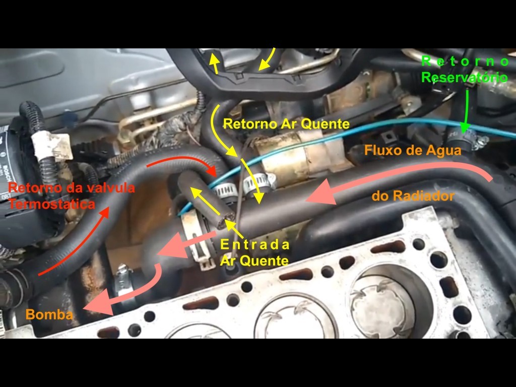

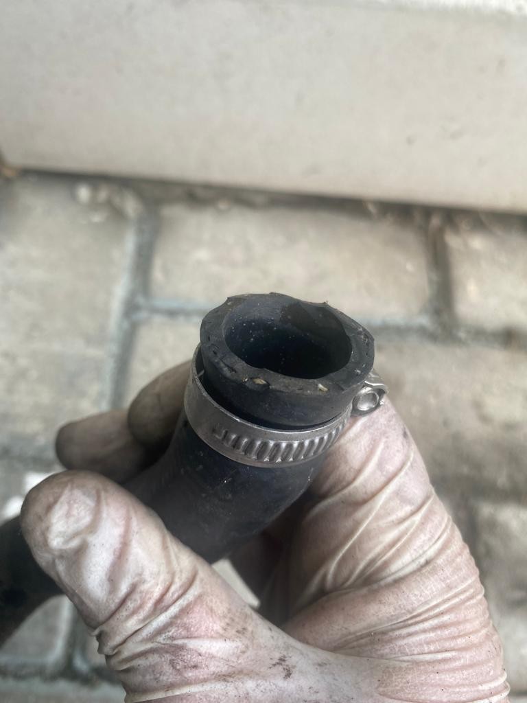

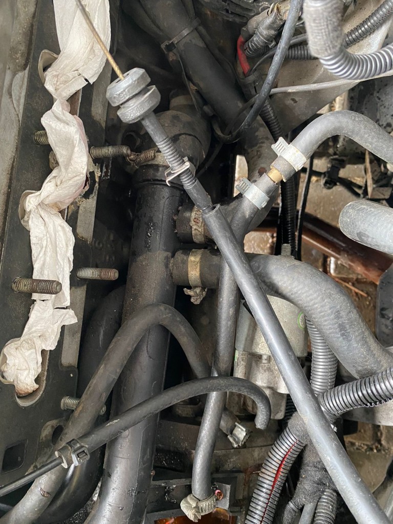

Bom pessoal, dando sequência aqui nas atualizações da manutenção, o que começou com um "deixa eu mandar dar um jato de areia nesse coletor de admissão" acabei achando algumas coisas que não estavam legais e resolvi fazer o máximo que eu puder na parte de trás do motor, principalmente pela dificuldade do acesso naquela parte.
Ali eu encontrei vazamento de arrefecimento, mangueiras velhas, duas porcas de parafuso que prendem o coletor ao bloco sem torque, os 4 parafusos que prendem o TBI ao seu suporte (e que servem para vedar ele com a junta) apenas encostados (provavelmente gerando entrada falsa de ar), conexão do tubo do ar da caixa de filtro mal encaixada, mangueira de suspiro do cárter ressecada, TBI sujo, tubo de água de saída do coletor de admissão para o ar quente com muita corrosão, além de acesso ao selo do bloco e tubo de entrada da bomba dágua com um pouco de corrosão já podendo ter um acesso melhor alí para zerar esse problema em potencial.
A princípio eu não iria tão à fundo mas como o carro já está dessa forma e vai saber quando vou fazer outra intervenção dessas e aproveitando que eu já vou ter que comprar as juntas novas resolvi já deixar tudo como deve. Já comprei muita coisa, aproveitando que eu estou trabalhando e volto meio do mês espero quando chegar tudo já tenha chegado e eu mesmo quero ver se consigo fazer!!
Como deve ser o arrefecimento...
...como estava!

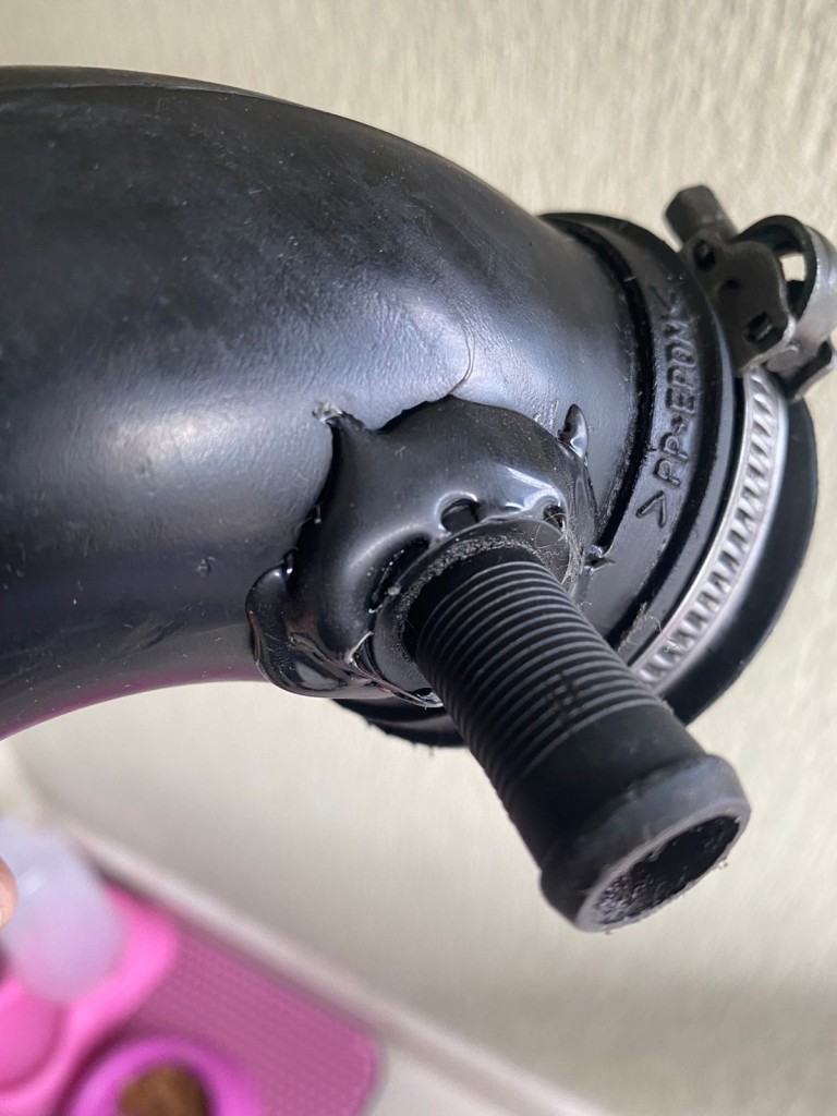

Tubo do suspiro do cárter colado com cola quente preta por fora...

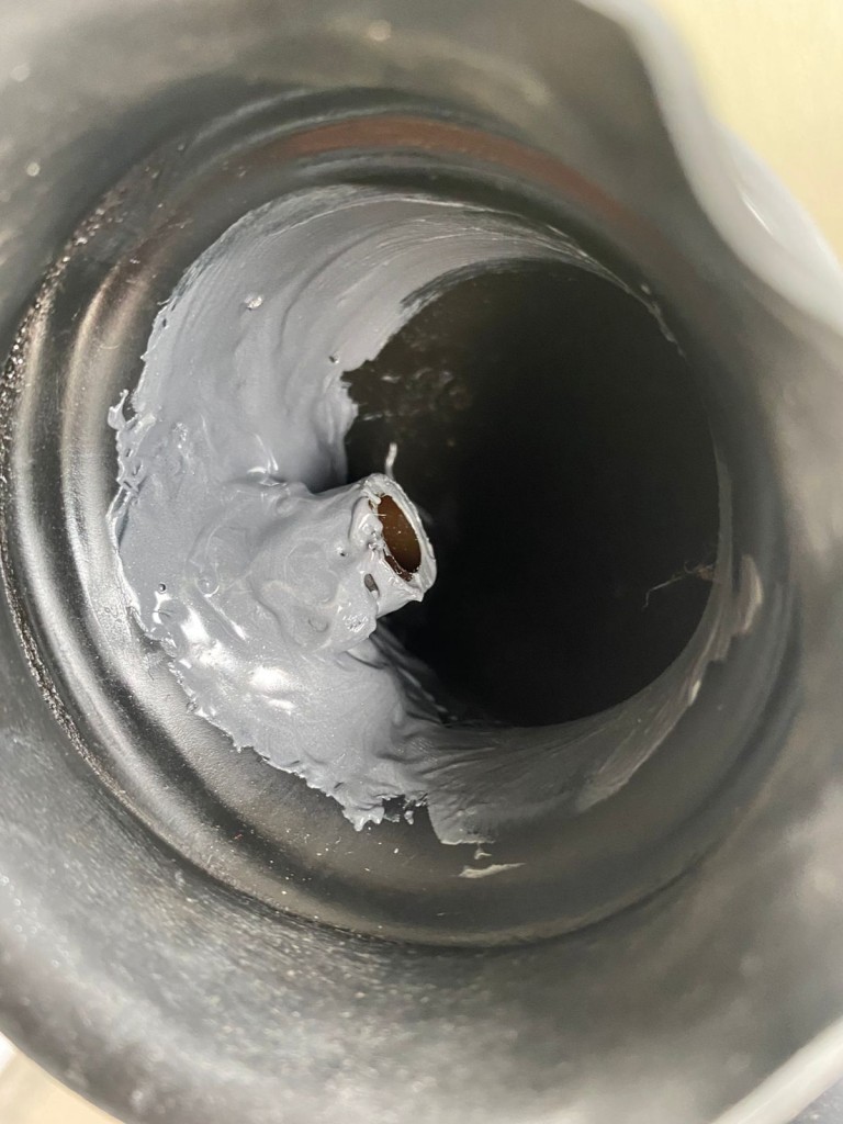

...e JB Weld por dentro, quero ver soltar agora!!

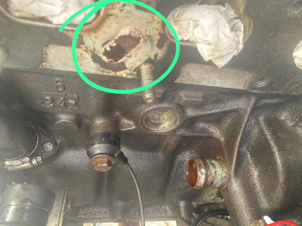

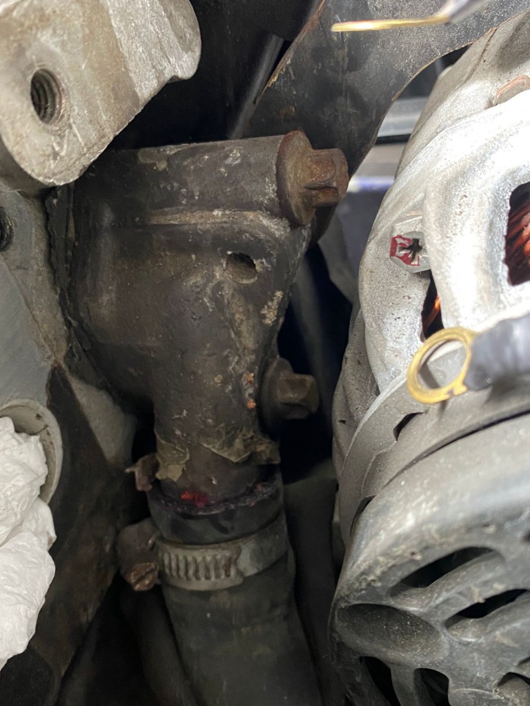

Saída de água do cabeçote para o ar quente, provavelmente era dali o vazamento!

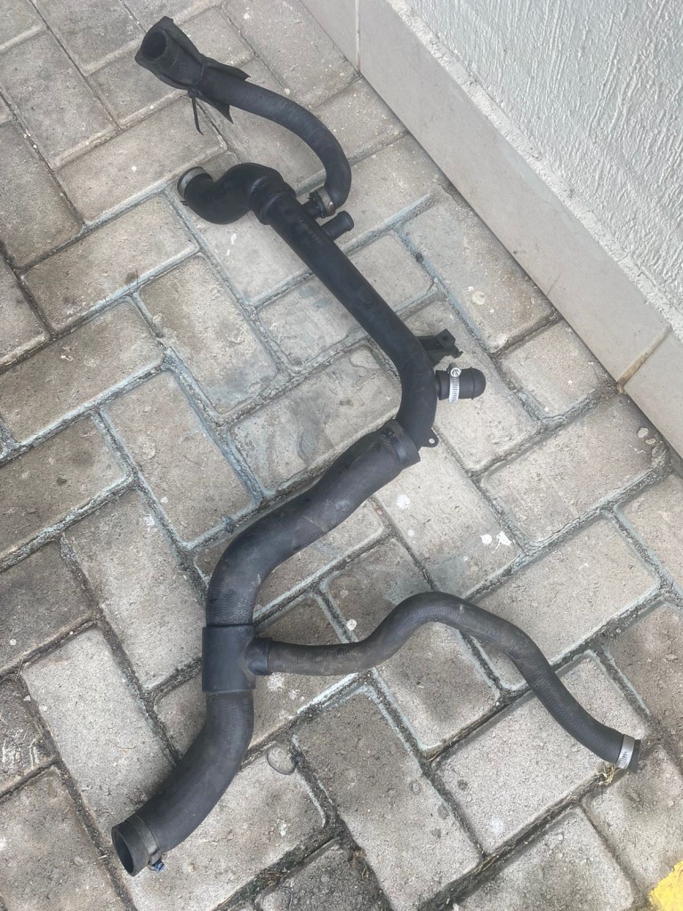

Todo mangueiramento que será substituído, inclusive o tubo plástico que já não é o original e nem tem marca!
Mangueira de retorno da válvula termostática.
Mangueira de reservatório cortada com "faca de pão"!
Retorno da Válvula Termostática.

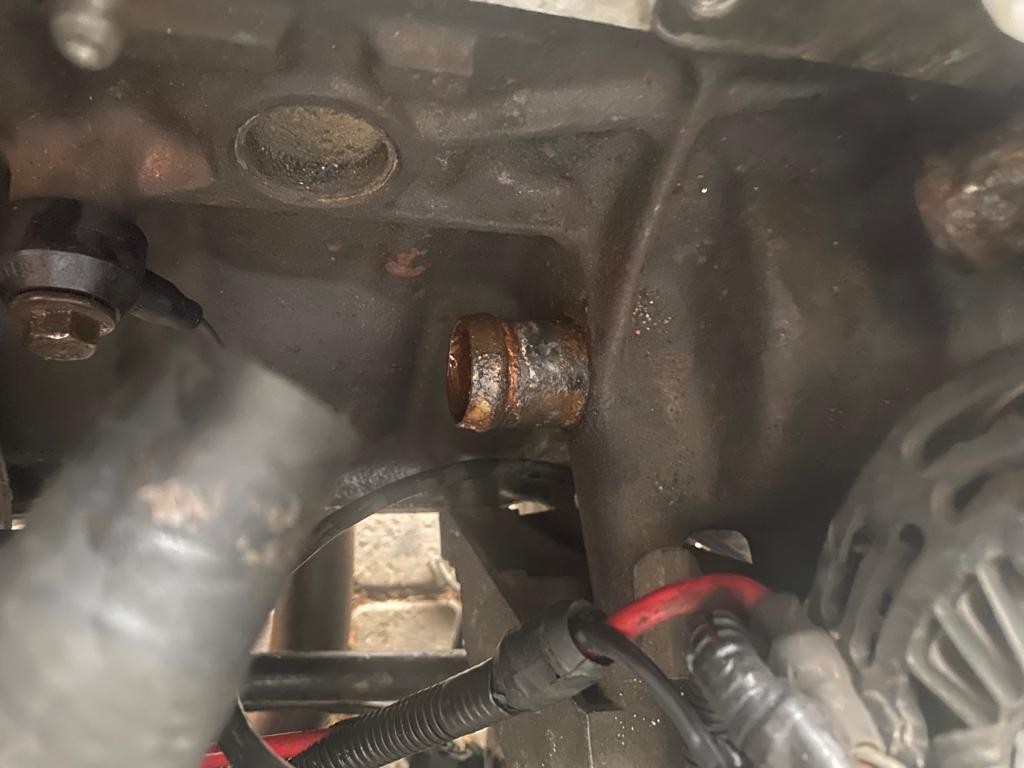

Selo do bloco e tubo de entrada da bomba que eu ainda estou tentando ter coragem pra mexer..
Infelizmente o acesso é bem ruim e deixou marcas, por isso a vontade de deixar isso pronto definitivamente!
A intenção será renovar praticamente todo o arrefecimento, exceto das duas mangueiras do ar quente que são novas e originais, o radiador obviamente que também é novo assim como a válvula termostática e a mangueira dela para o radiador. Se eu tiver coragem eu vou trocar até os selos de bloco e o tubo da bomba!

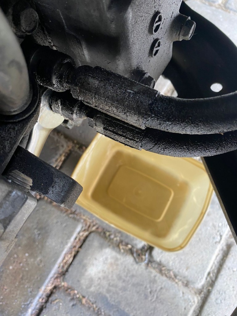

Outra coisa que eu inclusive já resolvi foi o maldito vazamento das mangueiras de resfriamento da transmissão com uma dica retirada do Youtube aonde o dono de um Corsa Automático tinha o mesmo problema que eu e resolveu substituindo as conexões das mangueiras por uma hidráulica que dificilmente dará problema!
Mangueiras do arrefecimento da transmissão com vazamento, já troquei pelo mesmo sistema do vídeo a seguir..
Oi André trabalho bem feito e o dono que faz ,só asim fica como VC gosta .
Da conta do recado sim , os selos não e difícil de trocar se procurar no YouTube acha video de como TIR fácil com uma chave de boca, mais ao colocar os novos aconselho passar cola na borda deles .
O vazamento de agua na saída do ra quente esta bem claro a mancha na foto e o perigo é que a mancha chega no buraco da admiçao ,o motor pode sub agua e não seria nada bom.
Um conselho se conseguir compra a braçadeiras elásticas como as que vem de fabrica e tira as de parafuso ,as elásticas vedam melhor e não machucam a mangueira esmagando ela como as de parafuso , se não ahar elásticas procura abrasadeira tipo tucho , elas são de parafuso só que muda o sistema de apert e funcionam melhor do que as batatinhas de 2 reais ,
Fico chateado porque VC pago para facer um serviço e foi feito uma merda , mais sei que VC da conta e vai ficar no capricho

Eu não trocaria o tubo de agua da bomba, usaria uma boa lixa eli e tomaria mais cuidado com o aditivo porque onde tem saida de agua ou entrada não pode ter estas marcas de ferrugem. O tampão do bloco voce deve trocar porque não tem como ver por dentro, o tubo sim voce sabe ai ao vivo o que tem de parede nele e não era para está oxidado por fora.

Almeidão escreveu:Fuente del Mensaje Eu não trocaria o tubo de agua da bomba, usaria uma boa lixa eli e tomaria mais cuidado com o aditivo porque onde tem saida de agua ou entrada não pode ter estas marcas de ferrugem. O tampão do bloco voce deve trocar porque não tem como ver por dentro, o tubo sim voce sabe ai ao vivo o que tem de parede nele e não era para está oxidado por fora.
Mais uma ótima idéia! Só que eu sempre tive muito cuidado com aditivos, para você ter uma idéia quando eu peguei esse carro em SP levei eu uma oficina High Torque e troquei o óleo, fluido de freio e aditivo do arrefecimento pois estava tudo largado, inclusive o óleo já estava com dois anos sem trocar pois o dono afirma ter rodado apenas 5000km nesse pedíodo. O arrefecimento eu realmente não posso dar 100% de certeza que troquei nessa oportunidade pois o carro estava com vazamento e eu lembro de descer para o Rio colocando fluido na estrada mas com certeza eu consegui melhorar bastante o vazamento (ainda baixava, mas bem pouquinho e eu acredito ter achado finalmente o problema como já falei), troquei a bomba que já estava com o rotor de plástico ficando ruim e consegui reativar o ar quente, e sempre, sempre abasteci com aditivo AC Delco pronto pra uso, ou seja, já na proporção correta com água desmineralizada.
Mas eu devo fazer isso sim, acho que não vou trocar esse tubo não, vou perder muito tempo, ter muito trabalho e ele ainda não está ruim não!

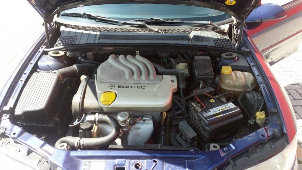

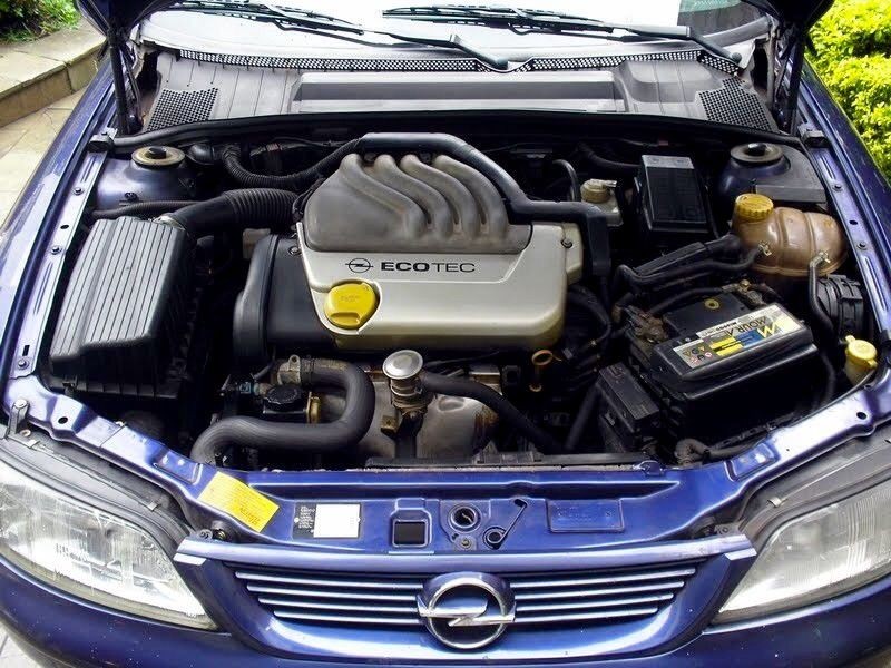

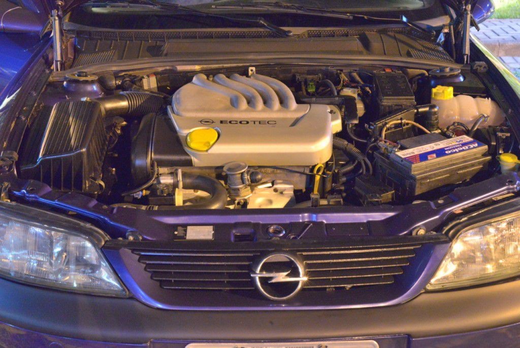

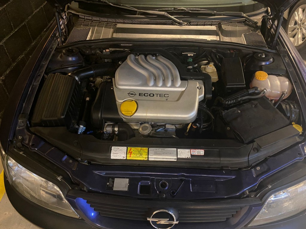

Repare na evolução do cofre desse carro:
Foto de 2010, 8 anos antes de vir parar comigo e olha o estado do arrefecimento!
Repare o estado do motor e seu reservatório no dia que eu fui comprar ele!
Logo depois que eu comprei e fiz as primeiras revisões, isso com menos de 1 mês comigo!
Uma foto mais recente, difícil até acreditar que seja o mesmo carro!
Assim, eu estou fazendo o máximo para deixar ele impecável, mas dentro das minhas possibilidades, quem dera eu pudesse fazer um cheque de 100 mil e pedir para o By Deni fazer ele do jeito que eu queria deixar, mas honestamente duvido que esse carro já tenha sido tão bem tratado, mas assim infelizmente eu realmente já queria que tivesse terminado mas um dia a gente consegue!

Almeidão escreveu:Fuente del MensajePara usar um aditivo pronto será ´preciso:
1 - soltar a mangueira de saida do radiador, mas ainda não sai a agua toda, então do lado da entrada coloca uma mangueira empurra até o fundo e tira o resto do radiador.
2 - Tira a bomba de Água e levanta o carro do lado esquerdo para o bloco ficar desnivelado com o lado da bomna mais baixo, assim sairá o que tem no bloco.
3 - Por fim solta a mangueira do radiador de ar quente atrás do alternador e assopra ali pára tirar o que tem no radiador de ar quente.
Nem é tão difícil, mas será que fazem isto? Se não fizerem assim, é possivel que coniga tirar se fizer como eu faço, 4 litros dos 7. Caso contario sairão somente 3.
Eu uso concentrado com agua de torneira neste motor desde 2004.
Mas tudo isto estárá no meu proximo video kakkakakka.
Se eu fosse mudar de marca de aditivo sem dúvidas eu iria ter que fazer isso que você postou, mas no meu caso, como vou apenas completar o que saiu, eu não vou precisar ter tanto trabalho até porque eu iria perder o aditivo que restou tanto no bloco quanto no radiador e na serpentina de ar quente.
Almeidão escreveu:Fuente del Mensaje [...]Mas usando maquinas ou não, ainda não compreendo o motivo de ter ele diluido na proporção certa se dentro do motor ainda tem agua que só sai da fora que eu descrevi acima ou girando o carro de pneus para cima.
Nesse período que eu estou com esse carro já fiz a substituição desse fluido umas 3 ou 4 vezes e como ele estava (na esperança de sanar definitivamente dessa vez!) tendo que completar com aditivo devido a esse pequeno vazamento esse estava sendo sempre renovado e como eu nunca tive problemas com isso (e espero nunca ter!), à princípio devo manter a mesma marca, agora se em algum momento me convencer do contrário eu faço essa manobra para substituir 100% do fluido.
Almeidão escreveu:Fuente del Mensaje[...]independente disto, jamais eu usaria um diluido, sempre concentrado e Havoline tem diluido também.
Ju_Bueno escreveu:Fuente del Mensaje Imagino que o diluído possa ser usado após alguma intervenção pontual para repor uma pequena perda de líquido.
A água é a melhor trocadora de calor que existe, porém ela causa alguns problemas que o aditivo foi formulado para evitar, já o aditivo concentrado (puro) não é um bom trocador de calor e não é recomendado utilizar ele como único líquido no sistema.
Por outro lado a água comum ou de torneira possui substâncias (como sais, cloro...) que podem agredir o motor internamente o que será apenas perceptível quando se desmontar, por isso os fabricantes são unânimes em recomendar o uso de água desmineralizada no sistema em combinação ao aditivo recomendado.
Segue um texto retirado da internet mas que basicamente replica o que todas as fontes técnicas dizem:
"A água desmineralizada protege os componentes metálicos de corrosão e evita a formação de incrustações, que podem causar entupimentos e, consequentemente, superaquecimento do motor. Já o etileno glicol garante que a água não evapore".
"A recomendação é jamais completar o reservatório com água da torneira, o que é prejudicial, colocando o motor em risco. Isso ocorre porque a água pode conter sais minerais como cloro, flúor e cálcio, que se acumulam em certas regiões do motor, acelerando o processo de oxidação e desgaste de partes metálicas e mangueiras. O cloro, aliás, pode reagir com o alumínio das peças. Outro problema em adicionar apenas água é a perda de eficiência da mistura, que poderá evaporar causando rápida queda de nível, além de perder as características de proteção do motor e das borrachas".
Eu sou extremamente cuidadoso em relação à manutenção, mas posso sim estar enganado em relação a algum procedimento, mas eu estou bastante animado dessa vez, inclusive eu pretendo retirar também a tampa de válvulas para dar um banho químico e já pedi a junta dela para substituir, acredito que depois disso tudo vai ficar basicamente os detalhes da pintura dianteira e catar coisinhas como tampas de parafusos, e coisas do tipo, espero estar certo!
Só pra lembrar como ele era...
...será que mudou?
