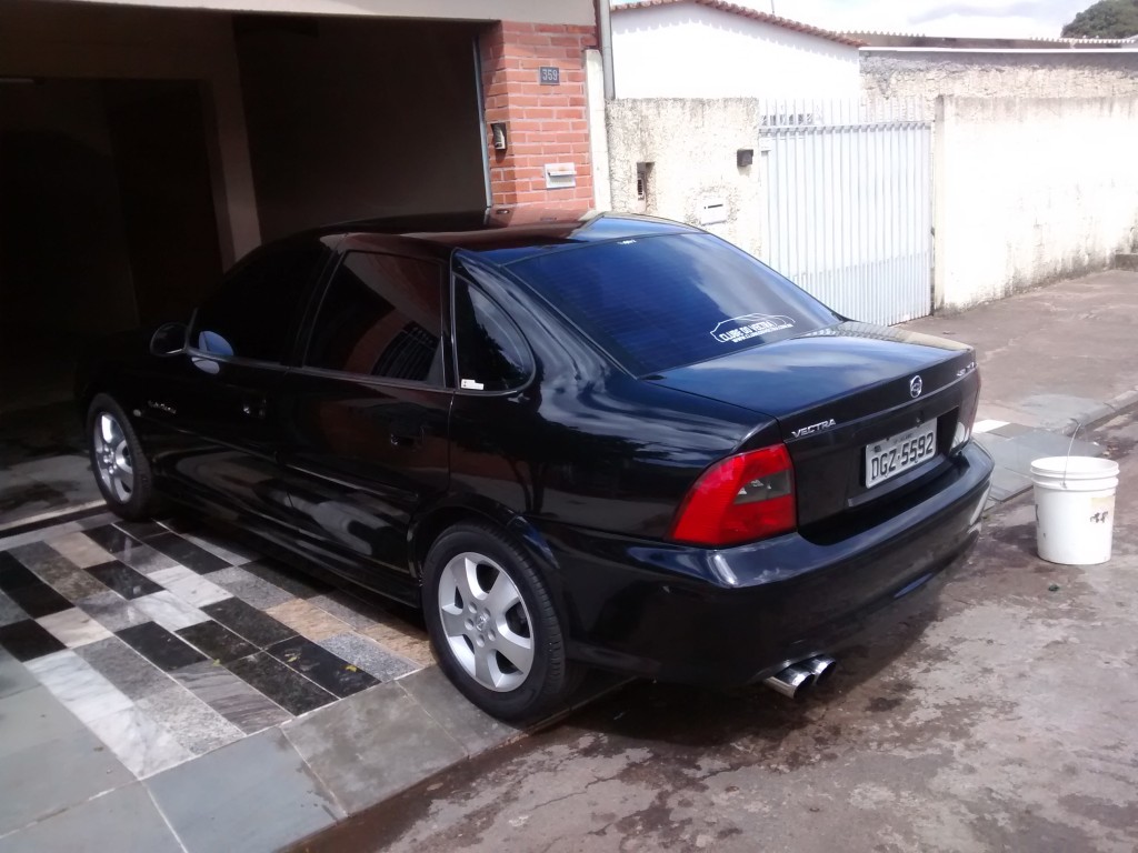

Olá galera, abrindo aqui a minha garagem, muita falta de tempo mas vamos lá:
Recentemente adquiri um vectra CD 2001/2002 completasso do Diogo Jaderson membro do clube, como era um sonho um CD acabei saindo do Goiás pra buscar o carro em São Paulo, mas valeu a pena.
O carro está ótimo, algumas coisinhas a ser feita do meu agrado mas vou fazendo devagar!

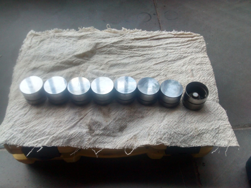

Olá, com um pouco de trabalho e cuidado resolvi o problema de tuchos batendo no meu vectra CD 2.2 16v. Como já havia dito ele começou do nada a bater tuchos no meio da rua e assim ficou por um bom tempo, sem muita vontade de abrir na hora acabei trocando óleo novamente, adicionando militec 1 pensando que o problema poderia ser tucho descarregado, medi pressão de bomba, abri carter pra fazer limpeza e pra minha felicidade não havia sequer uma borra. Esgotadas todas as alternativas resolvi abrir, aqui em casa mesmo, algumas ferramentas e um pouco de pesquisa e conhecimento coloquei a mão na massa, tirei algumas fotos e vou explicar um pouco o que eu fiz e o problema ocorrido.

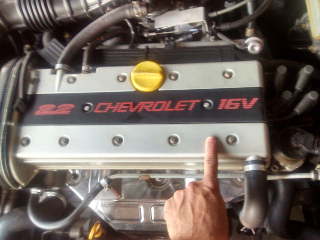

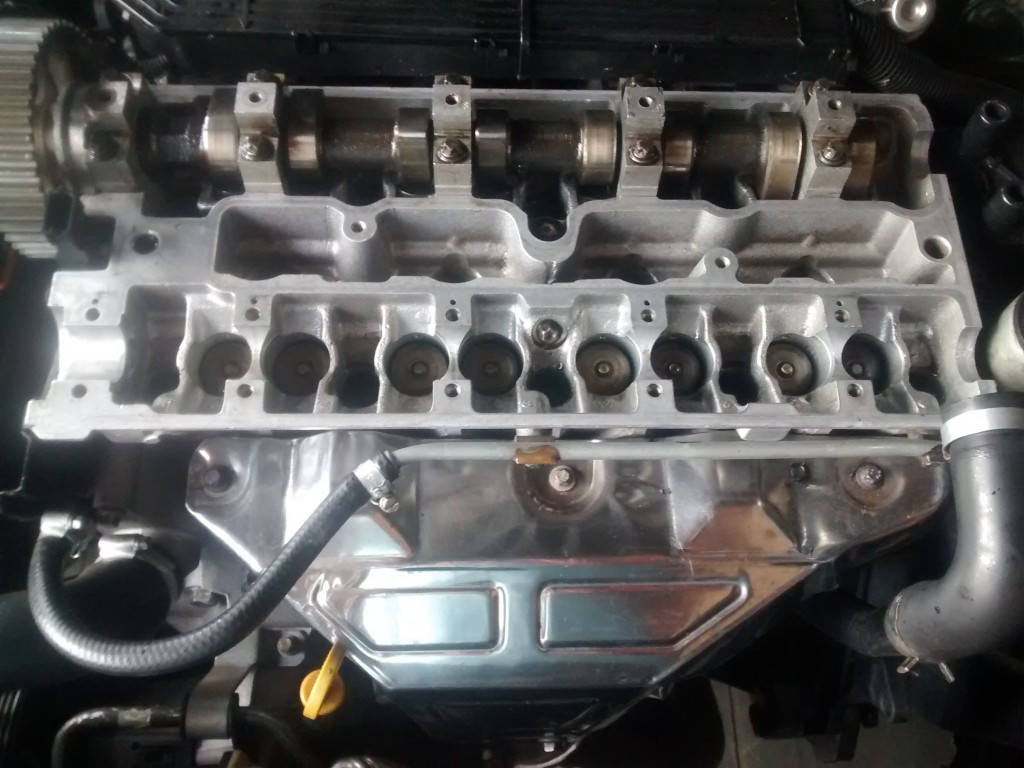

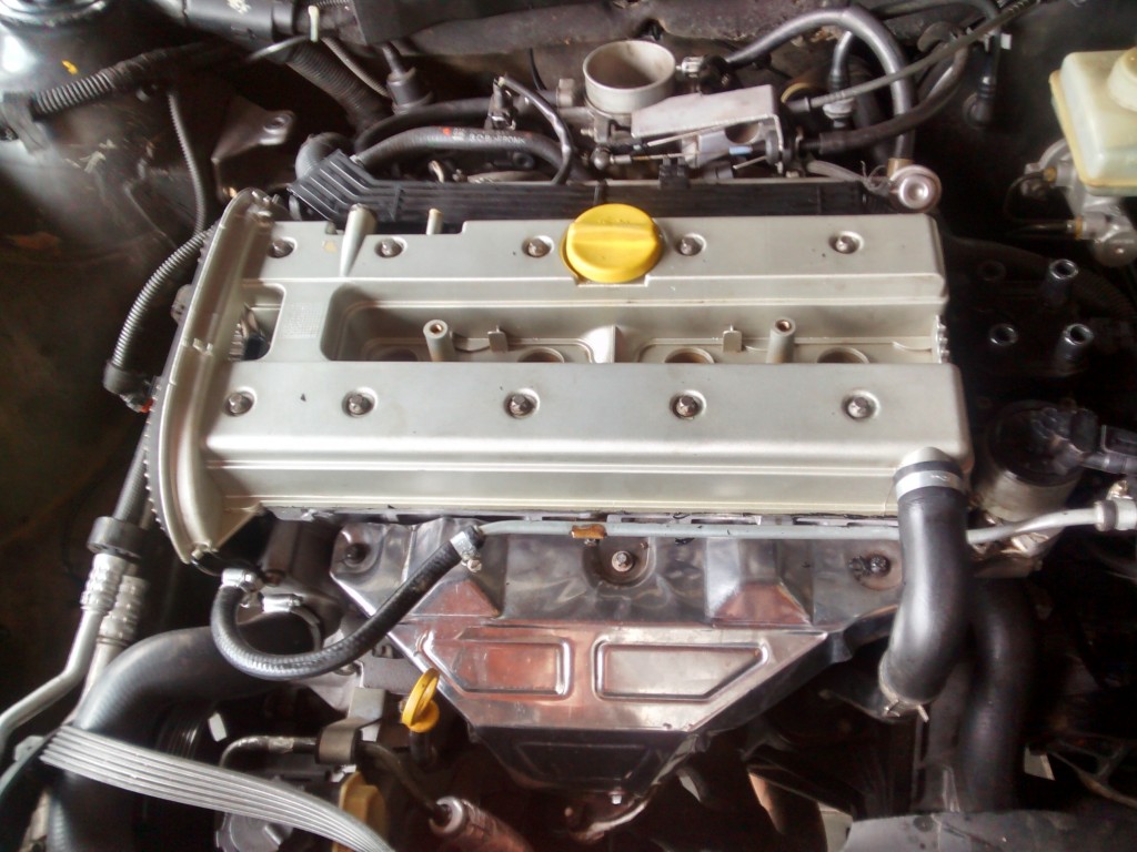

Na primeira etapa tentei descobrir quantos e quais eram os tuchos que estavam batendo. Com o carro frio encostei o ouvido sobre a tamba de válvulas e fui procurando ouvir o tec tec mais alto pra saber exatamente onde era, e felizmente encontrei só um, era o 7° ou 8° tucho do comando de escape onde mostro na foto:

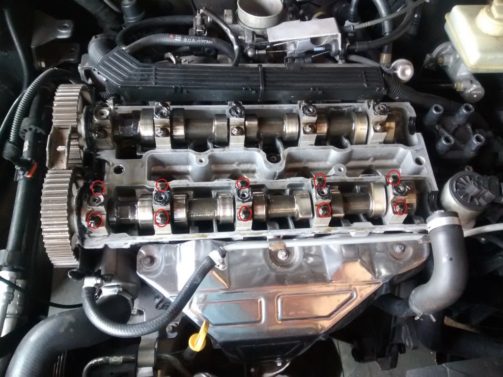

Para retirar a tampa de válvula é só soltar os dez parafusos na ordem certa e depois puxar, ( Obs. Para desmontar, retirar os parafusos em ordem inversa)
ordem:
10,6,2,3,7
9,5,1,4,8
Depois de retirada a tampa de válvulas se nota que não há sujeira nem borra no cabeçote, esta simplesmente limpo e não poderia ser motivo de entupimento pois está limpo tanto em cima quanto embaixo, em prosseguimento retirei o comando de válvulas, para retirar é somente preciso remover os dez parafusos dos mancais e ir tirando um por um com cuidado.
Com o comando retirado os tuchos já estão livres para saírem também, para retirar os tuchos use um imã ou uma ventosa, pois é somente puxar que sai com facilidade, mas antes com uma seringa suguei todo óleo acumulado em cima dos tuchos para uma melhor análise.

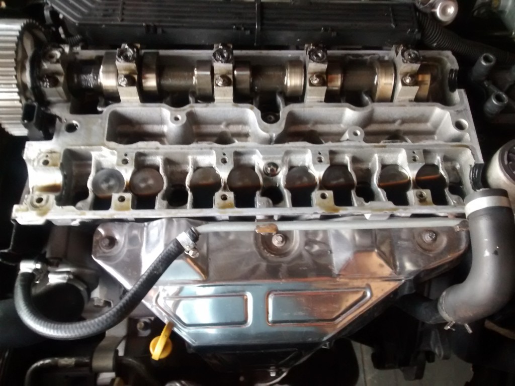

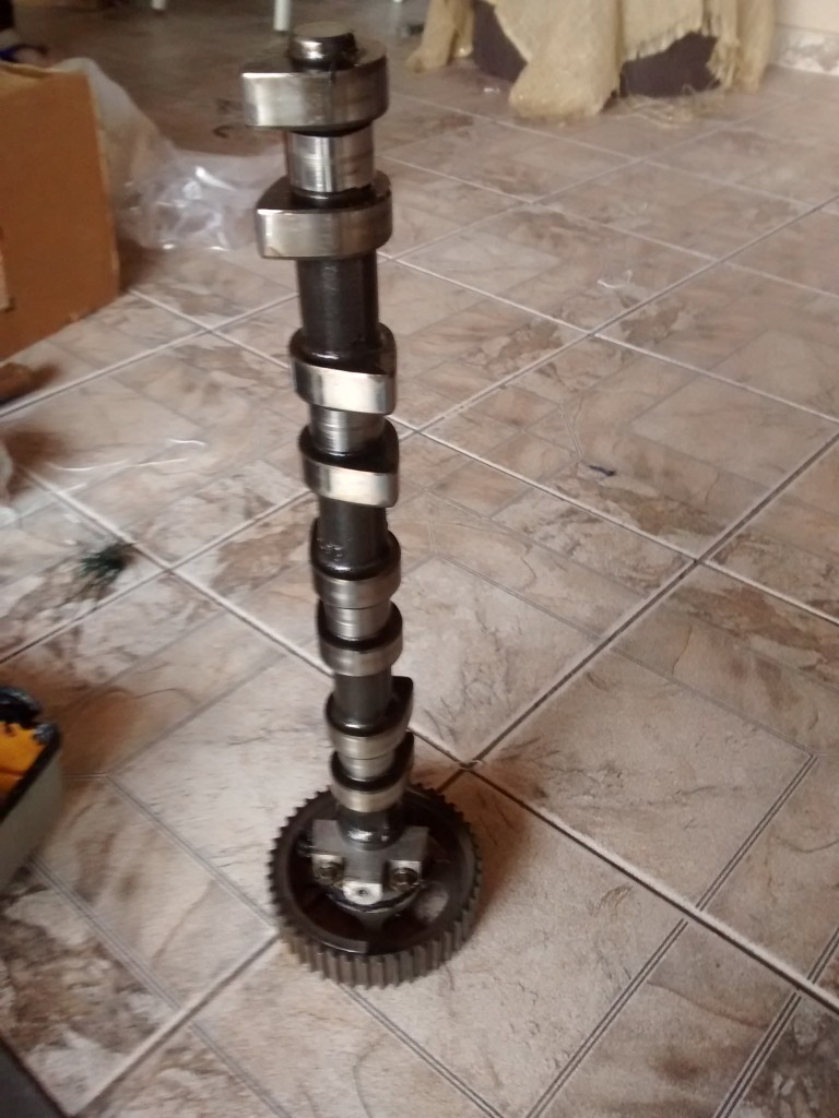

Analisando o comando notei que o mesmo não tinha sinais de desgaste e nem ranhuras que poderiam prejudicar a lubrificação:

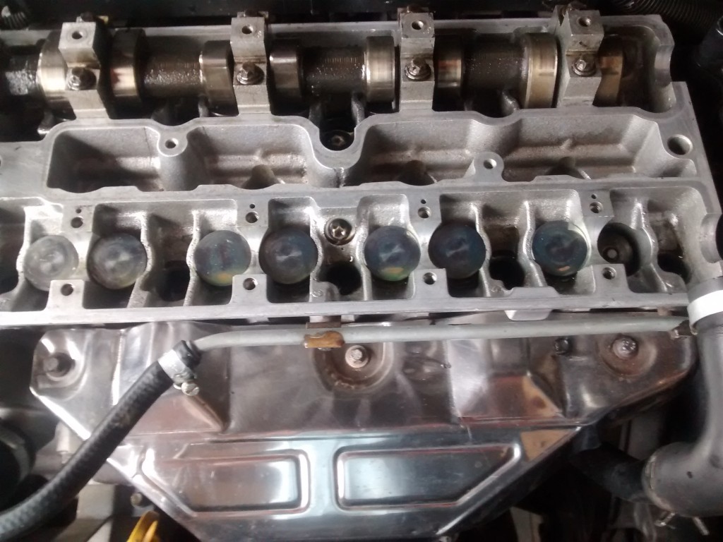

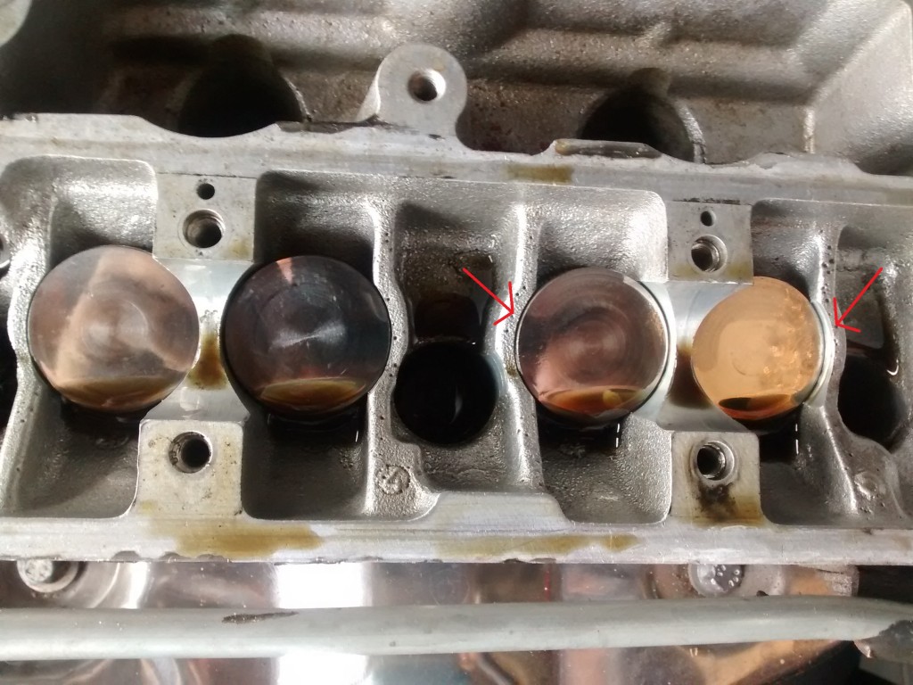

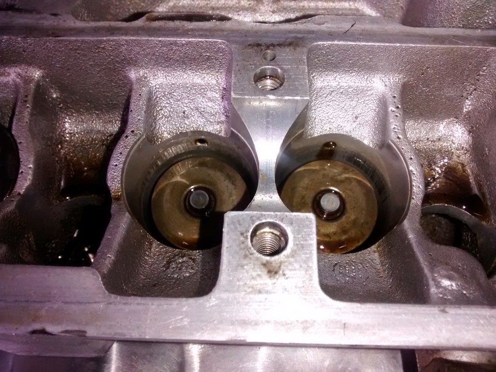

Com o óleo retirado de cima dos tuchos, notei que o 8° tucho estava um pouco mais pra baixo que os outros, como se nao estivesse voltado para a posição normal de trabalho. note a diferença entre os outros e o 8° comparando pelo alinhamento no cabeçote:
Os alojamentos dos tuchos estão ótimos, sem nenhuma folga e apenas algumas ranhuras sem nenhuma profundidade, mas como não provocam folgas está tudo ok.

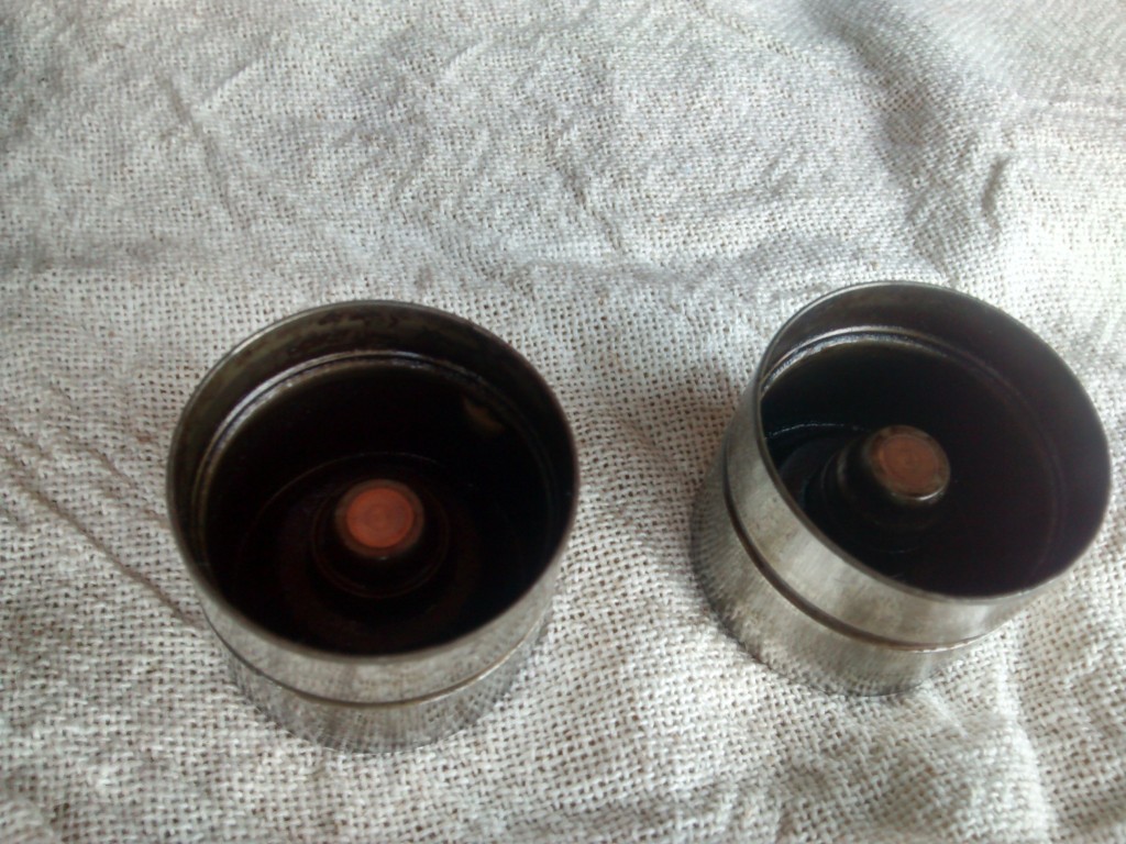

Retirado os tuchos e em uma primeira vista percebi que estava com seu embolo no fundo, não voltava para a posição normal (causa disso foi a quebra da mola interna, dava para puxar e empurrar o embolo com os dedos sem nenhuma dificuldade),e os outros por estarem carregados estavam firmes e não havia como apertar o seu embolo somente com a mão.
(Obs. todos os outros tuchos foram marcados com sua posição para não serem invertidos, pois não irei trocar todos por terem muito pouco tempo de uso, todos são da marca INA.)
