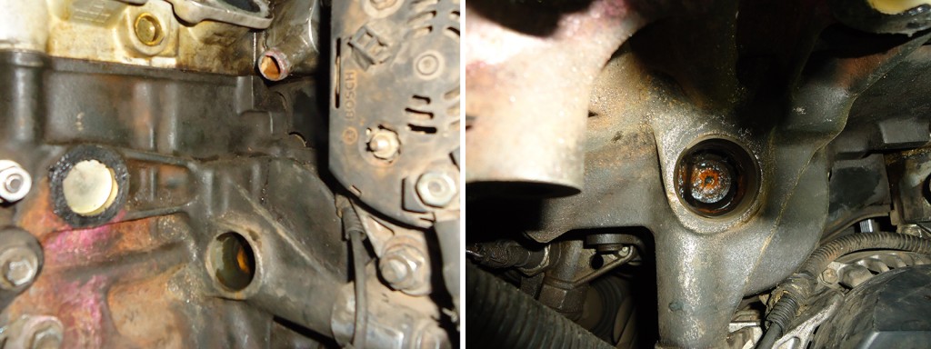

Tirando a bomba dágua, terás acesso a ele do lado ao contrário e pode achar algo quase da grossura dele e bater de lá para cá. Depois de pronto, 3 litros de havoline long life ajudará a não estragar o que substituirá este.

Alcir, é igual ao tampão do motor, veja ali a esquerda que foi tirado um tampão e sai com uma certa facilidade e entra trambém com umas porradinhas nele. O cano entra e sai ainda mais fácil batendo do lado oposto de onde ele está e o lado oposto é exatamente a bomba que precisará ser tirada para chegar nele. Ma eu ainda prefiro usar o aditivo para não precisar tirar ele que sai relmente com muita facilidade, mas não é fácil chegar nele, pecisa destapar muita coisa que está na frente, ali mesmo já foi tirado muita coisa e precisará ele tirar a frente do motor toda, como correias, polias e bomba.
Tirar nem tanto, mas para colocar deve usar uma madeira para bater nele e não deformar lo.

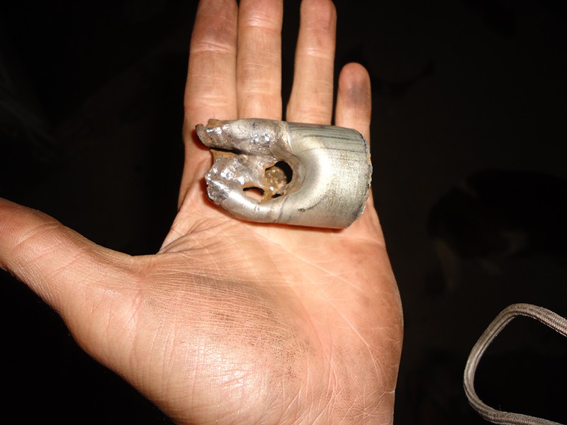

01. Turbo de entrada de água enferrujado, cheio de corrosão e quebras na ponta.

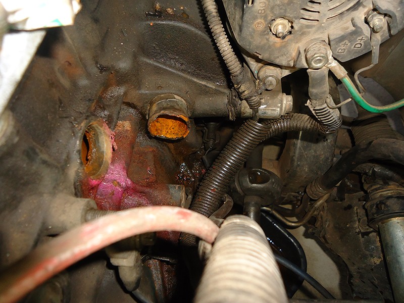

02. Entrada de onde o tubo de água foi retirado.

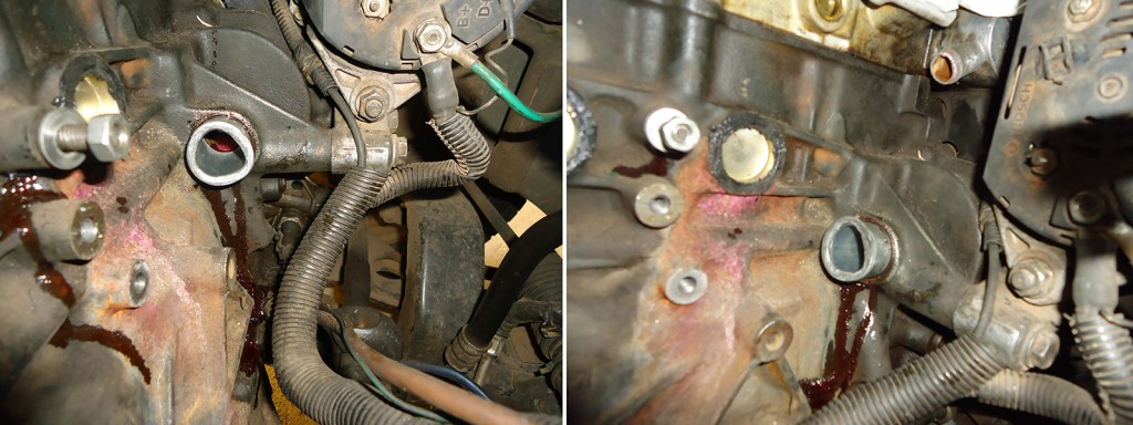

03. Como o tubo ficou após sua retirada. A retirada do tubo não foi tão difícil, foi só jeito, usamos uma furadeira e uma chave de fenda que colocada no furo bastou 'bater' com um martelo na diagonal forçando o tubo para o lado que sai.

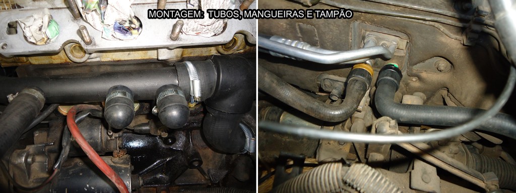

04. Tubo de entrada de água novo colocado. O mesmo entrou na 'pancada' por isto a ponta ficou um pouco amassada, mas, não atrapalhou a montagem da mangueira no tubo. Foi colocada aplicando a cola Loctite Trava Rosca, dá para notar o líquido vermelho escorrendo.
05. Troca de 03 selos novos no bloco do motor.
06. Estado do coletor sujo e após limpo.

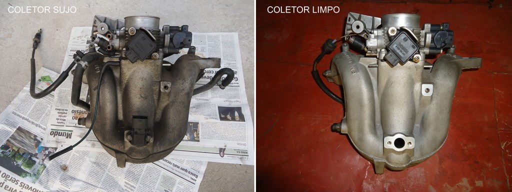

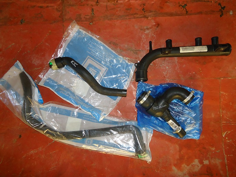

07. Peças trocadas: 02 mangueiras de entrada e saída do aquecedor (Cód.: 93389698), 01 mangueira do tubo de saída do distribuidor (Cód.: 93387180), 01 tubo de arrefecimento (Cód.: 90530728), 02 tampões de borracha e braçadeiras.
08. Montagem das peças. Na foto mostra a troca apenas de uma das mangueiras, mas posteriormente a outra também foi trocada. Não achei para comprar as mangueiras originais, foram adaptadas, usei apenas um modelo para as duas entradas, foi a mangueira maior que mostra na imagem acima ainda dentro da embalagem, a menor não deu.

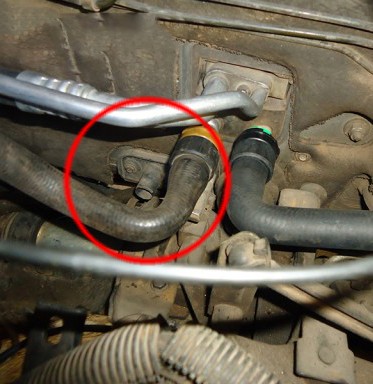

Aproveitando o tópico. Alguém pode me informar que 'entrada' é essa e para que serve? A mesma estava 'aberta', sem nenhuma mangueira ligada ou tampão.
Obrigado.

Está entrada com círculo em cor vermelha , é a entrada de água que vem do bloco do motor para o radiador de água quente , se não estou enganado.

Não é não Mantenedor, o circulo abrange tudo, mas ele pergunta sobre a saida de água que é o dreno do ar condicionado, aliás não é entrada é uma saida mesmo que até pode entrar algo kakkakkaka. O ideal ali seria colocar uma mangueira em forma de guarda-chuvas para jogar para baixo e para trás, assim não sofreria pressão em velocidades altas evitando molhar dentro do carro. Tem carro que molha e nem sabem o motivo e pode ser a falta desta mangueira que acho nem existir.
Sobre sua resposta referente a mangueira, voce não está enganado, só que vem da bomba dágua e vai para este ponto que é a entrada dá agua para o radiador de ar quente e o da direita é a saida.

Estou com um problema de vazamento naquele caninho mais fino do tubo de arrefecimento que está na foto.
Aquele fininho que fica na curva do tubo.
Qual mangueira vai nele? O cano ta aberto e simplesmente não acho de onde vem mangueira pra encaixar nele.
Agradeço pela ajuda.
