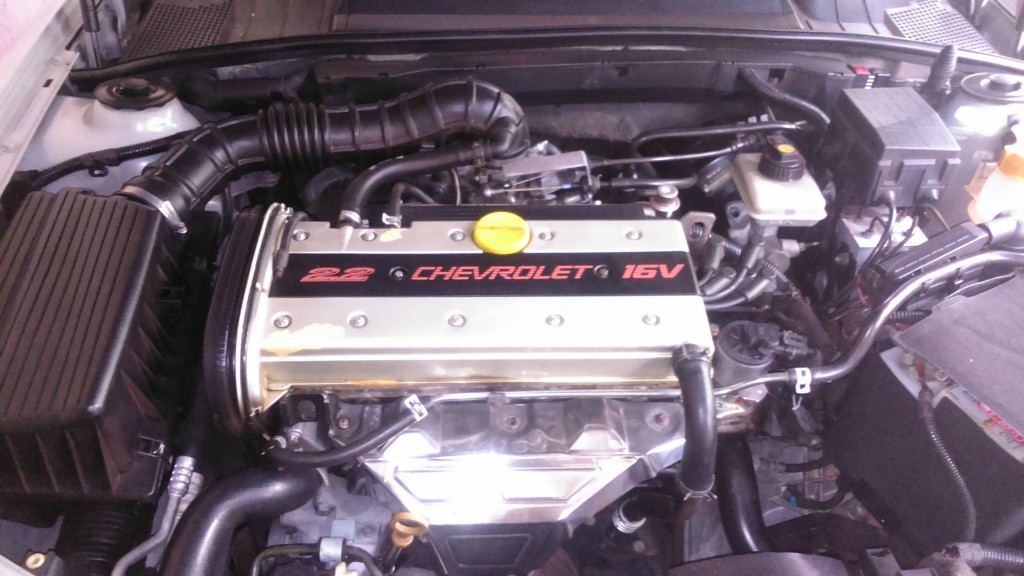

Opa Galera!!! Mais uma manutenção bem executada!

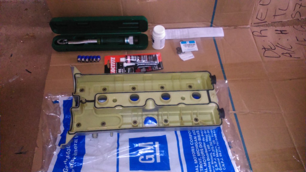

Neste final de semana, troquei a tampa de válvulas que estava uma lástima!!! Uma meleca só, e como eu já havia trocado várias juntas, desta vez, foi a tampa "Original GM + Junta também Original", o detalhe que a tampa sendo original, ela já veio com a junta e todos os anéis dos parafusos!
Seguem as fotos do trabalho!!!
Preparativos:
*Detalhe para o torquímetro claro! 8Nm de torque nos parafusos.

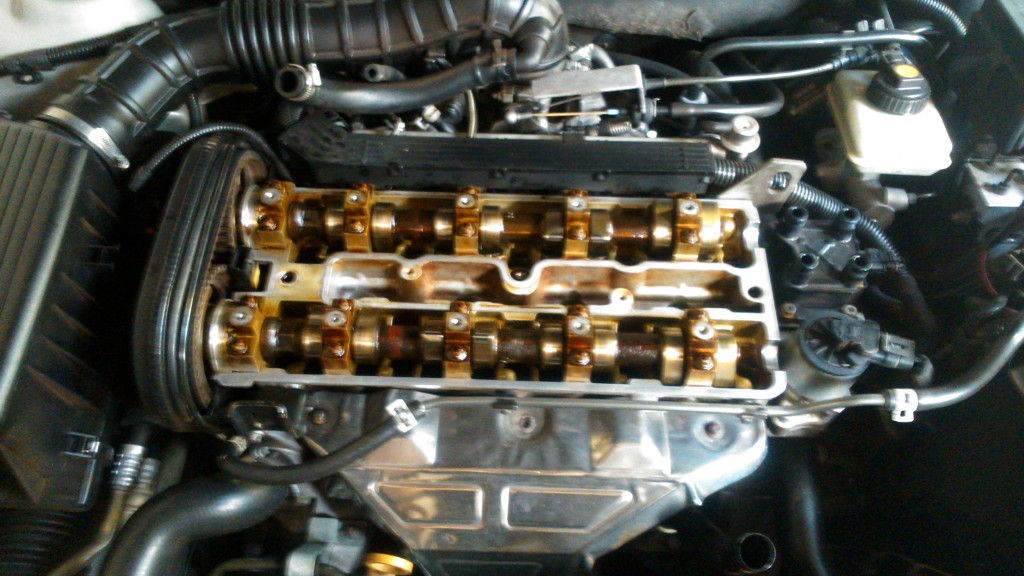

Antes:

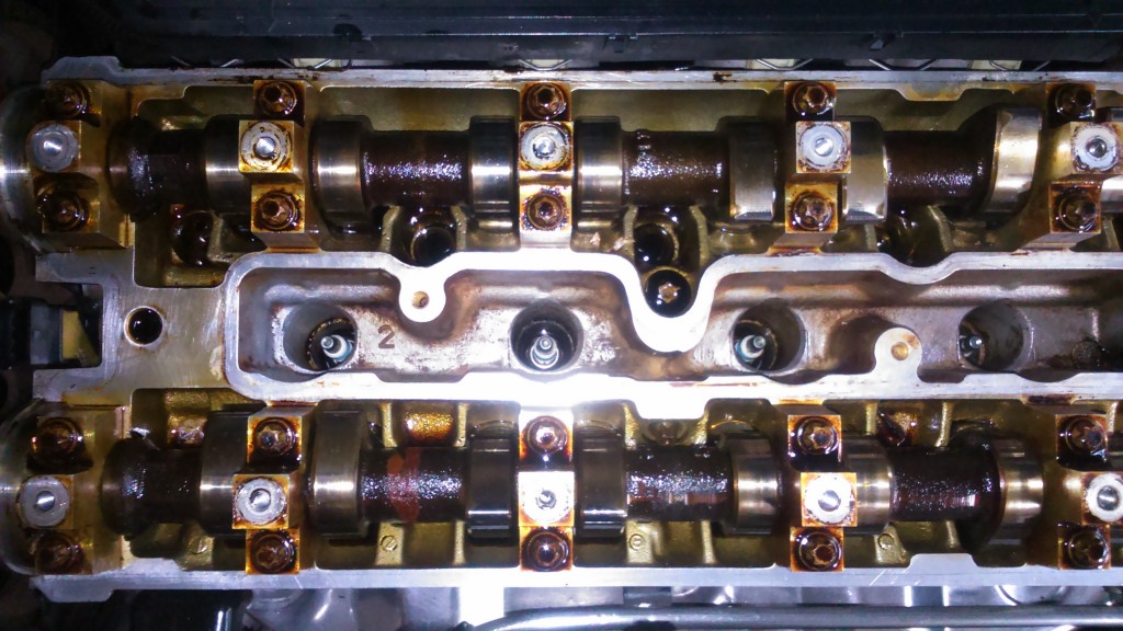

Tampa já removida, eu já havia tirado um pouco de sujeira antes da foto....:

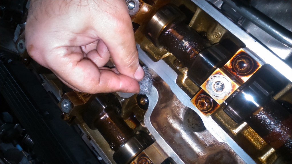

Outra foto durante a limpeza:

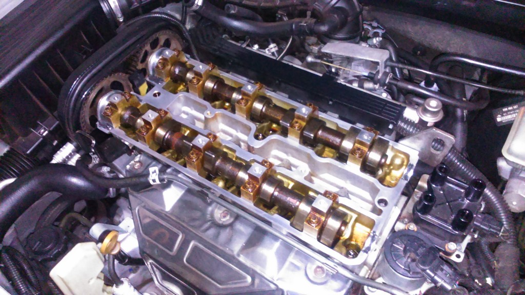

Aqui, já tudo limpo para receber a tampa nova!:

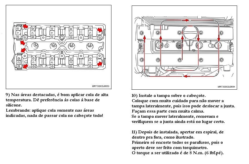

*Detalhe para a cola somente onde se pede no manual! Nada de caminho de "rato".

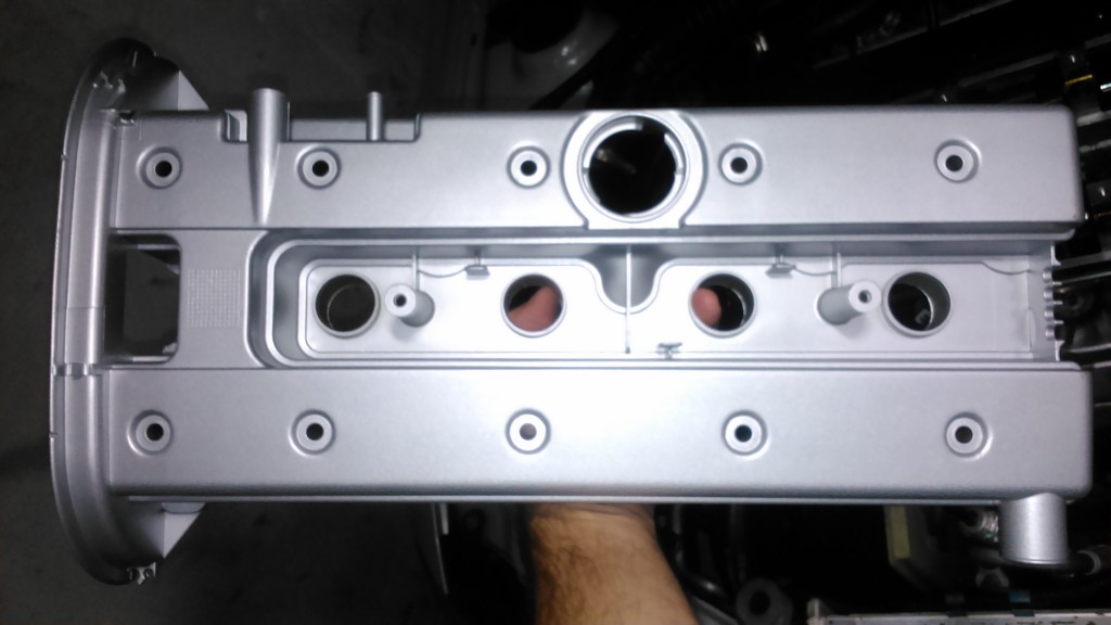

Eis a digníssima!

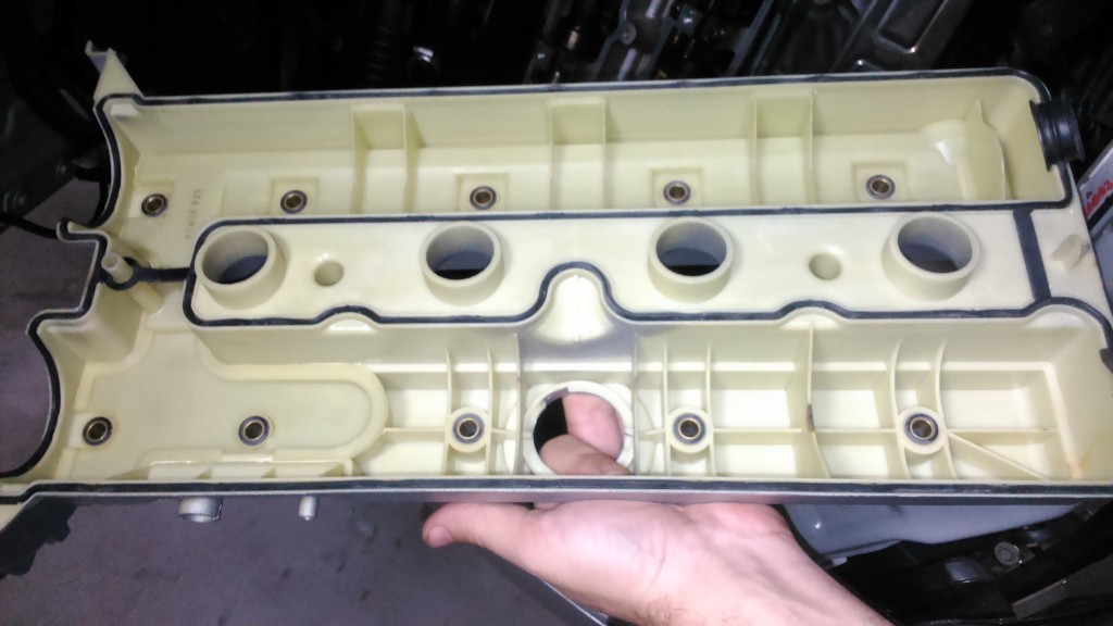

Sequencia para aperto e cola somente no lugar certo:

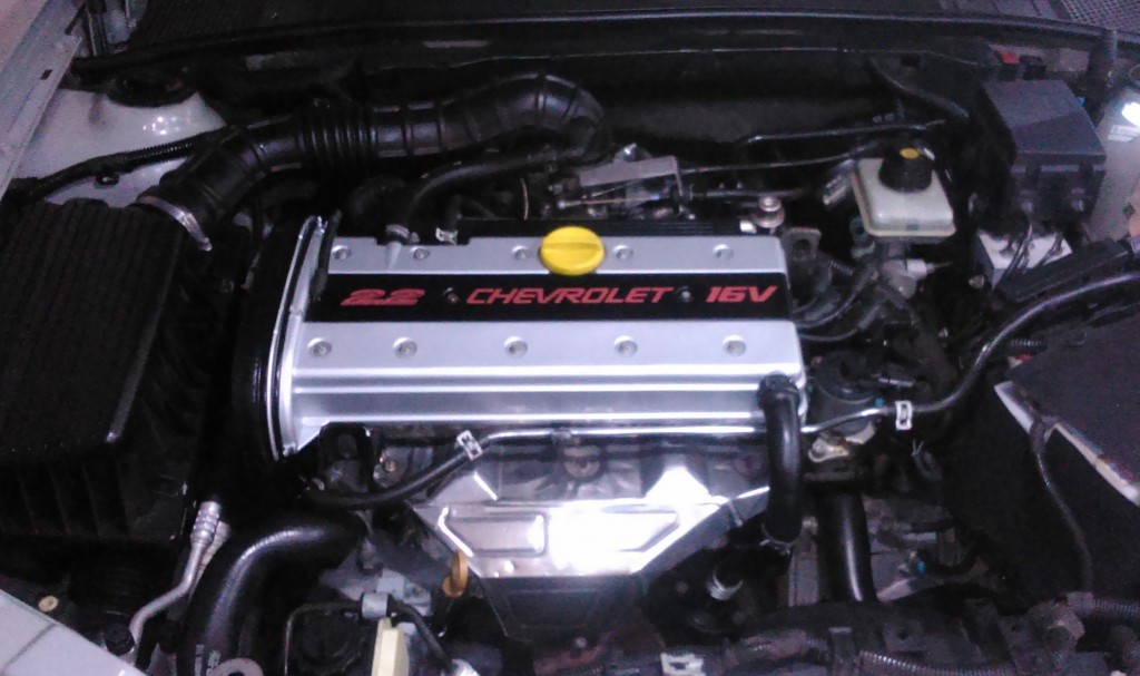

E ela agora no lugar, tudo novo!:
Só para constar, comprei a tampa no ML completa por R$ 600,00 (12x sem Juros! kkkkk) Bom, como a paralela na Accioly custava R$ 380,00 (Acabamento Horrível!) + a Junta GM R$ 140,00 + os Anéis dos parafusos... Tudo +/- R$ 540,00...hummm....acho que saiu barato!!!! Pois pagar R$ 1400,00 na Accioly na Original não iria rolar!!!
