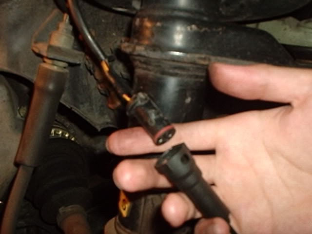

separei umas fotos pra vc comparar ... vc pode jumpear os terminais deste conector ...
relamente seu caso esta fora do esperado, pode estar havendo um problema de comunicação com o MID
ou na alvanca ai são muitas possibilidades ...
vc pode estudar o topico de instalação do MID
tem informações que te auxiliariam a verificar se ha alguma falha nas ligações do seu mid
nesta foto vc ve as duas extremidades do sensor observe que a pastilhas não fazem nada mais que
permitir a fixação da ponta do sensor ... o sensor não faz parte da pastilha

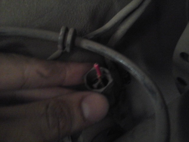

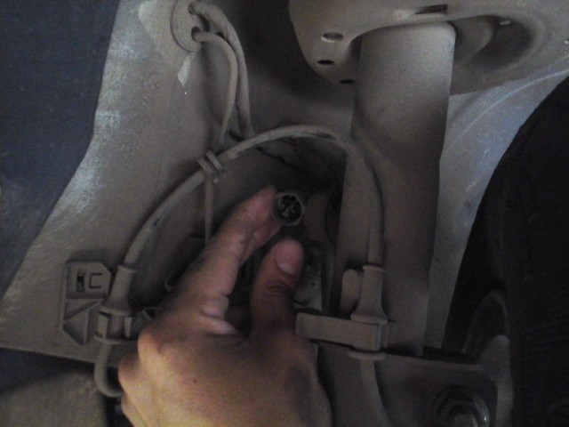

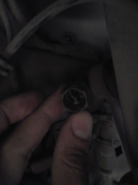

Aí vai mais um How To pra acabar com essa crítica no painel do Vectra B.
Fiz a mais de um ano e adeus CHECK no MID!!!
Retirado o chicote do sensor que vai na pastilha que vai conectado nesse terminal:
Veja que ele possui dois polos:
A junção dos dois polos fecha o circuito que faz desaparecer a mensagem no painel. Para fazer isso arrumei um jumper made in USA :6:

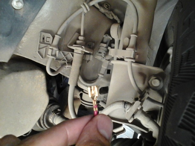

Terminalzinho que retirei de um som velho que tinha aqui em casa!!!
Dei uma leve amassadinha com um alicate para entrar justo:
Repetir o mesmo procedimento do outro lado e adeus msgm no painel!!!
Espero ter ajudado.
Abraço galera!!!
