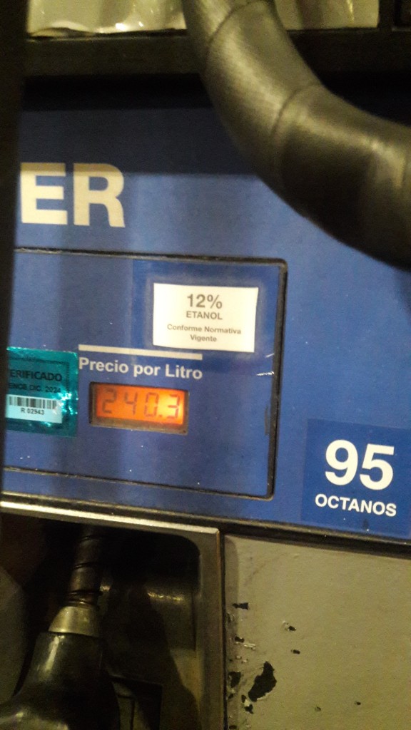

Mensagens: 3840
por chirola » 21 Jul 2023, 13:46
a uns dias conversando com um cliente ele comento que dependendo o posto que abastecia o carro o carro dele grilaba e que tinha um posto que ele costuma abastecer que o carro fica bom , liso sem falhas .
fui atrais para ver , no fim das contas so vendo mesmo , encoste na bomba do posto e entendi o motivo
o posto tem gasolina com 12% de etanol coisa rara por aqui nesas porcentagens mais coloque no meu carro para ver e o carro mudo muito a tremedeira que tinha ao sair num sinal e cuase nula , o carro fico bom , a oscilação na lenta disminuiu pelomenos 80% e notei que o carro frio roda melhor .
o 16V ele e mais taxado do que o 8V ja de fabrica acho que meu carro estaba detonando e a injeção atrasaba o ponto coloque 20litros desa gasolina que misturo com o que tinha no tanque , vou continuar os testes mais o carro realmente melhorou co esa porcentagem de etanol .
Mensagens: 9314
por Almeidão » 21 Jul 2023, 15:24
chirola escreveu:Fuente del Mensaje a uns dias conversando com um cliente ele comento que dependendo o posto que abastecia o carro o carro dele grilaba e que tinha um posto que ele costuma abastecer que o carro fica bom , liso sem falhas .
Chirola, este preço ai está menos da metade do nosso aqui no Brasil kakakak, aqui paguei hoje 6,25. Sim, com certeza e voce vai sentir ele mais forte, mais ágil também. Aqui no meu muda muito colocar 15% já na que tem 27%, Tem uma diferença, eu coloco o Alcool hidratado comum e na nossa gasolina vem o anidro com quase zero de água. Lembro que o meu tem 1 mm menos no cabeçote com relação ao original porque o meu usa o cabeçote do 1.8 e quem fez esta proeza foi a GM mesmo e não eu, porem no Astra gasolina 2004.
Mensagens: 3840
por chirola » 21 Jul 2023, 16:15
Almeidão escreveu:Fuente del Mensaje este preço ai está menos da metade do nosso aqui no Brasil kakakak
a gasolina aqui é barata porque esta subsidiada pelo governo que paga a outra metade do valor , é bom por um lado mais é ruim por outro , o bom a gasolina custa pouco , ruim é destinado a manter a preço da gasolina um monte de dinheiro publico que poderia ser ivestido em outras coisas como educação ou saude ate mesmo manutenção das estradas .
mais sim o carro roda bem mais liso e a detonação cuase sumiu acho que a minha ideia da lenta oscilando não estaba tão errada , o carro detonaba e a injeção com sensor de detonação corregia atrasando o ponto ate cuase morrer depois estabilizaba e asim o tempo todo .
