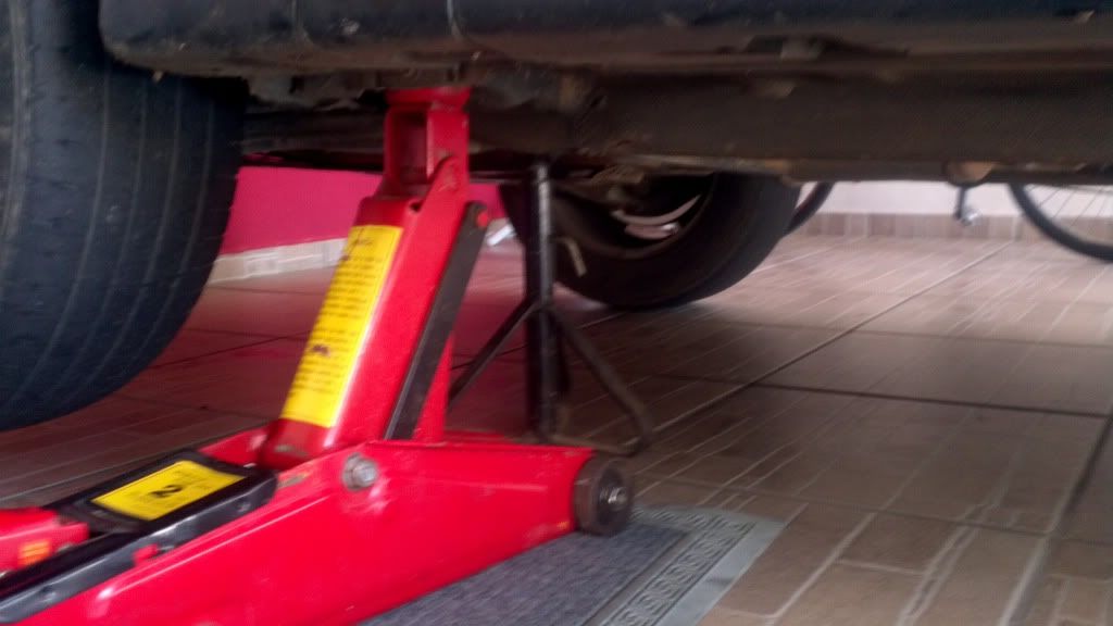

1º Passo: Levantar o carro na roda dianteira do lado do motorista o máximo possível e colocar um cavalete para sua segurança:

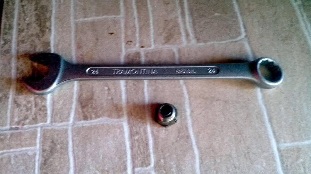

3º Passo: Localize o bujão de dreno, parafuso sextavado grande (identico no Vectra B ou C):
4º Passo: Com uma bacia embaixo do bujão de dreno, utilize uma chave 24mm ou um grifo para soltar o bujão (cuidado para não espanar):
