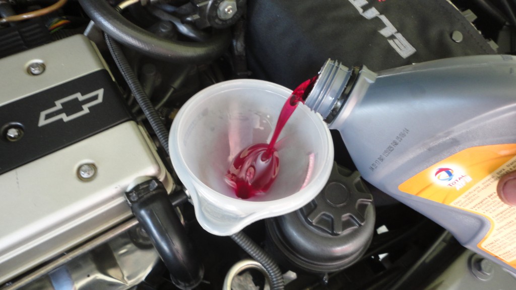

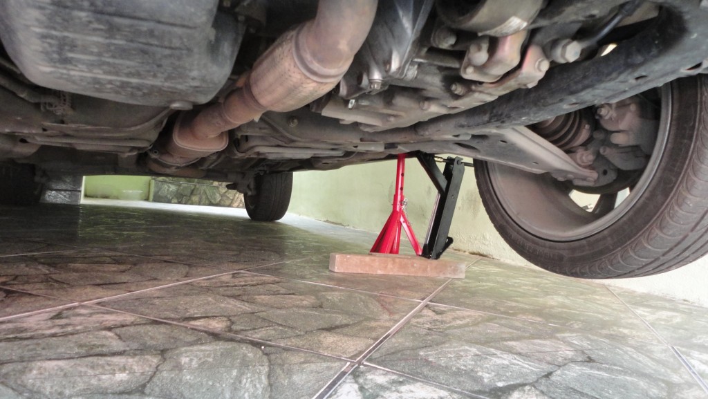

Bom, no feriadão teve distração pra minha cabeça (já que dá uma de mecânico me areja bastante a cabeça).

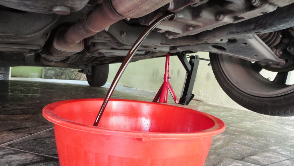

Fiz a segunda troca do óleo do câmbio, abaixo algumas fotos da troca:

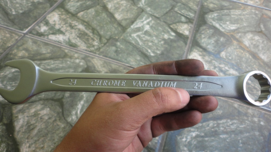

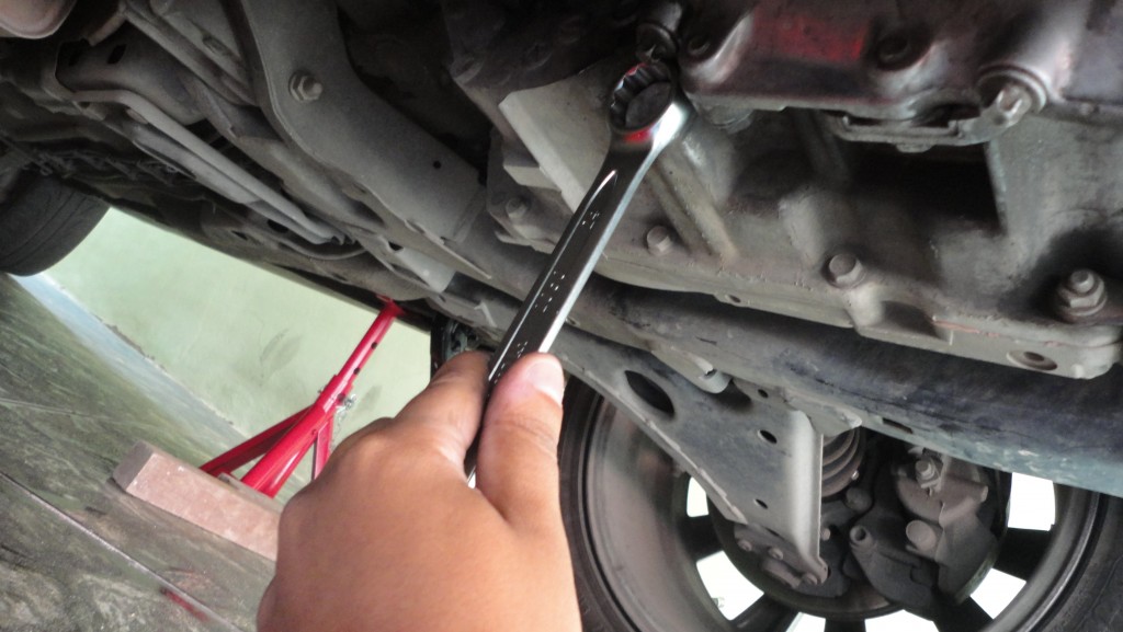

Teve um pessoal me mandando MP perguntando que chave usar para retirar o parafuso do bujão, segue abaixo:
Para os marinhos de primeira viagem, cuidado com esse parafuso não precisa forçar na hora de colocar no lugar pois corre o risco de espanar aí já viu né... :55:
Sangue novo para o câmbio do pretão: :40:
A próxima e última troca vou deixar para final de semana que vem, pois já me adiantei e já comprei mais três litros daí fecho a parte da troca. :88:

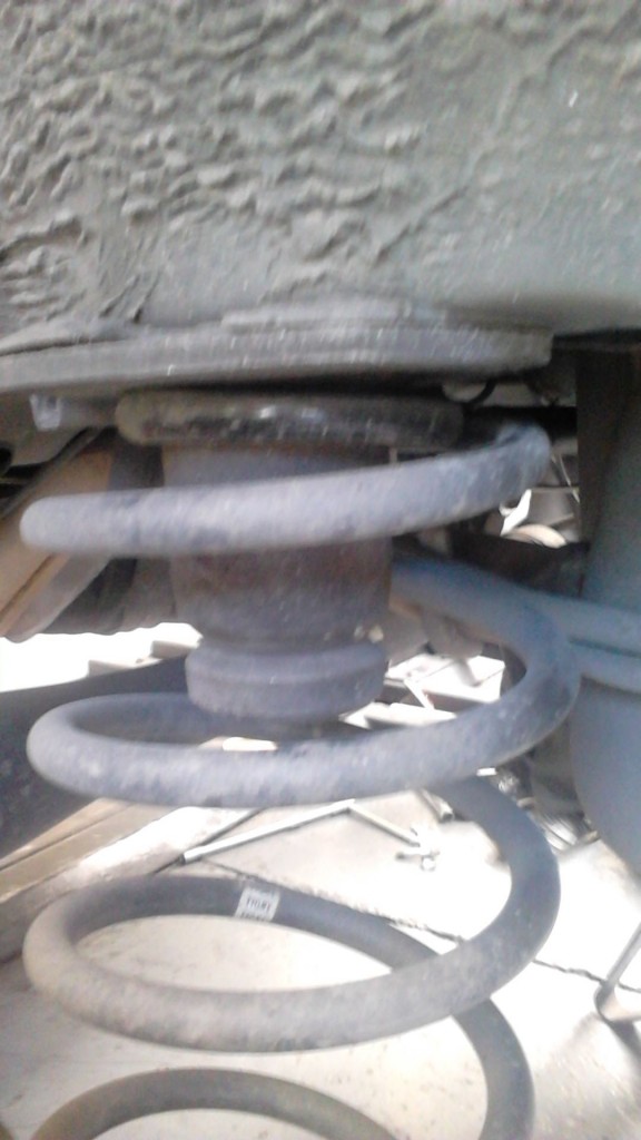

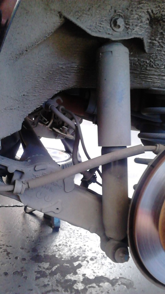

E hoje sabadão, fui em busca do 100% da preventiva estava faltando apenas ver a suspensão traseira que se mantinha original de fábrica com quase 77 mil km.
Par de amortecedores genuínos:
Tava cheio, pessoal resolveu fazer alinhamento e balanceamento tudo hoje... :47:

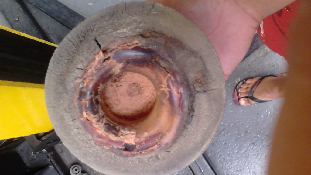

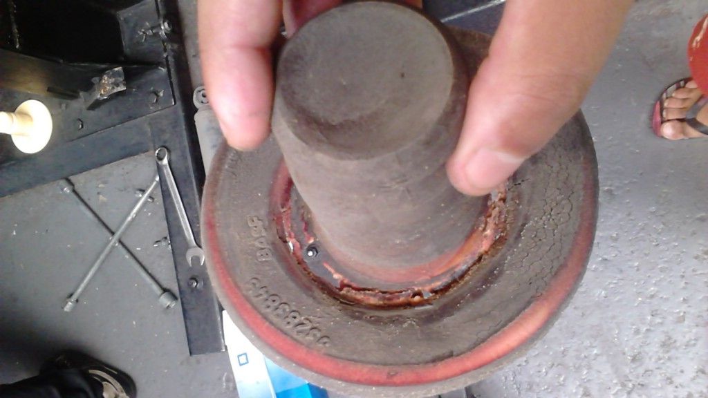

Amortecedor e batente originais de fabrica:
Olha o estado dos batentes: :62: :13:
O negócio estava feio, por isso sentia tipo bater ferro com ferro.

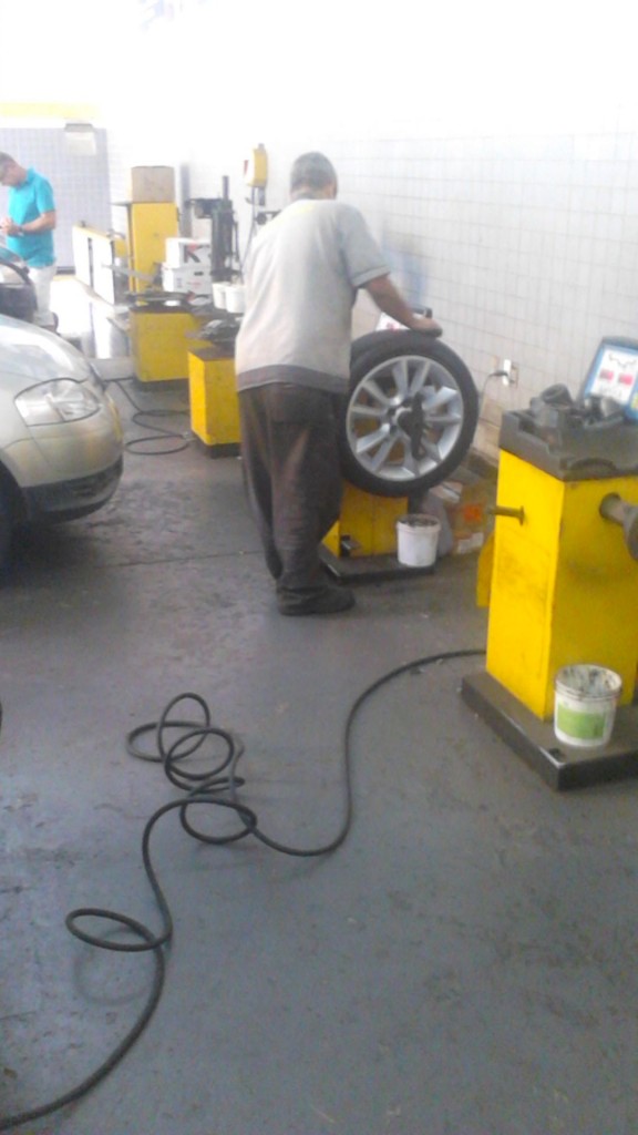

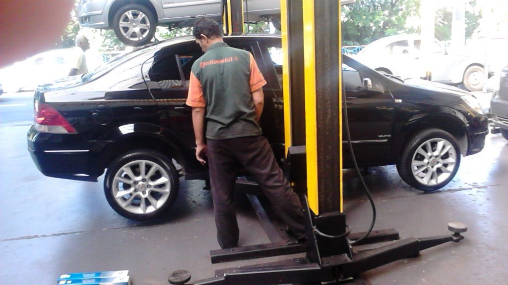

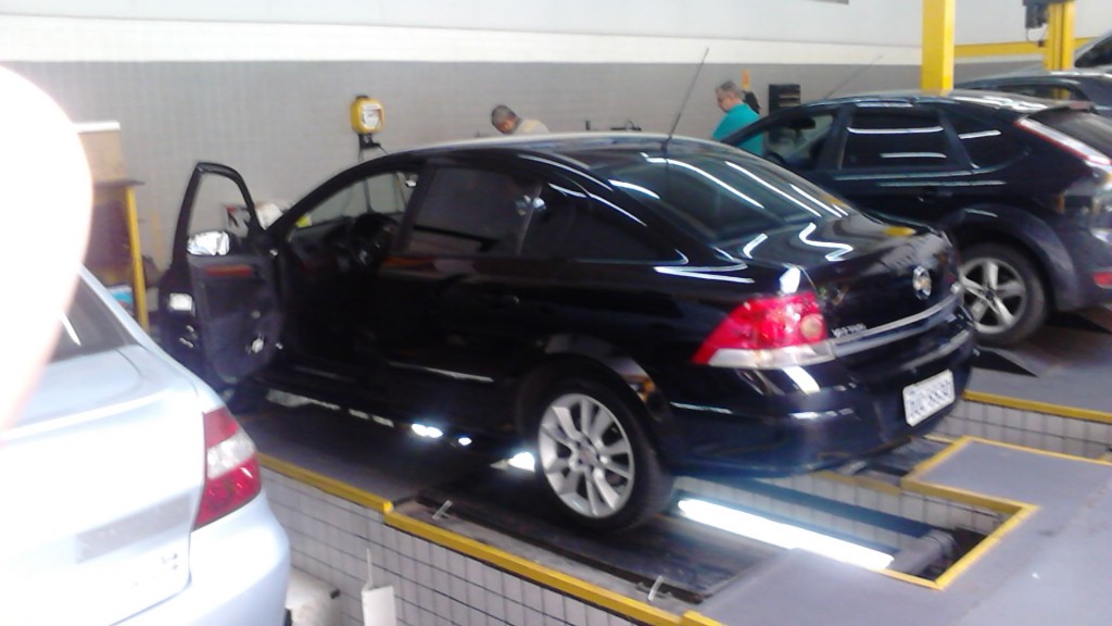

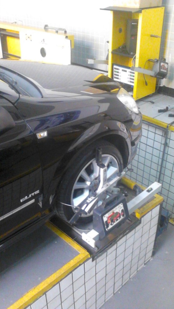

Hora do alinhamento:
Balanceamento carro automático fora do carro beleza! :88:
Resultado: Ótimo, nada de bater ferro com ferro mais, ficou macia e lisa a suspensão agora quem vai no banco traseiro não precisa ficar na sensação mais de carro com roda de madeira :52: :38:
Assim fecho a preventiva graças a Deus, que esse menino agora me deixe curti ele um pouco sem doer no bolso foi uma longa jornada até aqui :105:
Vamos aos preços:
*Par de amortecedores traseiros (GM) = R$ 330,00
*Par de batentes traseiros (GM) = R$ 115,20
*Alinhamento = R$ 44,30
*Balanceamento nas quatro rodas = R$ 57,60
*Mão de obra da troca dos amortecedores e batentes = R$ 101,00
Total: R$ 648,10.

E la vou eu de novo, agora para finalizar! Ontem rodei bastante e já estava com óleo,comprado, então decidi trocar de uma vez!
Agora só daqui a dois anos se eu ainda estiver com ele ne [emoji41] [emoji106]
