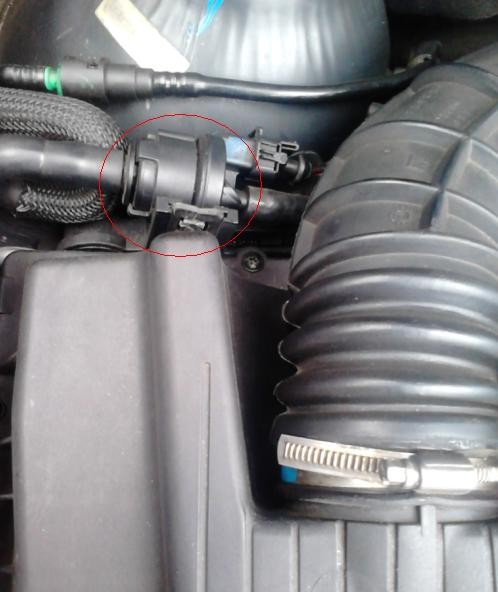

Pessoal, estou com uma dúvida!
Alguém poderia me dizer que peça é essa? O nome e o que faz?
Reparei que está dando um tec tec tec nela muito chato e queria saber exatamente o que é e seu funcionamento para eu entender e ver se tem manutenção ou é normal, enfim normal eu sei que não é meu carro não fazia esse barulho quando comprei.
Aguardo retorno.

Normalmente ela fica fechada e entra embaixo da TBI depois da borboleta e vem do catalizador, é uma válvula que é comandada pela central para aproveitar os vapôres da gasolina vindo do catalizador e quando ela arma ela faz este tec, tec, e nem sempre está armada. Bem, esta sua já tenho certeza que está funcionando pelo tec tec e é normal sim, talvez voce não tenha notado antes ou como eu sei que voce é bem cuidadoso, talvez ela tenha sido aberta em alta aceleração ou com outro ruido por perto e voce não tinha ouvido. Eu até achava que ela tinha que ser aberta direta quando aberta e/ou fechada direta quando fechada, mas na verdade ela é assim mesmo.

Seria o Canister ???

Entendi, bom realmente não sei quando comecei a notar o barulho, mas é um barulho chato pois escuto dentro do carro, com tudo fechado fica mais nítido.
Para você ter uma ideia Almeidão eu sou tão cismado com isso que fui até São Paulo dar uma olhada no meu kit injetável pois no interior estava dando um barulho já diferente tipo toc toc toc, daí lá na oficina que fui reparar que são os bicos injetores trabalhando, eles ficam tipo dando estalos colocando a mão da para sentir muito bem, mas não fui lá só pra isso não, fui trocar uma válvula de alivio do redutor já que está na garantia :88:
Sobre essa peça Almeidão, será que estou sentindo o barulho no interior pelo fato de está passando por cima ou é normal escutar o tec tec tec quando arma no interior do carro?
Realmente foi como você disse, não é sempre o barulho só quando ativa, da para escutar melhor quando está em marcha lenta, andando não escuto nada.

Tem umas que o alojamento delas é uma borracha, aliás a minha é assim e esta borracha alivía bem este ruido. Veja se ela está encostando a carcaça dela em algo e tente afastar ou coloque uma espuma entre ela e a peça onde ela possa estar encostando para fazer um teste. Acho que diminui o ruido, mas faça algo primeiro como teste para depois fazer definitivo.
No meu eu não ouço nada, mas ele é um B e ficava atrás da TBI solto, hoje eu travei ele no mesmo local, atrás da TBI e com o alojamento de borracha que os antigos vinham.
Sobre os bicos injetores, óbvio que falo do gasolina, nada a ver com o que voce está falando. Mas estes bicos mais novos são bem mais barulhentos que o antigo do Vectra B. Aliás o do Vectra B não faz barulho nenhum com relação ao do Vectra C ou Astra que são de plástico. É algo que nunca entendi, por ser mais novo, tinha que ser mais silencioso.

No caso ali trabalha com algum tipo de pressão? Pergunto isso caso eu venha revestir com algo ou até mesmo fazer um acoplamento com alguma borracha como você mesmo disse para diminuir o barulho? Eu acredito que ela seja passada por ali mesmo Almeidão, sabe porque? Ela fica presa em um suporte de plástico do próprio filtro de ar como pode ver na foto ele está encaixado.
Sobre os bicos acho que o trabalho é diferente no GNV, para você ter uma ideia são 4 bicos injetores que ficam em paralelo pegando por traz do motor, dois ficam embaixo do suspiro da TBI e os outros dois na outra ponta, eles realmente fazem barulho e você sente os mesmos trabalhando, quando eu desligo o GNV eles param de trabalhar e o barulho de toc toc desaparece, aí recebi uma explicação muito boa do mecânico e ficou claro pra mim que realmente não tem o que fazer com esse barulho, mas esse tec tec desse local que eu disse percebi esses dias.
Pior foi um mecânico que disse pra mim que era escapamento, que estava vazando :47: eu fiquei pensativo e fui meter a orelha no motor e não escutei nada na região que ele disse, até passar a orelha nessa peça e notei claramente o tec tec.

È um barulho que sai do lado direito, e parece que sai da saida de ar ?
Se for isso, é igual o meu ainda nao deu tempo de parar para ver isso... :(
È chato manu, parece carro veio... :(

Sosseguem meninos!
É normal.
Com o capô fechado vocês escutam tal barulho?

Tiozão vou te dar um cascudo :37: Da uma olhada nas minhas postagens primeiro... :52:
Como eu disse anteriormente eu escuto o barulho internamente principalmente com todos os vidros fechados, tem hora que da tem hora que não dá, mas uma coisa eu tenho certeza vem da peça que eu coloquei já coloquei a orelha lá na peça e vem dela.

o barulho vem exatamente da peça que eu relatei acima amigo :88:

Escuto mais de manha cedo, com o carro mais quente ele não aparece...
Vou ver hoje com o capo aberto se vem desse treco ai...

Vou lhe explicar como ela trabalha e deduzo porque ela bate. Ali dentro tem uma bobina e funciona igual um relê, voce sabe como é, da energia e cria uma imã e o relê trava.
Este Esta bobina está en volta da peça por dentro e dentro da bobina tem um induzido que é uma valvula. Esta valvula tem uma ponta de borracha que fecha para o lado que está no motor. Este lado do motor por sua vez é o que está sugando então retendo a valvula fechada para não dá entrada de ar, caso fosse ao contrário convenhamos que a pressão exercida ali abriria a valvula já que ela ficaria exposta ao vácquo do motor e teriamos uma entrada de ar falsa, estando o carro acerelaro a pressão exercida no vácquo passa a ser menor, então o tec, tec é mais na marcha lenta onde a pressão é maior. Lembro a todos que todos os vácuo depois da borboleta, assim que ela é aberta a pressão é menor.
IMAGINO QUE:
O problema seja a energia que abre esta valvula ser fraca, não é uma 12 volt comum e assim que ela abre fica uma briga com o motor puxando de um lado e a energia puxando do outro e por isto faz este tec tec. Talvez seja isto, porque já testei esta valvula aberta com energia de 12 volt e ela não faz este tec, tec porque não bate. Ou possa ser que a energia seja liberada ali por pulso mesmo. Eu fico com a primeira opção, já que o tec tec ou é na lenta ou em baixa aceleração.
Sobe o local onde é a do seu carro, sim a maioria dos carros de hoje tem ela em um local visivel.

Obrigado pela explicação Almeidão, final de semana vou olhar com mais carinho e ver se está realmente batendo na lata ou meio bamba na presilha dela no filtro de ar, vejo se tem possibilidade de pelo menos diminuir o barulho, pois é chato o garoto, não tenho costume de andar com vidro fechado, mas de qualquer forma não gosto de barulhos internos no meu carro.
Esses "tec tec's", são pulsos eletricos enviados pela centralina do carro.

Já escutei nitidamente amigo, o barulho vem da peça mostrada anteriormente, queria saber o nome dela :47:

Válvula de Canister. :105:

O canister tem um suspiro caso esta válvula estrague, o Vectra este suspiro sai na parte de tra´s do para-lamas dianteiro. Caso tiver muito cehiro de gasolina alí, é possivel que esta válvula esteja estragada. Bem, se ouvirem o tec, tec com certeza ela está em funcionamento. Conforme o WACD97 informou, ela funciona por pulso, isto eu imaginei embora tenha apostado na opção errada
