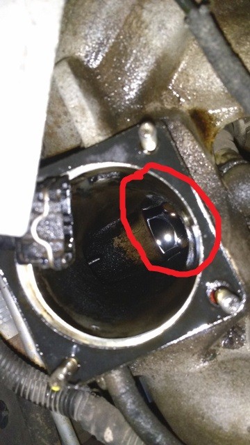

Olhem só essa foto que tirei, reparem que fiz um circulo de vermelho nessa poça de óleo chega refleti o flash da câmera! essa poça é óleo do cárter ou é óleo acumulado pessoal?

Amigo, essa poça de óleo a melhor forma de limpar é inserindo um pano seco la dentro para absorver, por ele empoça apenas nesse local, veja na minha garagem com fiz: viewtopic.php?p=162587#p162587
Porém a julgar o estado que está seu coletor com essa capada grossa de carbonização eu removeria ele e encaminharia a uma retífica para um banho químico, fiz isso no antigo GLS tbm paguei coisa de 60,00 pra retífica. Mas com muita paciência gasolina e fluido de freio tbm limpam, lógico, com ela fora do carro.
Boa sorte e não esqueça das juntas novas, não reaproveite nenhuma,

JoãodoValle escreveu:Fuente del Mensaje Amigo, essa poça de óleo a melhor forma de limpar é inserindo um pano seco la dentro para absorver, por ele empoça apenas nesse local, veja na minha garagem com fiz: viewtopic.php?p=162587#p162587
Pow meu amigo valeu mesmo, eu estava com medo de ser um problema! vou agora mesmo providenciar o desmonte dela e mandar fazer a limpeza, estou com tudo desmontado vou segui seu tópico ta completo de informações. Valeu mesmo parceiro!!
Tranquilo amigo, não esqueça além do kit de juntas do coletor, tbi do filtro anti chamas que fica naquela mangueira que vai da tampa do cabeçote até o mangote do ar.
