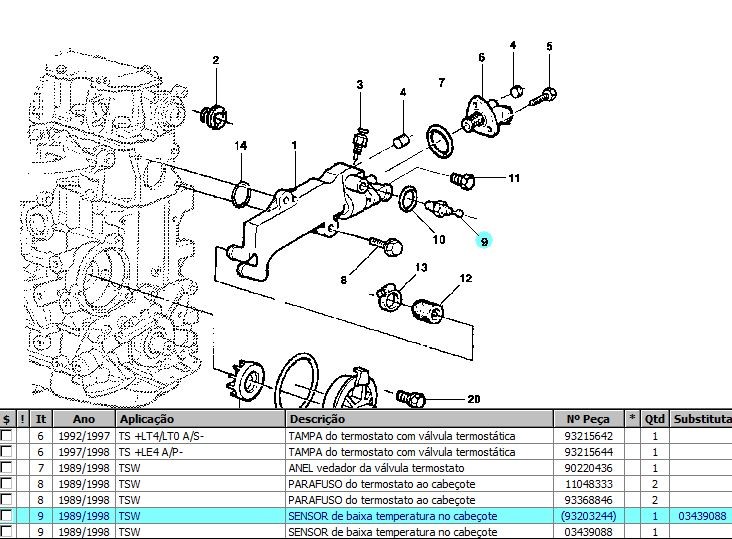

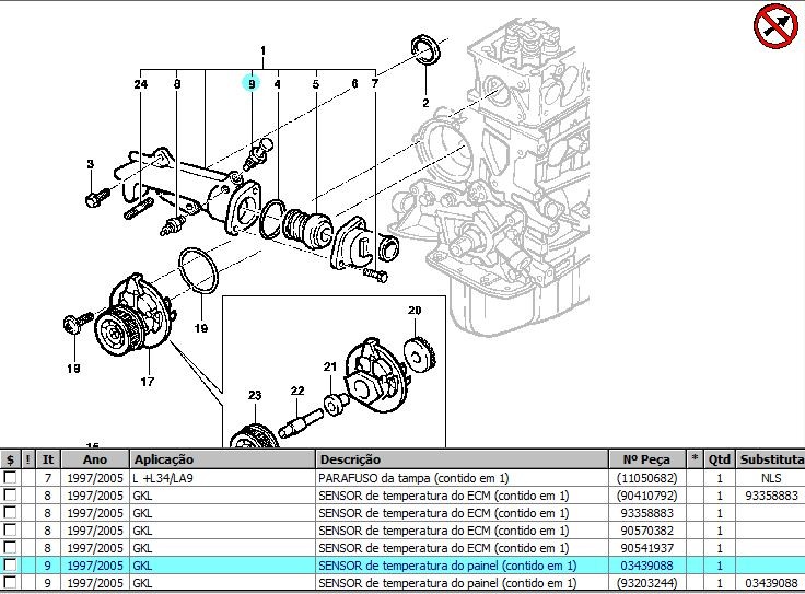

Julinho Viol
Mensagens: 291
Nome Completo: Julio Viol
Cidade: Araçatuba
Re: Vectra "Fervendo" o que faço?
por Julinho Viol » 18 Jun 2014, 16:15
Permita tenta ajudar, o sensor n.8 dessa imagem é o sensor de temperatura da ECU, e o sensor n.º 9 é o sensor de temperatura do painel
por Alez » 18 Jun 2014, 16:23
Engraçado.
Desliguei o conector do sensor 8 com o carro quente e funcionando e a temperatura do painel parou de marcar baixando lentamente pro azul mesmo com o carro quente.
Julinho Viol
Mensagens: 291
Cidade: Araçatuba
por Julinho Viol » 18 Jun 2014, 16:26
Alez, na verdade eu também acho que o CEPCHEV está errado, pois eu tive um kadett 98 MPFI, injeção bosch motronic 1.5.4 igual aos do vectra, e pelo o que eu me lembro, o sensor do painel era o que fica na posição 8 da imagem do vectra, e o 9 que mandava sinal pra ECU, não sei no vectra é invertido isto
PS: fui olhar no CEPCHEV do kadett, e realmente o sensor 8(imagem do vectra), sensor 9 do kadett, que manda sinal pro painel
No meu kadett era assim, o sensor azul manda sinal pra ECU e o menor do lado pro painel
Este é o sensor 9 código 03439088
Este é o sensor que fica na parte de cima da termostatica
