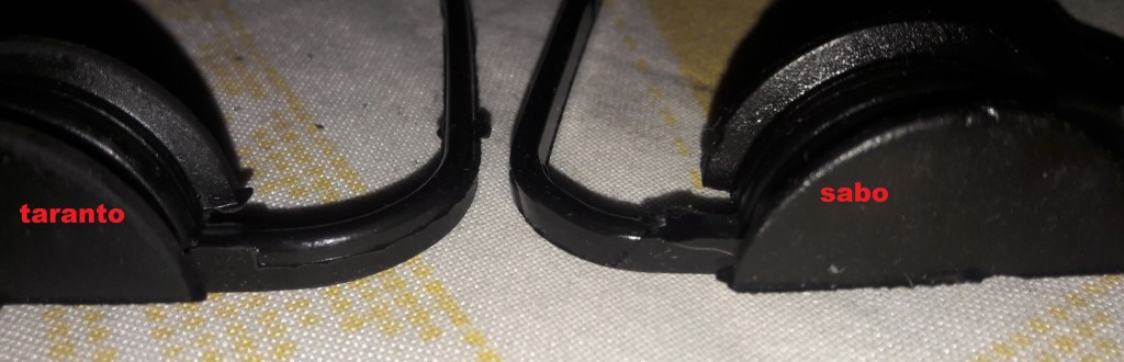

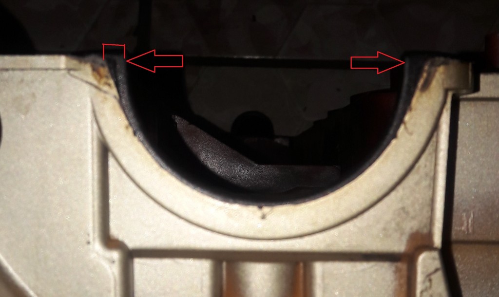

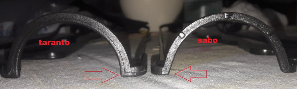

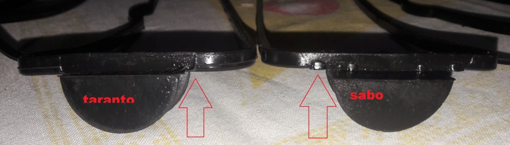

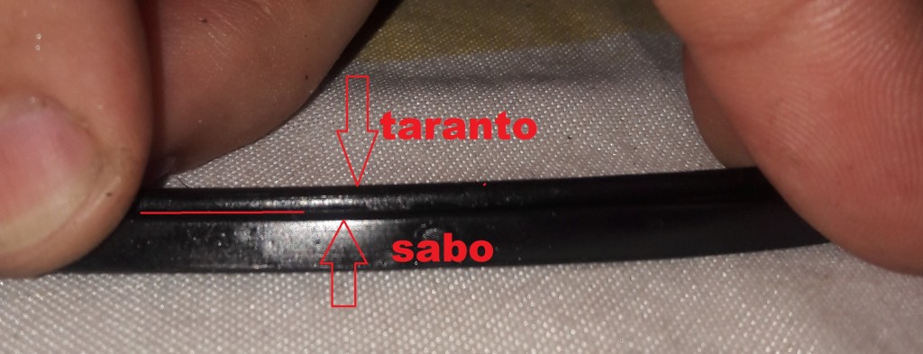

nas fotos marque os pontos aonde o 16V costuma dar vazamento e da para ver a diferenca , o mais ridiculo é que a taranto custa a metade kakakakak
eu recomendo colocar um pingo de silicone nestes pontos aonde tem angulo de 90 graus ate no manual de manutencao recomenda

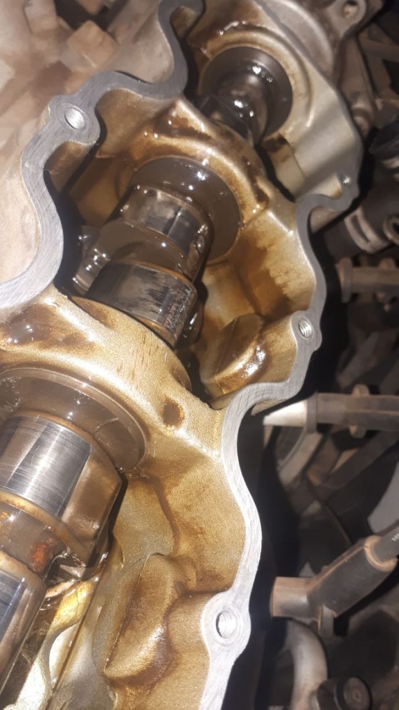

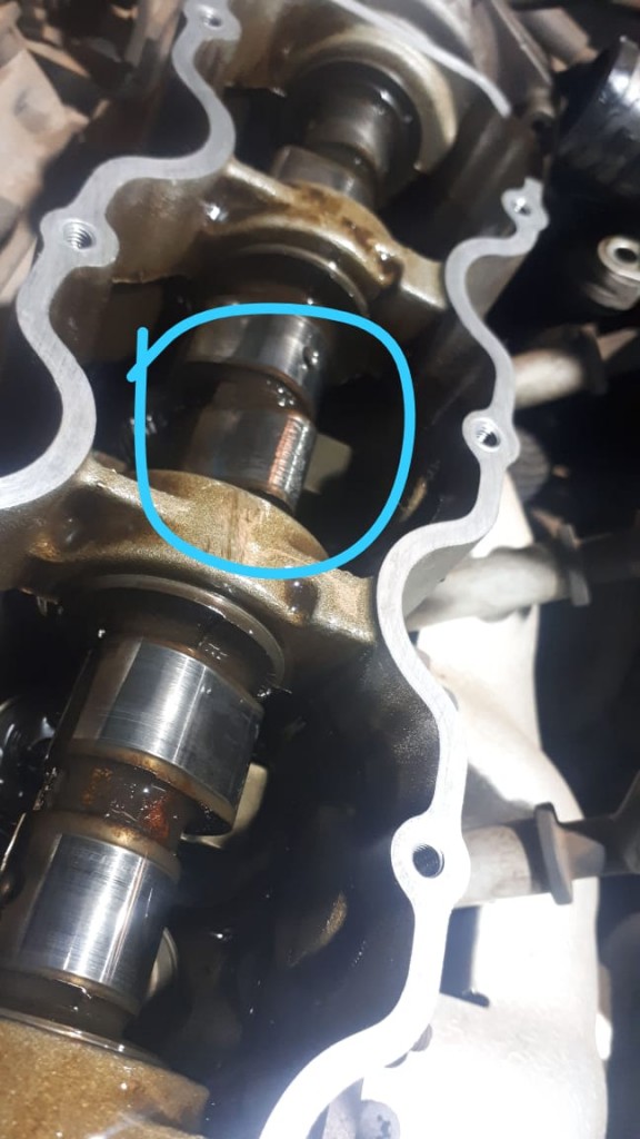

Almeidão, vc que mexeu recentemente com eixo de comando, o que me diz dessas imagens:
Isso foi-me enviado pelo mecânico quando da primeira ou segunda vez que pedi para trocar a junta da tampa - já fazem alguns anos e talvez uns 20 mil km rodados. Já há um bom tempo noto que acontece quase sempre com o motor frio de ele dar um embolada quando, em primeira marcha, se aproxima dos 1500 rpm. Mas recentemente teve 2 ocorrências em giros mais altos e com motor já aquecido - em aceleração dando carga no motor senti uma vibração rápida - não chegou a ser uma "cabeçada", mas uma trepidação semelhante à de disco de freio torto, ou o tipo de trepidação que ocorre no pedal de freio quando o ABS atua. Acha que isso possa estar relacionado com o desgaste desse came do eixo ter se desgastado mais?

Ju_Bueno escreveu:Fuente del Mensaje Almeidão, vc que mexeu recentemente com eixo de comando, o que me diz dessas imagens:
Por um momento faltou óleo ali, será preciso ver como ele está hoje porque não sabemos se o óleo voltou ao normal ou se seguiu faltanto, mas com certeza é preciso trocar porque pode ter piorado e iria falhar sim e acho estranho que não esteja fazendo ruído forte de algo batendo. É preciso tirar ele fora, e verificar se tem uma galeria tapada no comando que fez ele ficar assim e neste caso só trocando comando e balancim mesmo para acertar e dá para montar tudo, tampar com um acrilico e ligar o carro para ver se o óleo vai seguir como deveria ser antes de fechar por inteiro e assim gter a certeza que o problema foi jo comando e não na bomba.
O grande problema é que o aço do comando tem uma camada de cimento especial e ao começar comer por uma falta qualquer de óleo, mesmo voltando ao normal ele seguirá comendo,

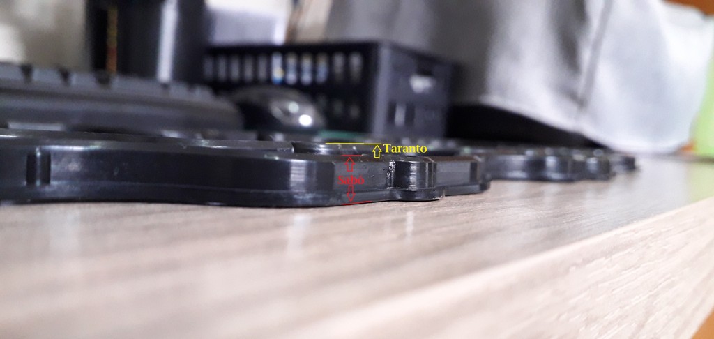

chirola escreveu:Fuente del Mensaje... recomendo a junta da taranto ue utilize uma vez depois foi pro mexanico e foi trocada por uma da sabo foi 4 juntas da sabo e todas vazo oleo con esta nova da taranto e mais de 2mil km rodados parece ter resolvido...
Sabe aquela minha saga do vazamento na tampa... pois você me apresentou uma nova esperança. Nas 4 trocas que já fiz usei a original GM - Sabó. Quem sabe essa diferença do produto também se aplique à do motor 8 válvulas.
Acabei de fazer a troca há pouco. Fiz uma boa limpeza na tampa, na parte da canaleta da junta, conforme vcs recomendaram. Abaixo uma foto que fiz comparando as juntas:
O ângulo que ficou pode acabar aumentando um pouco a diferença, mas pelo menos pela extensão da junta - especialmente nas argolas para passar os parafusos, notei que há pelo menos 1mm a mais de altura na Taranto. Já nas laterais dela, parece não haver diferença na espessura. Vamos ver ser vai continuar melando de óleo...
É, a Taranto é mais espessa, a limpeza ali na canaleta o bom é usar limpa contato sem pensar em economia, na tampa do 8V que é bem mais simples usando limpa contato dá até para reaproveitar a junta com um ano de uso e fiz isto como teste no meu carro. No meu caso uso original que pode ser sabó ou taranto, nunca se sabe.
Lógico que o 8V é bem mais simples, mas o pessoal que não limpa com deveria, está sempre reclamando que mesmo 8v segue vazando e o meu não.
Mensagens: 3768
por chirola » 27 Mar 2023, 16:20
Ju_Bueno escreveu:Fuente del Mensaje Vamos ver ser vai continuar melando de óleo...
é juliano a taranto pelo visto é uma junta mas alta mesmo no 8V a diferença ´e minima a foto que poste aumente ela a diferença e de coisa minima mais no caso do 16v resolveu ate o acabamento dela é mais robusto , no 8V que tem o mesmo problema cronico da tampa acredito que sim ajude na vedação tambem .
no meu carro a junta ja supero os 2mil kilometros sem vazamento e foi viajem longa trchos de 4\5 horas sem parar.
a minha sorpresa é que taranto e fabricada na argentina e custa cuase a metade da sabo kakakakakakak mais eu ao longo de 5 anos troque diversas veces a junta e a unica que não vazo na tampa foi a taranto mesmo sempre troco na manutenção o detalhe e que a tampa do meu carro e a original da fabrica ainda ja com seus 25 anos o que no meu ver descarta defeito na tampa como eu acreditaba ser e sim nas peças de reposição neste caso a junta de mal acabamento acredito que as peças sofrem desgaste e os repostos como junta devem estar preparados para suprir este desgaste , por exemplo se a tampa sofre pequenas deformaçoes a junta de reposto deve aceitar mais folgas do que a original ou seria imposivel manter umcarro mais antigo , imagina toda vez que trocar a junta tem que trocar a tampa junto porque a de reposição não aceita folgas .
asim como a junta do cabeçote a de rposição tem que prencher o que foi pleinado no cabeçoto ou em duas ou treis pasadas no cabeçote o carro teria que rodar no etanol , não sei se se entende a ideia mais acho que e o caminho , procurar repostos com a peça velha na mão e comparar as peças se puder na hora da compra
Exatamente Chirola, acredito que uns se adáptam e outros não e o caso da Taranto ai mostra que eles sim, qualquer dias destes comprarei uma Tarando para o 8V e vou comparar, mas o meu 8V nunca teve este problema. Ai pra trás eu escrevi que se a tampa não tivesse esta greta, se ela fosse lisa seria super fácil usar uma camanda minina de silicone, vedaria perfeitamente e não iria estragar a peça ao ser retirada e tem carros assim hoje.
Igualmente o que voce comentou sobre o cabeçote, juntas mas altas que até existem, mas não fabricadas por estas grandes como Taranto ou Sabó.
